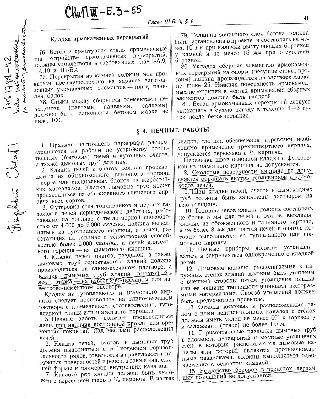

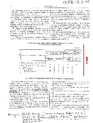

Исходный СНиП 1955 года был очень краток.
Он был ценен тем, что содержал требования отступок для нетеплоемких печей. См. также ГОСТ 1748-42.
В дальнейшем эти требования в СССР, к сожалению, по недоразумению бесследно пропали.
Но за рубежом до сих пор присутствуют во всех стандартах.

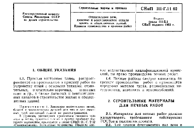

В 1962 году вышел наиболее известный и развернутый печной СНиП.
Он, кстати, лег в основу ВДПО.
Отметим, что он оказался последним СНиПом с упоминанием печей в названии.

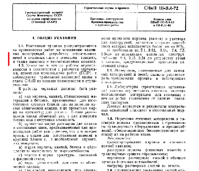

В 1972 году печной СНиП 1962 был разделен и переведен в "каменный" и "отопительный" СНиПы.
Кстати, эти разделенные СНиПы тянутся до сих пор, но с изменениями.

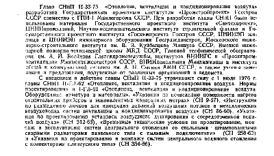

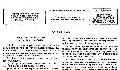

Отопительный СНиП 1975 (с впервые включенным печным отоплением) много раз потом перерабатывался и существует поныне в видоизмененном виде СП 60.133300.2020.

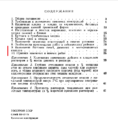

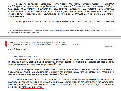

В 1978 году "каменный" СНиП был переработан с резким сокращением печных работ.
Это было вызвано государственным решением перестать рекомендовать печное отопление в капитальном строительстве (переход на котлы твердого топлива, жидкого, газового, электрического).
Печное отопление стали лишь допускать в малоэтажном строительстве.
Последующие "каменные" СНиПы вообще перестали содержать печные работы вплоть до нынешнего СП 2020.

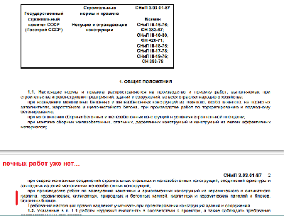

По ходу "развития" печной документации часть норм ушла в СНиП по несущим и ограждающим конструкциям.
Но уже в 1987 году от печей там ничего не осталось (кроме общих понятий).

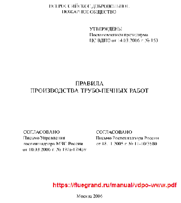

В создавшихся условиях вместо общегосударственных документов создавались ведомственные и внутренние.
Наиболее известными являются Правила ВДПО.
К сожалению, бытовые печники своими Правилами нынче не обладают.
Хотя имеются коммерческие и некоммерческие печные организации, которые способны и разрабатывать нормы, и обучать печным работам (например, КАМИ со своим внутренним стандартом на отопительные печи).

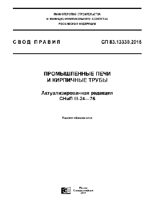

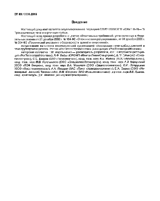

Промышленные печи необходимыми СНиПами располагают.
Кстати, в огнеупорных кладках можно найти и требования для отопительных дровяных печей.

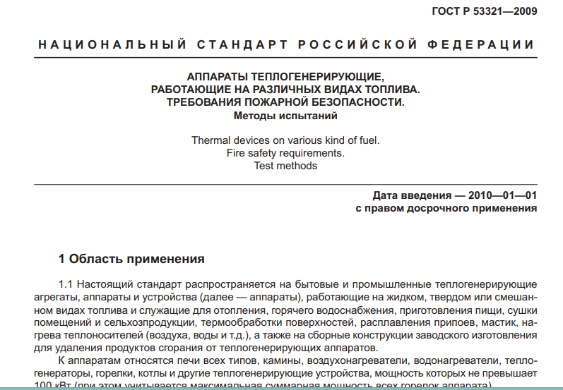

СообщениеДобавлено: Вт 19 Август 2025, 23:30 Ответить с цитатойВернуться к началу
Андреев Максим писал(а):
ВНИИПО в своем нормотворчестве не «опустится» ниже «аппаратов теплогенерирующих, работающих на различных видах топлива» (как в ГОСТ Р 53321-2009)

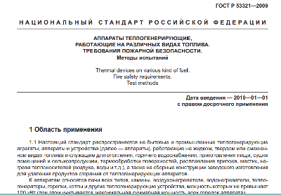

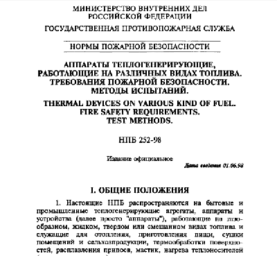

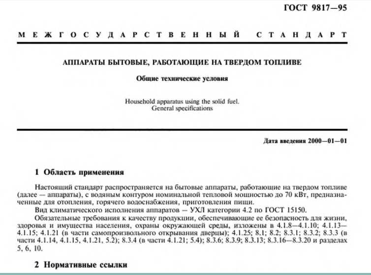

Да, Вы правы.
Параллельно идет цепочка документов МЧС НПБ 252 и ГОСТ Р 53321...
А еще есть ГОСТ 9817-95 для аппаратов с водяным контуром, который широко используют "железные печники"...
А может, положение исправит Максим Андреев - сгруппирует, осовременит, согласует...
Как вариант, проект наименования – «ГОСТ …. Источники тепла на твердом топливе непромышленного назначения, теплоемкие. Термины и определения».
Мне кажется, что, свободно владея нормативной документацией, Вы действительно смогли бы проанализировать, систематизировать и оформить.
Тем более, имея юридический опыт выбора наиболее значимых кейсов...

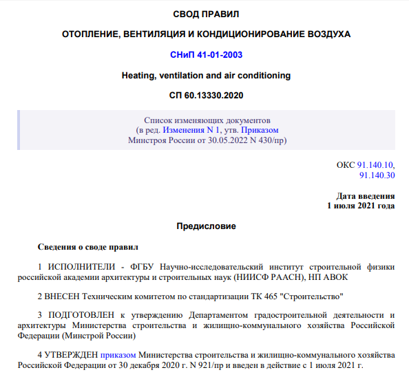

СообщениеДобавлено: Вт 19 Август 2025, 23:37 Ответить с цитатойВернуться к началу

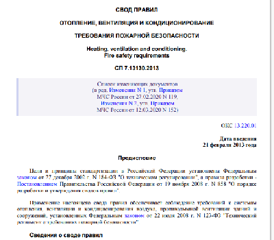

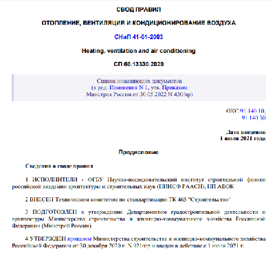

Отопительные строительные правила, кстати, мне кажется, тоже зачем-то раздвоились на техническое и противопожарное направления.
Хоть бы чего-нибудь принципиально новое предложили бы печникам.
