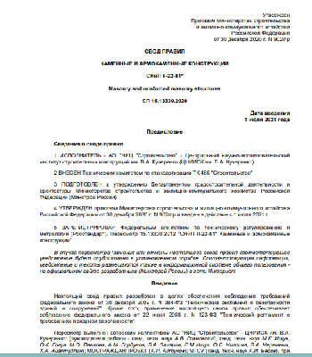

На этом форуме уже были выложены копии отдельных документов прошлых лет (СНиП 1962, ВДПО).
Попытаемся сделать схематичный обзор развития нормативной базы СНиП по годам.
Для общего сведения печников. Без текстовок и ссылок. Без анализа и систематизации содержания.
При необходимости все документы можно найти поиском в сетях.
Также дополнить аналогичным обзором по нормам ГОСТ и ОСТ.
Первые советские строительные правила СНиП были представлены одним томом с многочисленными главами, пронумерованными римскими цифрами, русскими буквами и арабскими цифрами.
Потом СНиП издавались тематически отдельными томами с индивидуальными цифровыми номерами.
Исходный СНиП 1955 года был очень краток.
Он был ценен тем, что содержал требования отступок для нетеплоемких печей. См. также ГОСТ 1748-42.
В дальнейшем эти требования в СССР, к сожалению, по недоразумению бесследно пропали.
Но за рубежом до сих пор присутствуют во всех стандартах.

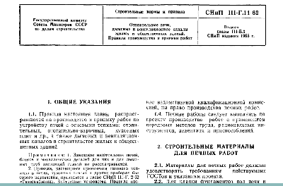

В 1962 году вышел наиболее известный и развернутый печной СНиП.
Он, кстати, лег в основу ВДПО.
Отметим, что он оказался последним СНиПом с упоминанием печей в названии.

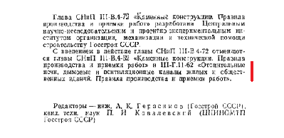

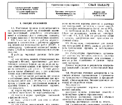

В 1972 году печной СНиП 1962 был разделен и переведен в "каменный" и "отопительный" СНиПы.
Кстати, эти разделенные СНиПы тянутся до сих пор, но с изменениями.
| Описание: |
| Размер файла: |
182.7 КБ |
| Просмотров: |
110 раз(а) |

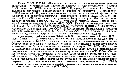

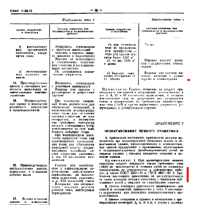

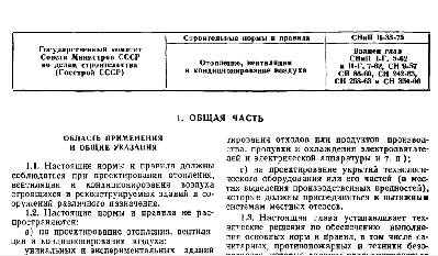

Отопительный СНиП 1975 (с впервые включенным печным отоплением) много раз потом перерабатывался и существует поныне в видоизмененном виде СП 60.133300.2020.
| Описание: |
| Размер файла: |
171.5 КБ |
| Просмотров: |
94 раз(а) |
| Описание: |
| Размер файла: |
256.47 КБ |
| Просмотров: |
90 раз(а) |

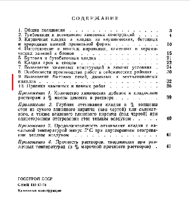

В 1978 году "каменный" СНиП был переработан с резким сокращением печных работ.
Это было вызвано государственным решением перестать рекомендовать печное отопление в капитальном строительстве (переход на котлы твердого топлива, жидкого, газового, электрического).
Печное отопление стали лишь допускать в малоэтажном строительстве.
Последующие "каменные" СНиПы вообще перестали содержать печные работы вплоть до нынешнего СП 2020.

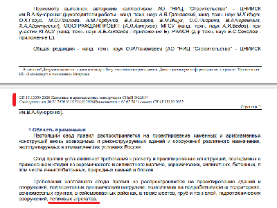

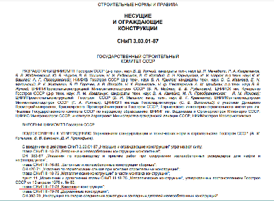

По ходу "развития" печной документации часть норм ушла в СНиП по несущим и ограждающим конструкциям.
Но уже в 1987 году от печей там ничего не осталось (кроме общих понятий).

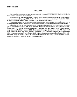

Промышленные печи необходимыми СНиПами располагают.
Кстати, в огнеупорных кладках можно найти и требования для отопительных дровяных печей.

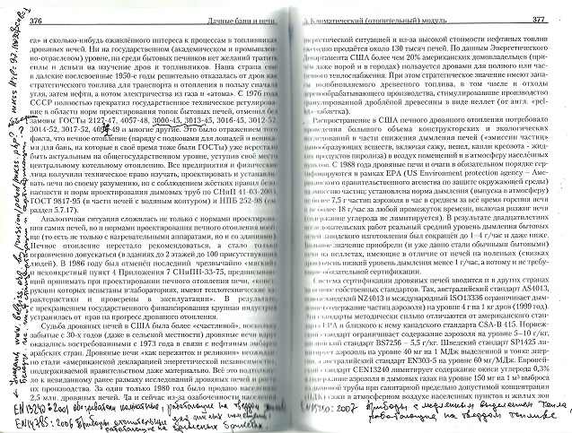

Сообщения: 6499
Добавлено:
Сб 16 Август 2025, 21:38
| Андреев Максим писал(а): |
| Добавлю, что в утратившем силу (в связи с введением в действие с 1 января 2013 года СП 60.13330.2012/тоже уже не актуальным) СНиП 2.04.05-91* «Отопление, вентиляция и кондиционирование» тоже присутствовал раздел «Печное отопление», в пункте 3.62 которого указывалось, что «Применение печного отопления в городах и населенных пунктах городского типа допускается при обосновании». Хотя это уже наверное не Советский СНиП ). |
1. Приведенный перечень исчезнувших СНиПов касается только непосредственно строительства - изготовления (кладки) печей.
2. Параллельно с довоенных времен существовала система ГОСТов по печам как готовым (товарным) изделиям:
- ГОСТ 1748-42 по нетеплоемким печам,
- ГОСТ 2127-47 по отопительным печам,
- ГОСТ 3000-45 по испытаниям отопительных печей.
- ГОСТ 4057-48 по печному отоплению.
3. Также параллельно существовали климатические СНиПы по отоплению и вентиляции жилых помещений (поддержание климата в течение всего года).
Эти три группы документов в 70-е годы была небрежно перетасованы в части печей, причем не удачно.
ГОСТ 1748 пропал с концами (буржуйки оказались без контроля).
ГОСТ 2127 частично перешел в СНиП 11-35-75 по отоплению, причем по недоразумению - трубы, разделки и отступки вообще-то не относятся к отоплению.
ГОСТ 3000 пропал (хотя нынче заменен европейскими стандартами).
ГОСТ 4057 пропал, хотя именно он должен был перейти в СНиП 11-35-75.
То есть, печной "бардак" длится до сих пор.
Печники надеются, что во ВНИИПО найдется толковый лейтенант, который решит все за них.
А может, положение исправит Максим Андреев - сгруппирует, осовременит, согласует с печными организациями и предложит "органам".
*Да, СНиП 2.04.05-91* долгое время был основным "печным" документом России, как промежуточный от первого СНиП 11-35-75 и последнего СП 60.133300.2020.

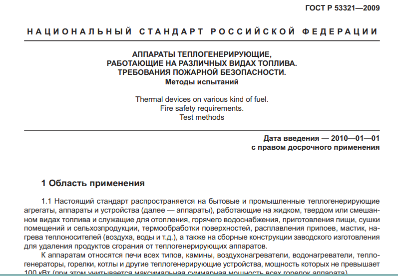

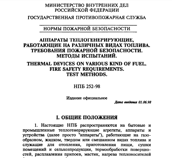

| ВНИИПО в своем нормотворчестве не «опустится» ниже «аппаратов теплогенерирующих, работающих на различных видах топлива» (как в ГОСТ Р 53321-2009) |
Да, Вы правы.
Параллельно идет цепочка документов МЧС НПБ 252 и ГОСТ Р 53321...
А еще есть ГОСТ 9817-95 для аппаратов с водяным контуром, который широко используют "железные печники"...
| Юрий Хошев писал(а): |
| А может, положение исправит Максим Андреев - сгруппирует, осовременит, согласует... |
Как вариант, проект наименования – «ГОСТ …. Источники тепла на твердом топливе непромышленного назначения, теплоемкие. Термины и определения». |
Мне кажется, что, свободно владея нормативной документацией, Вы действительно смогли бы проанализировать, систематизировать и оформить.
Тем более, имея юридический опыт выбора наиболее значимых кейсов...
