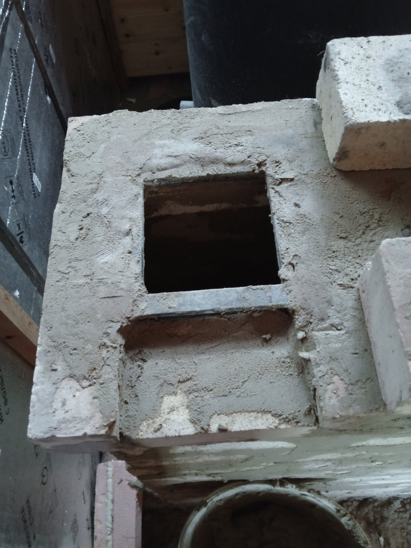

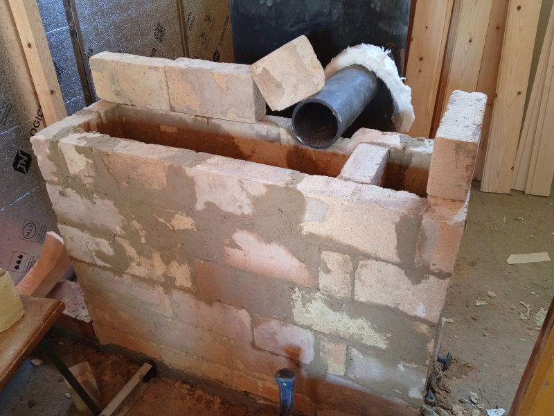

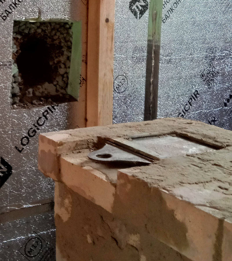

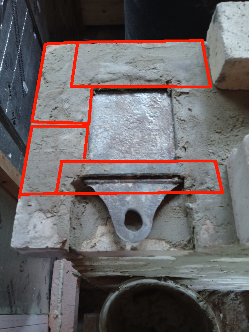

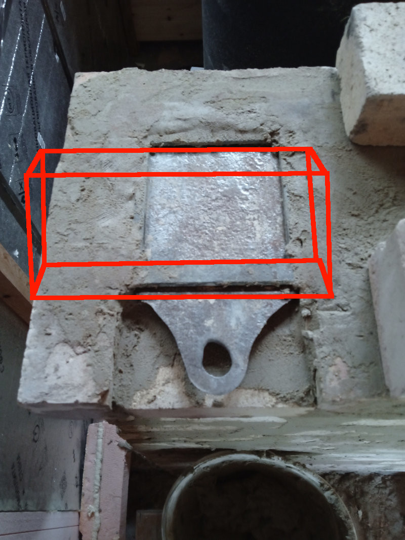

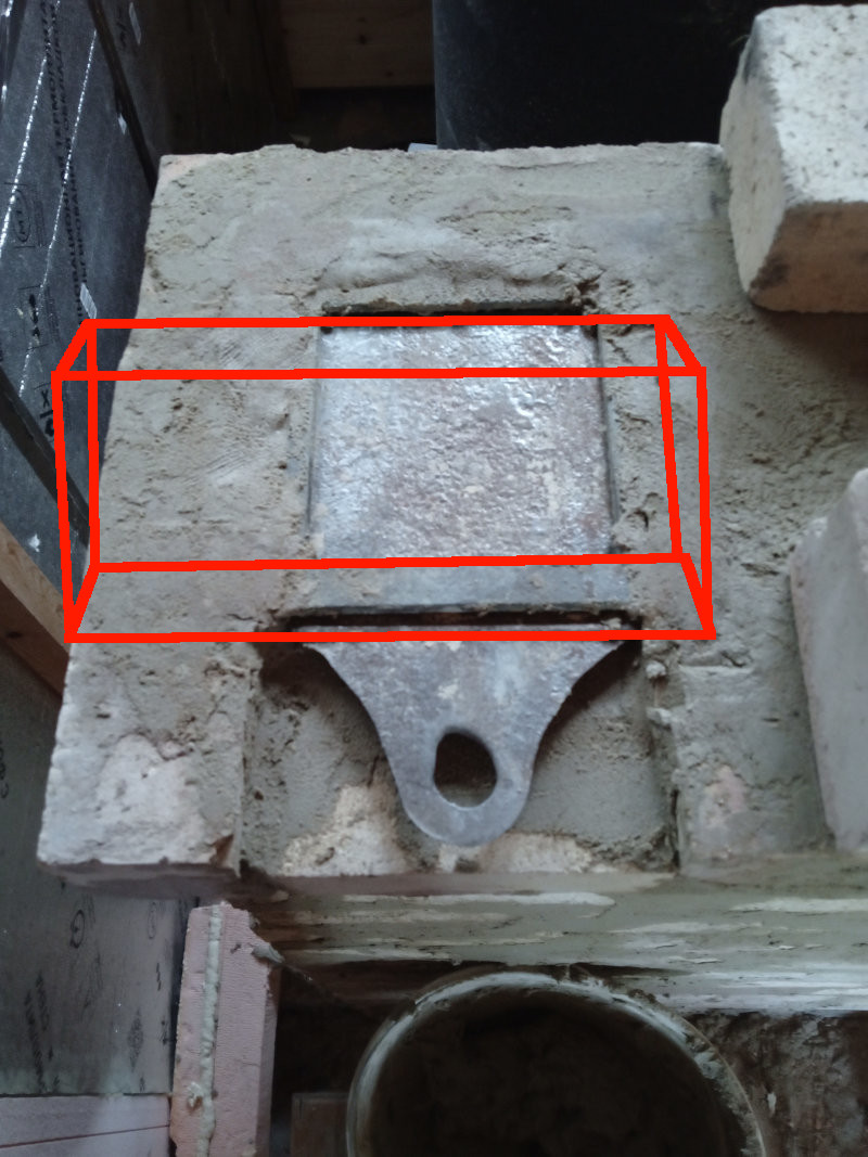

Моя вторая печь. Двухколпаковый щиток. Выход через стену. Порядовки нет, собираю по месту. Оштукатурю.

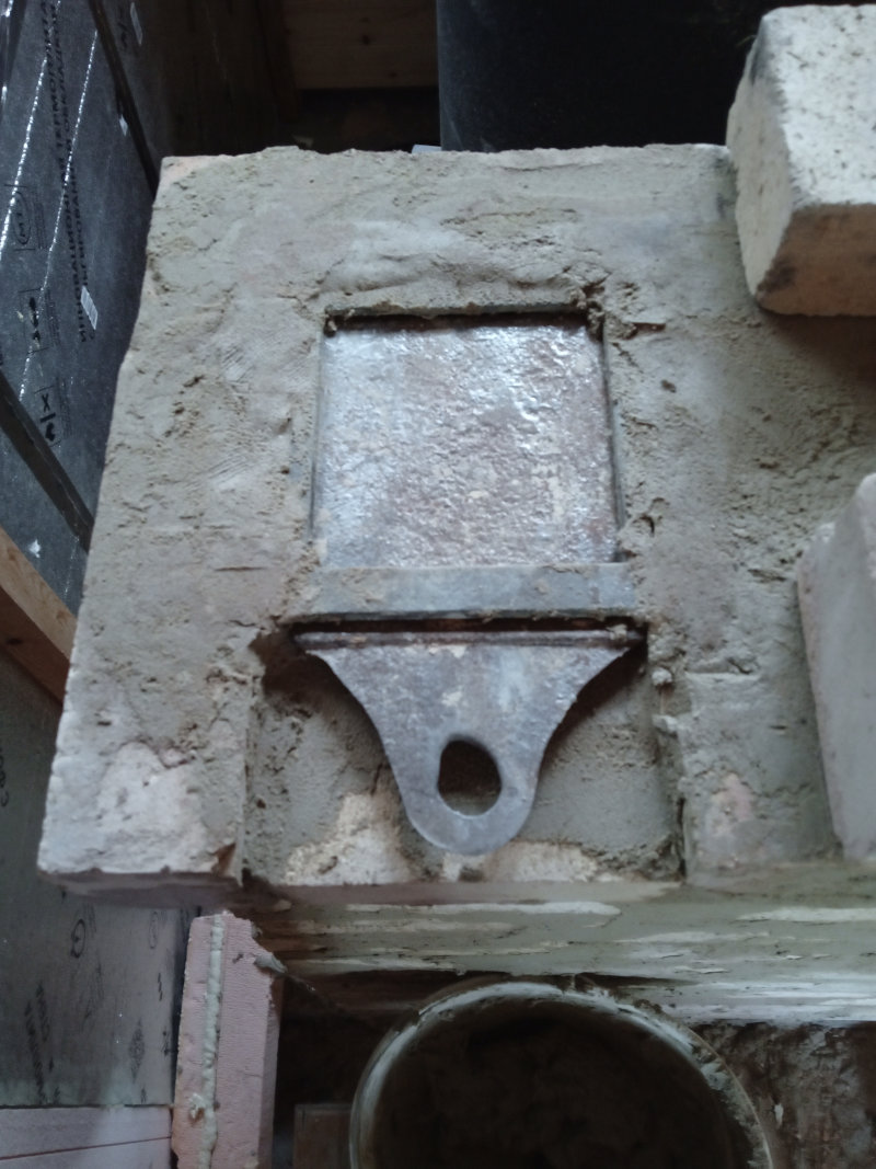

Перекрыл первый колпак и задумался - а правильно ли оформил задвижку летнего хода? проложил каолиновой ватой со всех сторон и замазал сверху, с трех сторон прижмется кирпичами, но с одной - нет.
Ну и общие замечания. Например как правильно провести трубу через стену. Вырежу квадрат 0.5х0.5 и прикрою нержавейкой, а под нержавейкой чем утеплить?
перекрытый первый колпак, обозначил выход через стену

Сообщения: 6069
СообщениеДобавлено: Вс 7 Сентябрь 2025, 23:39 Ответить с цитатойВернуться к началу
Там https://forum.stovemaster.ru/download.php?id=49772 , где палец будет истираться о кирпичи, манипуляциями с полотном ЗЛХ, увеличит "живучесть" первой фаланги - полукруглая аккуратная канавка (ЛУГА-Абразив, СИНТАЛ-Р, например) - выборка в нижнем кирпиче и в перекрывающем, проекцией соответствующего отверстия. Razz

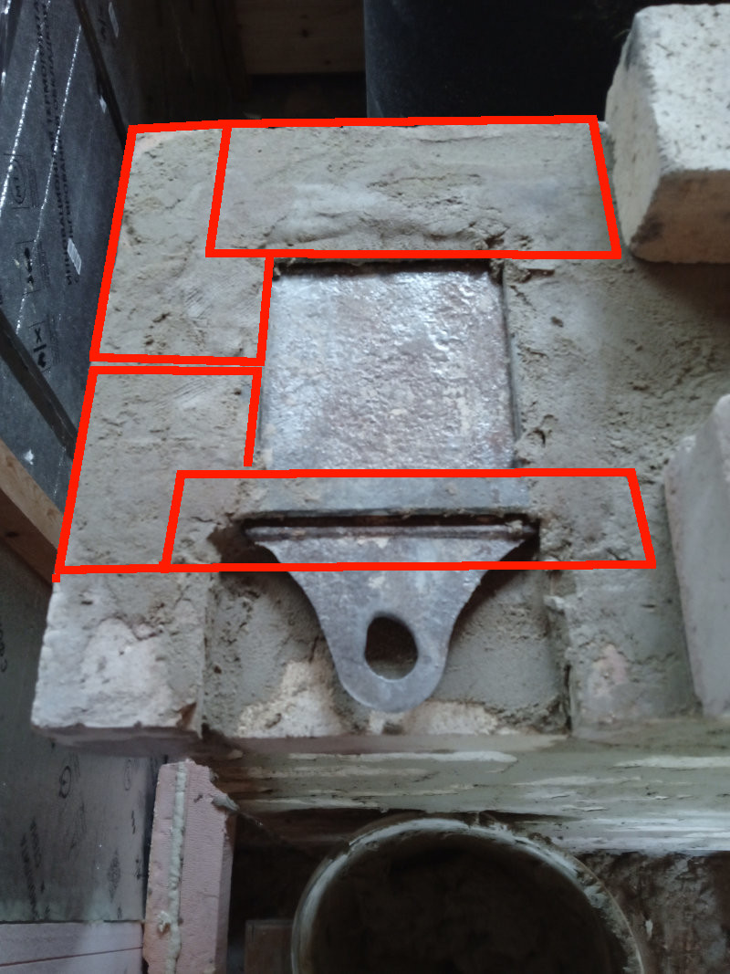

СообщениеДобавлено: Пн 8 Сентябрь 2025, 03:56 Ответить с цитатойВернуться к началу
понятно, сделаю канавку под палец,

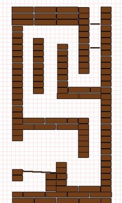

для уточнения - вот так пойдет кирпич (ну не совсем так, чуть со сдвигом вправо чтобы лучше перекрыть), т.е. заслонка - в плоскости выпуска кирипчей, и сверху к ней доступ есть

СообщениеДобавлено: Пн 8 Сентябрь 2025, 13:02 Ответить с цитатойВернуться к началу
некогда раскладывать ) завтра уже продолжу

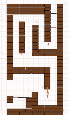

планирую вот так (толщина всех кирпичей одинаковая, стандартная, все - на ребро), где два кирпича углом - выход трубы в стену
ширина - кирпич и четверть
всего будет три ряда в высоту

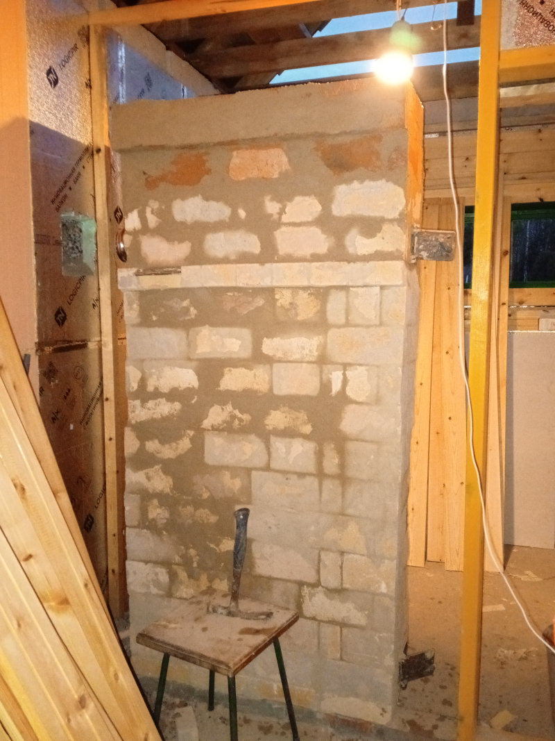

Местами кривенько, но вроде получилось
а местами даже и неплохо
PS: из утеплителя конечно вырежу квадрат побольше, 0.5х0.5

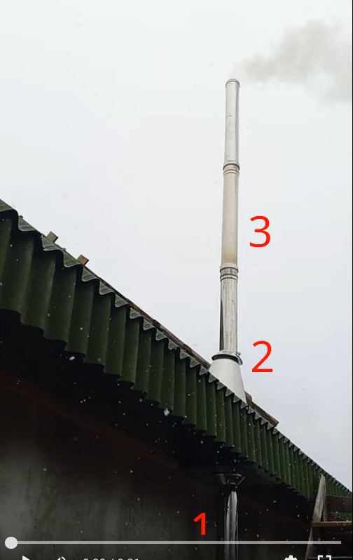

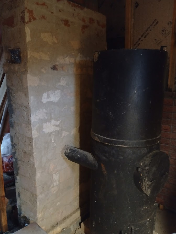

Регион: Tomsk
СообщениеДобавлено: Сб 4 Октябрь 2025, 17:01 Ответить с цитатойВернуться к началу

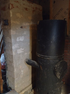

сделал пробную топку, проблема с тягой
при открытой дверце дым тянет внутрь
на улице около ноля, печь топится уже около часа, щиток местами теплый
за стеной 4 колена по 1 метру, труба выше конька примерно на полметра
1-е - температура внизу градусов 40, вверху градусов 30
2-е - чуть теплое
активно капает конденсат
менять всю трубу на сендвич?
есть еще подозрение что примерно 110 труба выходящая из печки - это слишком мало для тяги

alarin
Сообщения: 2990
СообщениеДобавлено: Сб 4 Октябрь 2025, 21:39 Ответить с цитатойВернуться к началу
Если печь не просохла, то тепло уходит еще и на испарение воды. Т е преобразование тепло-движение газов не работает в связи с отсутствием энергии для преобразования.

СообщениеДобавлено: Вс 5 Октябрь 2025, 03:45 Ответить с цитатойВернуться к началу
щиток сох 2 недели, потом была топка парой картонок и еще через неделю - пробная топка, визуально швы при топке не менялись - влага не выходила, шамотный кирпич при кладке не смачивал, ну дрова были очень сырые, но это объясняет только конденсат, но не тягу
у меня появилось вот такое объяснение:
