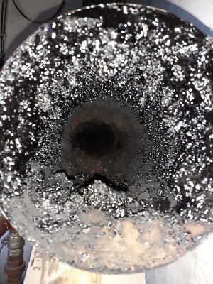

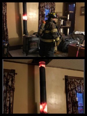

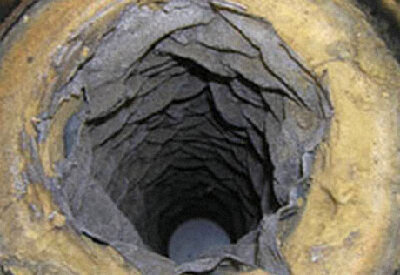

Классическое развитие ситуации с "придушенным" горением целлюлозного топлива, за 3-4 часа горящая сажа, не уделённая своевременно Shocked , "успела добраться" на уровень деревянных конструкций... Sad [/b]

Весьма!
Познавательная была проделана работа коллегами!
Фото-иллюстрации с просторов и-нета:
 Размер файла:  61.06 КБ
 Просмотров:  23 раз(а)
... на завтра была предусмотрена плановая очистка трубы...
 Размер файла:  441.36 КБ
 Просмотров:  14 раз(а)
горение сажи в трубе-сандвиче
 Размер файла:  49.99 КБ
 Просмотров:  18 раз(а)

Сажу выжигат нельзя, только механическая чистка.
Пробовал у себя дорогую химию - не скажу, что помогает.
