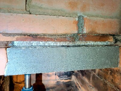

Oleg12321
Зарегистрирован: Сб 9 Август 2025, 22:58
Сообщения: 29
СообщениеДобавлено: Ср 22 Октябрь 2025, 00:20 Ответить с цитатойВернуться к началу

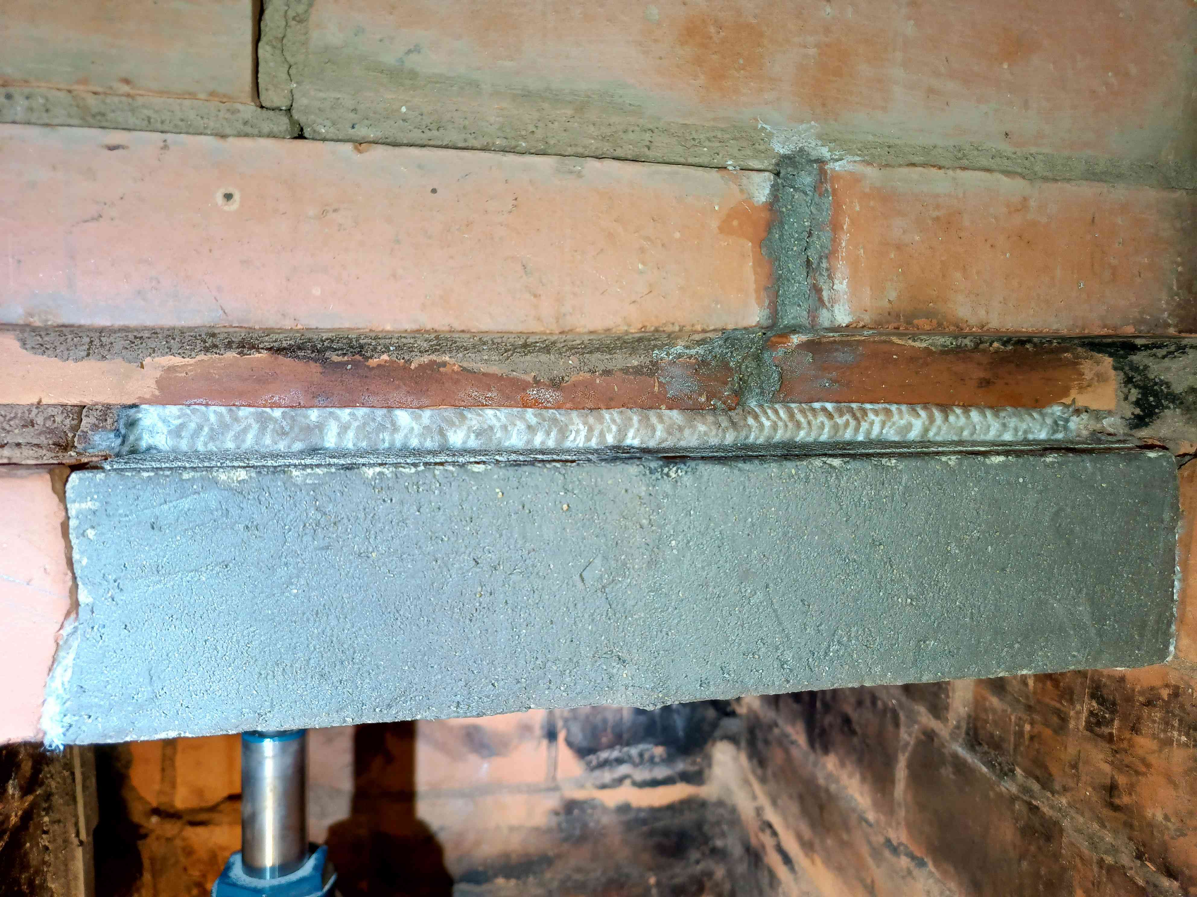

Обмазал Альтофосом поверхность для защиты от прямого огня. И установил на место. Хорошо видно, как обмазанный неделей ранее шпатлевкой и как бы подсушенный кирпич (но не нагретый выше 300 гр) хорошо насосал влагу.
 Размер файла:  689.35 КБ
 Просмотров:  52 раз(а)

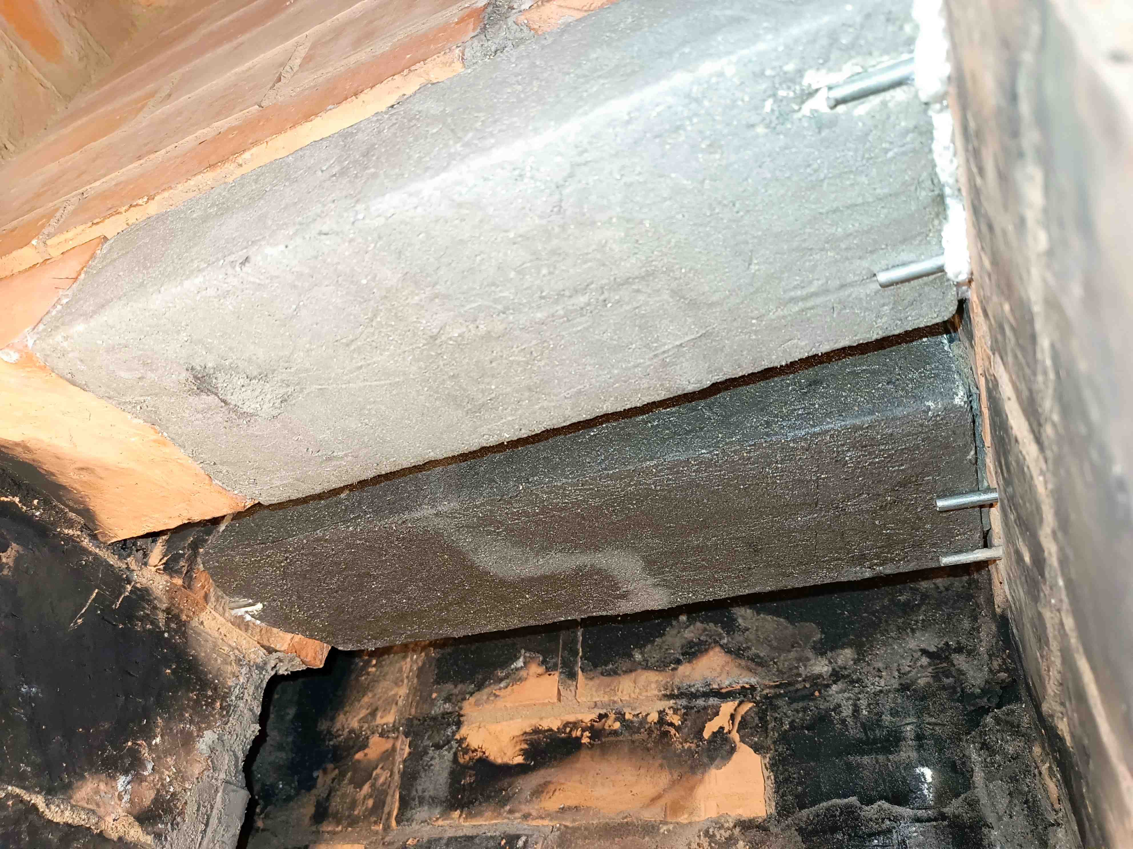

Oleg12321
Сообщения: 29
СообщениеДобавлено: Чт 23 Октябрь 2025, 00:21 Ответить с цитатойВернуться к началу

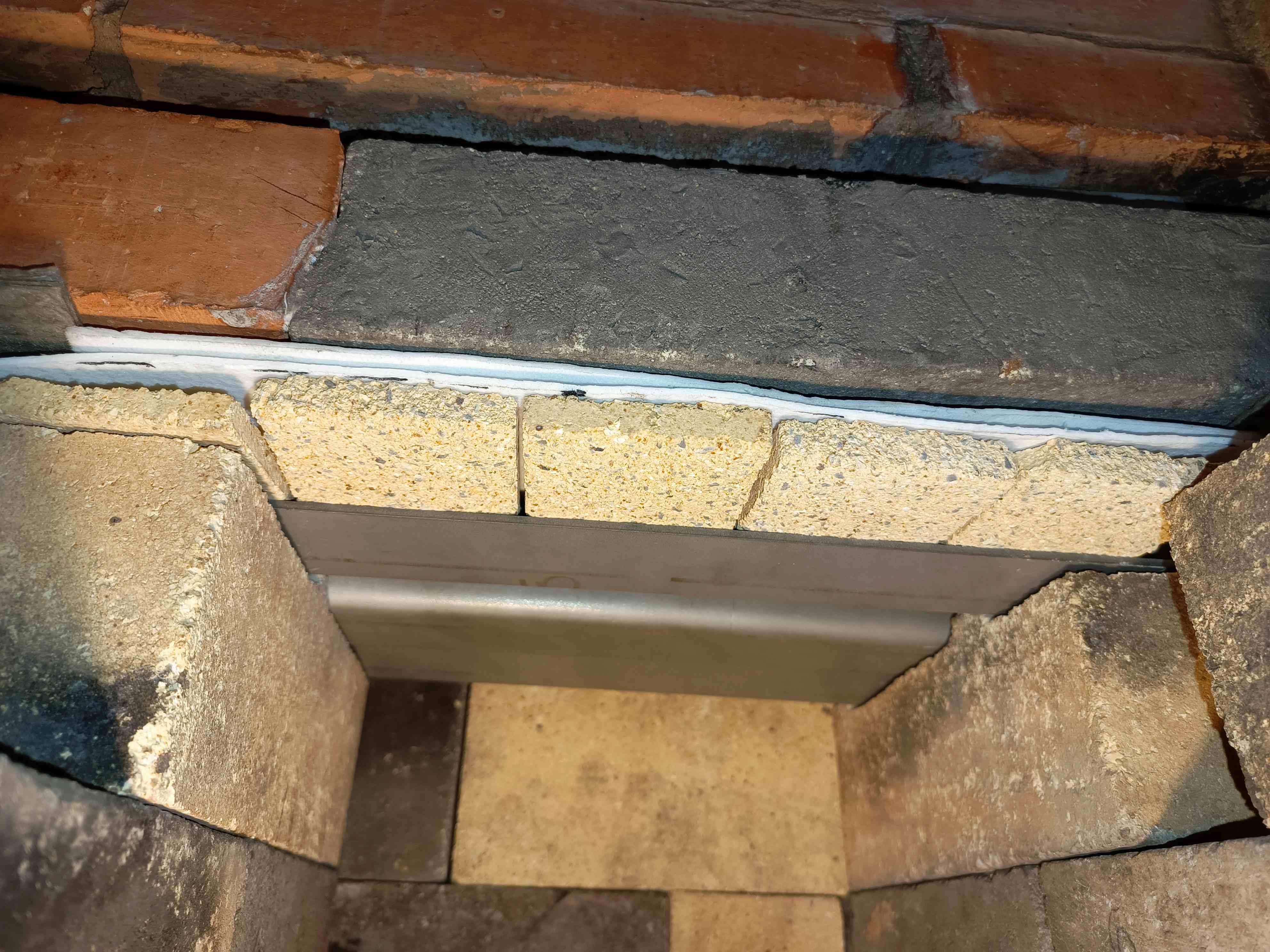

В пустые швы между керамическими кирпичами перекрытий зачистил и заполнил шпатлевкой Альтофос. Оказался крайне удобным способ выдавливания состава в зазоры, особенно труднодоступные, при помощи пистолета, которым выдавливают герметик из тубы. В пустую тубу (есть в продаже) кладется шпатлевка и потом пистолетом через доп.тонкую насадку нужной длины выдавливается в зазор.
Пустые швы между керамикой и шамотным легковесом заполнил негорючим шнуром, который опять же позже замазал Альтофосом.
 Размер файла:  683.69 КБ
 Просмотров:  54 раз(а)

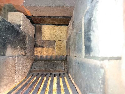

Oleg12321
Сообщения: 29
СообщениеДобавлено: Чт 23 Октябрь 2025, 00:30 Ответить с цитатойВернуться к началу

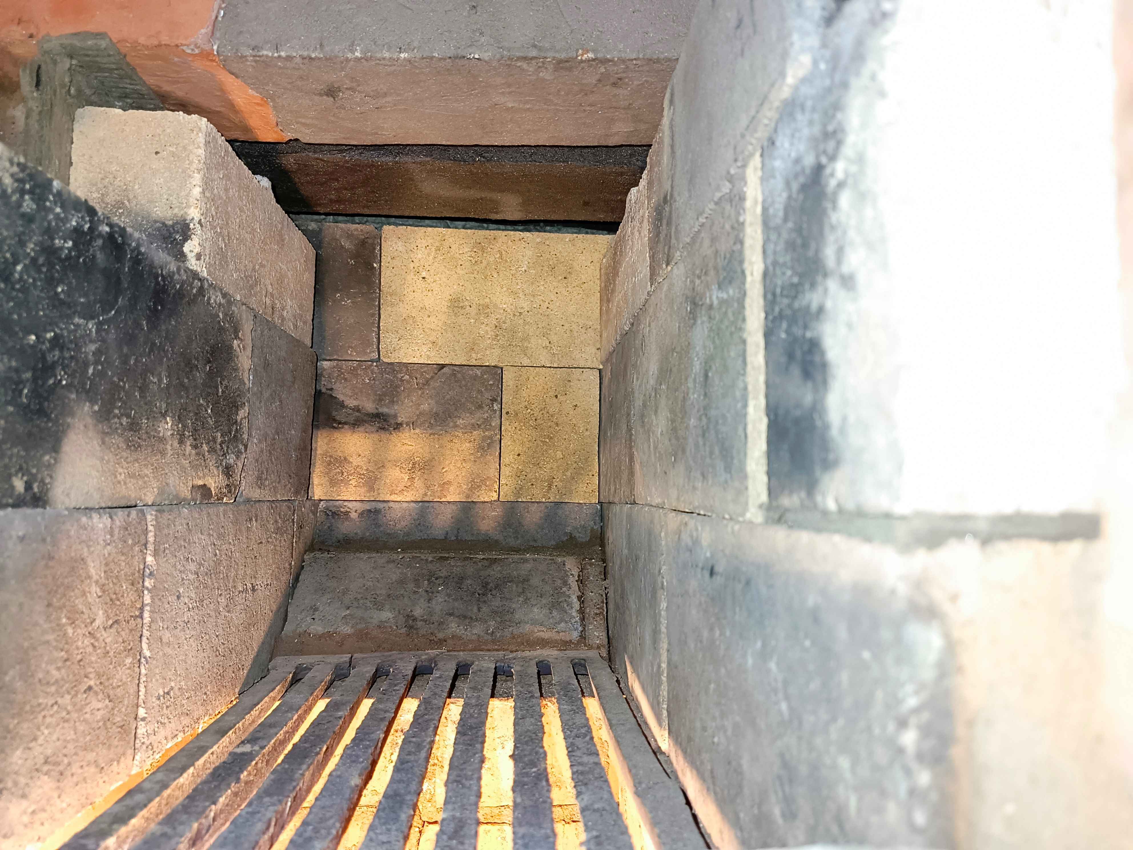

Топку решил собирать насухую. Альтофоса мало и жалко, да и прочность такая не нужна, мало ли опять разбирать придется. И без раствора стоит надежно.
Как положено, проложил слой базальтового картона, слева два слоя.
 Размер файла:  695.54 КБ
 Просмотров:  53 раз(а)
Последний раз редактировалось: Oleg12321 (Чт 23 Октябрь 2025, 00:35), всего редактировалось 1 раз

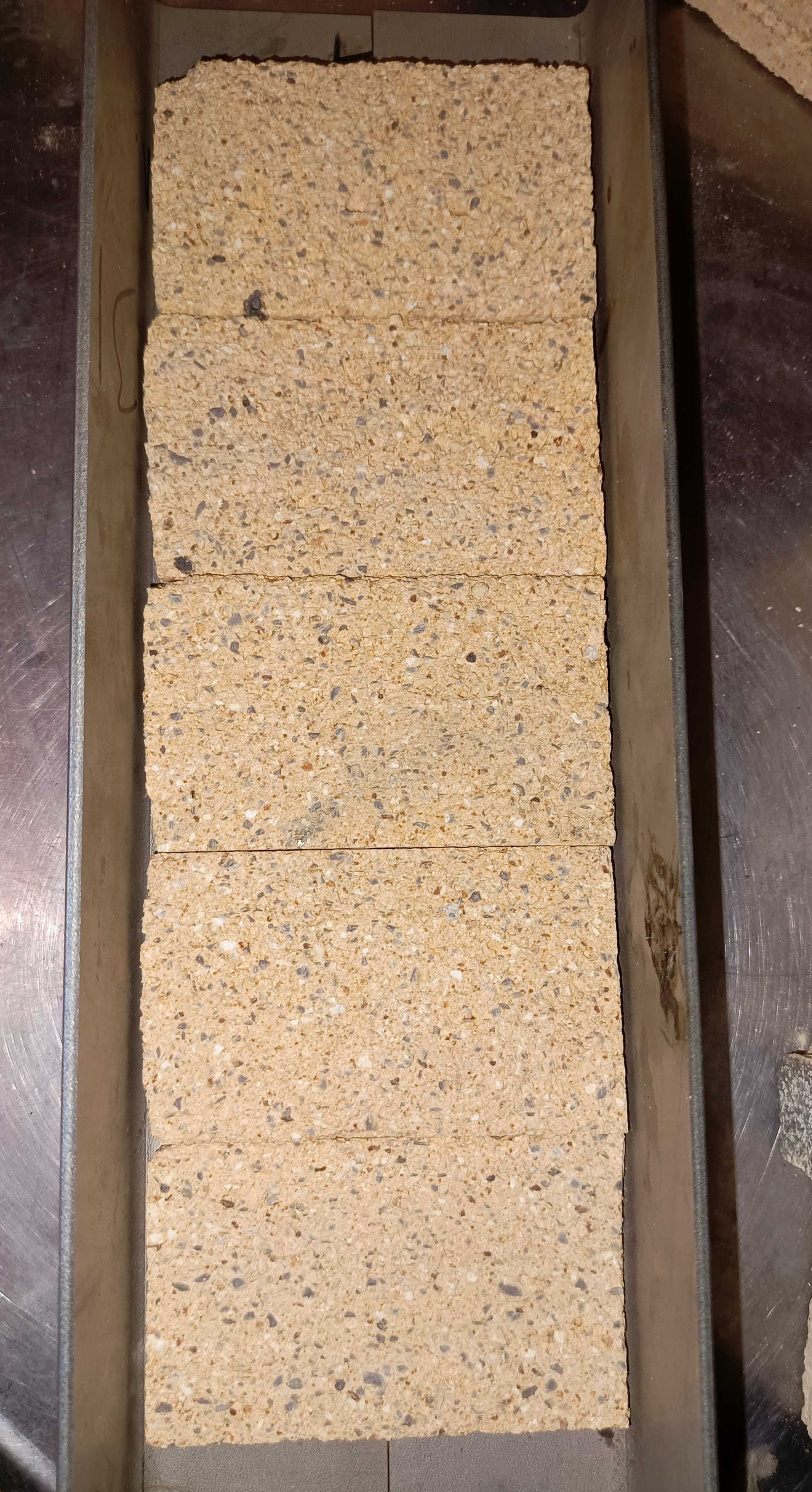

СообщениеДобавлено: Чт 23 Октябрь 2025, 00:34 Ответить с цитатойВернуться к началу
Решил перестраховаться и дополнительно закрыть легковесный шамот уголками 3мм из нержавейки aisi310s (получился аля швеллер), чтоб они не пропадали зря. В уголки положил напиленные пластины 10-15 мм из обычного шамотного кирпича и, до кучи, пару слоев керамической бумаги - хуже точно не будет.
 Размер файла:  697.89 КБ
 Просмотров:  49 раз(а)

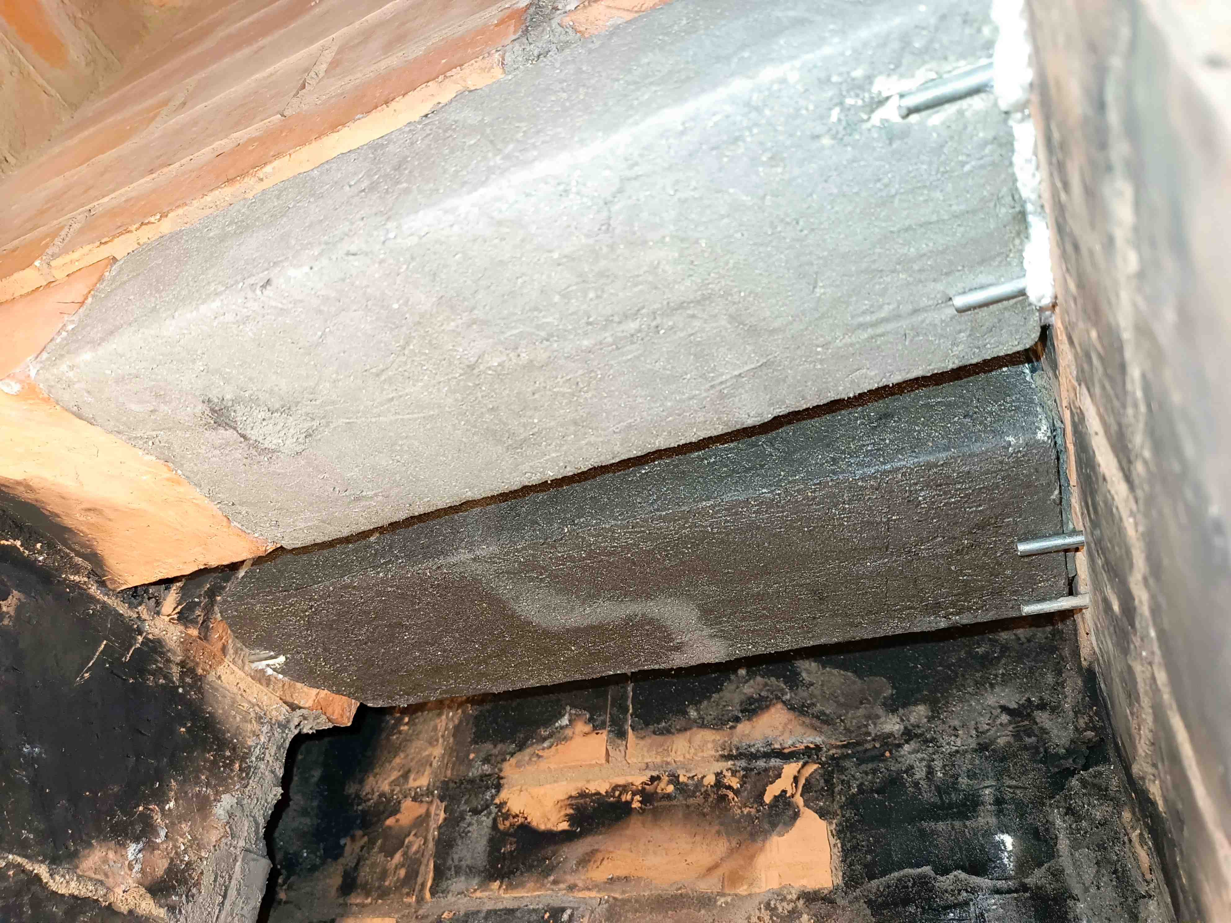

В итоге жаропрочный пирог выглядит так (последний уголок еще не установил).
 Размер файла:  692.62 КБ
 Просмотров:  43 раз(а)

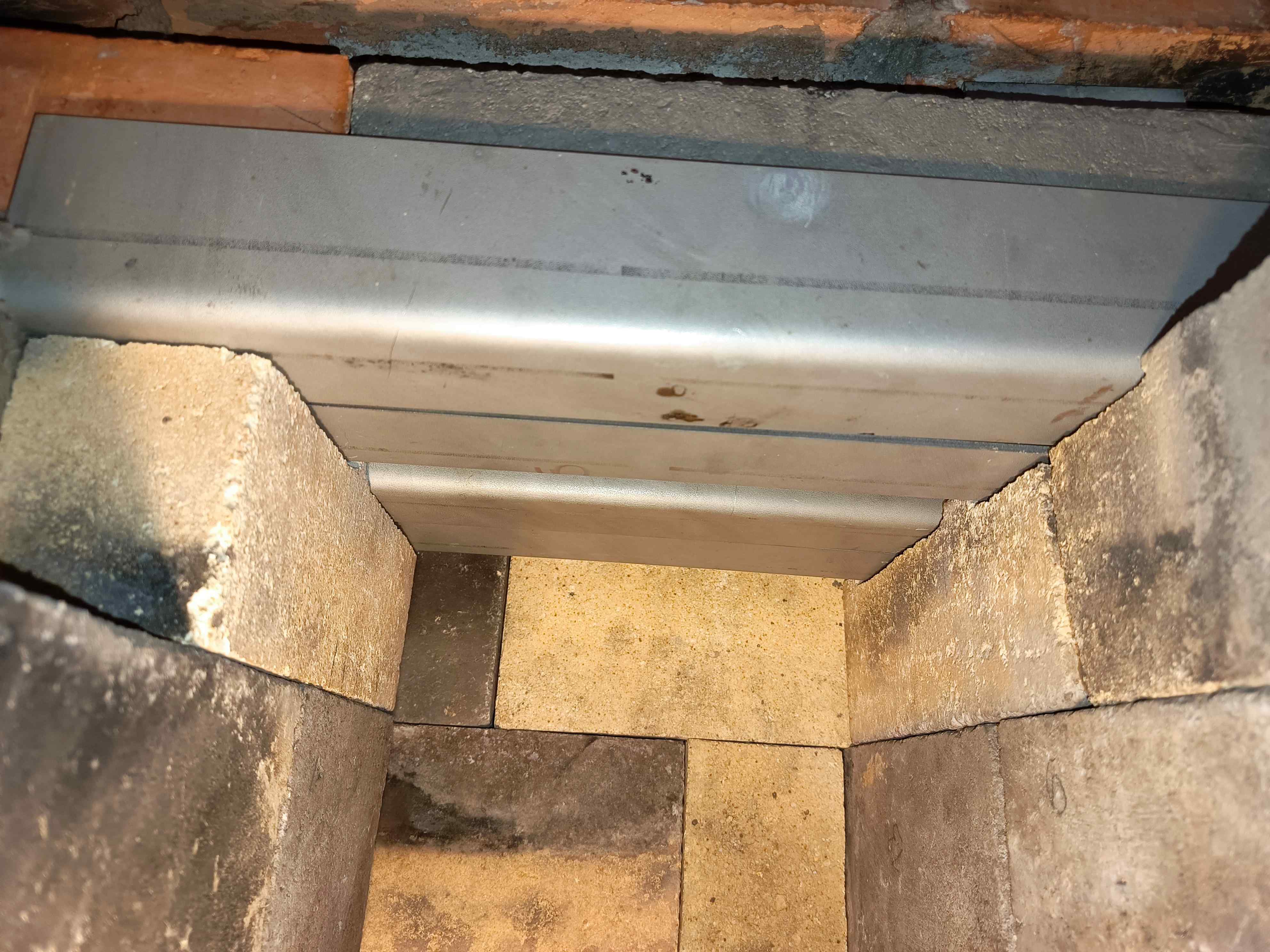

Oleg12321
Сообщения: 29
СообщениеДобавлено: Пн 27 Октябрь 2025, 00:18 Ответить с цитатойВернуться к началу
Подточил шамотные кирпичи верхнего ряда,чтоб уголки со своим содержимым имели зазор по вертикали с ранее установленными кирпичами перекрытия и не болтались по горизонтали. В итоге вот что получилось.
Жизнь покажет насколько хватит данного ремонта и насколько такая жаропрочная нержавейка будет долговечнее черного металла.
 Размер файла:  692.23 КБ

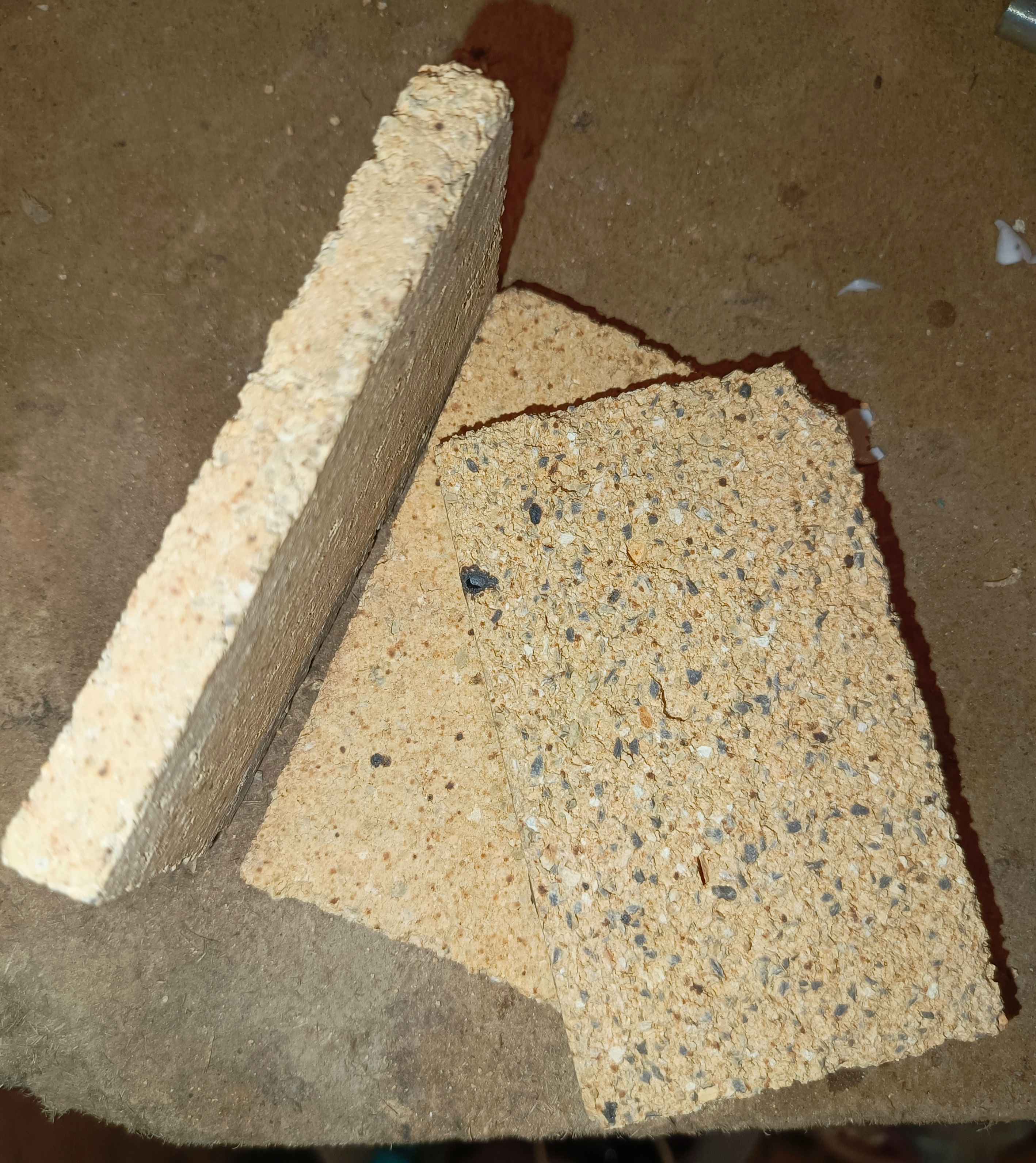

Oleg12321
Сообщения: 29
СообщениеДобавлено: Пн 27 Октябрь 2025, 00:38 Ответить с цитатойВернуться к началу
alarin писал(а):
Ремонтный состав альтофос.
Еще раз хочу поблагодарить за совет.
Без этого состава с ремонтом было бы все гораздо грустнее.
Помимо того, что выложил на фото, Альтофос еще использовал для разных мелких восстановительных работ - склеил расколовшийся от косорукости шамотный кирпич. Приклеил кирпич-подпорку под еще один "висящий" консолью кирпич перекрытия, восстановил разрушенный от перегрева керамический кирпич в дальнем левом углу топки в зоне "сухого шва", соединил в балку обычный шамотный кирпич, который стоял над дверцей и ранее тоже лежал на уголке из черного металла.
Думаю, еще пригодится, жаль срок годности не позволяет хранить вечно, а малые партии достать непросто.

СообщениеДобавлено: Ср 29 Октябрь 2025, 20:06 Ответить с цитатойВернуться к началу
Покарёжит нержавейку и порвёт всю кладку. Металл внутри печных изделий неприемлем нигде.
Данная марка нержавейки работает до температур 1200°C. Почему покорежит? Углем топить не собираюсь.
Зазоры для компенсации разных коэффициентов температурного расширения кирпич-металл в наличии. Почему порвет?
Сообщения: 6801
СообщениеДобавлено: Чт 30 Октябрь 2025, 06:33 Ответить с цитатойВернуться к началу
Потому что нет охлаждения. Марка металла?

Oleg12321
Сообщения: 29
СообщениеДобавлено: Чт 30 Октябрь 2025, 10:56 Ответить с цитатойВернуться к началу
Причем здесь охлаждение? Важен диапазон рабочих температур, при которых работает материал. Средние и пики температуры.
Марка металла?
Уже упоминал ранее - aisi 310S (20Х23H18). Рекомендуемая температура применения 1000°С. Температура интенсивного окалинообразования 1050°С. Кратковременно выдерживает и выше, что для дровяное печи более чем достаточно.
В конце концов, уголки - это всего лишь доп. защитный кожух, не несущий никакой нагрузки. Как писал ранее, покупались под другие задачи, но не сложилось.
