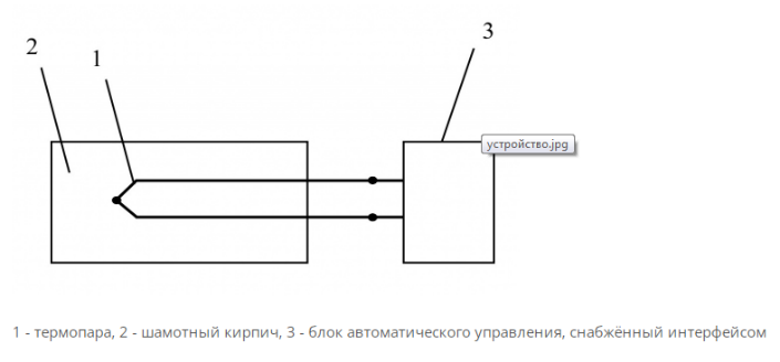

Из того, что доступно "в рознцу", минималка лишь +600 град.С.
Прочее - лишь по возрастающей.
А печнику желательно было-бы (к.м.к. Confused ) град. на 200-300-400-500, что-бы "поймать" перетоп/перекал именно на внутренней поверхности лицевых полнотелых: на границе соприкосновения с футеровкой топливника/каменки/первого опускного-подъёмного.
Ещё, как вариант для установки, это участок проходки деревянных же, перекрытий межэтажных и элементов кровли -- попытка "уловить" критическое горение не удалённых сажистых отложений Razz

Андрей Алексеевич, если я правильно понял, то предложенный Вами вариант относится к т.н. «прямому решению» диагностической задачи, т.е. от причины к следствию (от перетопа к пожару).
Условно берем некую экспериментальную печь, расставляем в ней «по схеме» пироскопы и наблюдаем/фиксируем их «контрольную температуру» при «падении» пироскопа (отмечая при этом состояние «узлов»/материала отопительного прибора, и/или близлежащих "конструкций").
В практике же диагностические задачи в основном решаются обратным способом - от следствия к причине (от пожара/его последствий/признаков - к перетопу): дом сгорел, есть печка (без пироскопов внутри) и надо определить был перетоп или нет …
«Эксперименты» с пироскопами возможно дали бы понимание, какие признаки (или изменение свойств) можно наблюдать при тех или иных температурах… и далее эти «признаки» искать в практической деятельности при «отработке» версии «перетопа» (к.м.к.).

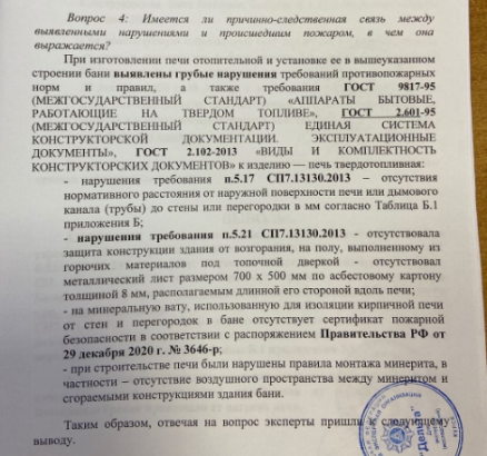

Есть такое Решение суда по гражданскому делу:
(источник: https://velikolukskygor--psk.sudrf.ru/modules.php?name=sud_delo&name_op=doc&number=73876952&delo_id=1540005&new=&text_number=1)
«Взыскать с «печника» в пользу «заказчика» денежные средства, уплаченные за работу по устройству печи, в размере 76000 (семьдесят шесть тысяч) рублей 00 копеек; денежные средства в счет компенсации стоимости поврежденного имущества в сумме 2300694 (два миллиона триста тысяч шестьсот девяносто четыре) рубля 00 копеек; компенсацию морального вреда в размере 5000 (пять тысяч) рублей 00 копеек; штраф за неисполнение в добровольном порядке требований потребителя в размере 1190 847 (один миллион сто девяносто тысяч восемьсот сорок семь) рублей 00 копеек, а также судебные расходы в сумме 164883 (сто шестьдесят четыре тысячи восемьсот восемьдесят три) рубля 00 копеек».
Итого 3,7 млн. руб. должен возместить печник за сгоревшую баню.
Истинная причина пожара мне не известна, возможно суд и прав.
Но нам интересна пожарно-техническая экспертиза, которая как я понимаю сыграла ключевую роль для последующего решения суда.
1) Экспертиза проводилась по материалам дела, и по большей части основана на «материале об отказе в возбуждении уголовного дела» (и содержащихся в нем фото).
2) Обращает на себя внимание исследование по вопросу о причинно-следственной связи между выявленными нарушениями и пожаром. Причем суд спрашивал именно в чем выражается эта связь.
Как видно из фрагмента заключения – эксперты ограничились только констатацией «нарушений» в виде несоответствий нормативным требованиям. При этом как-таковая причинно-следственная связь не показана.

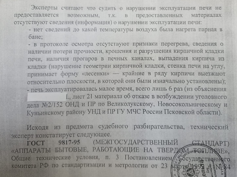

3) Как не раз отмечал Юрий Михайлович – важна точность формулировок.
В экспертизе указано, что «Эксперты считают что судить о нарушении эксплуатации печи не представляется возможным, т.к. в предоставленных материалах отсутствуют сведения (информация) о нарушении эксплуатации печи:» (см. фрагмент).
Получается, что версия о нарушении эксплуатации экспертами не отработана, тем не менее это не помешало сделать им категоричный вывод о причине пожаре, обусловленной нарушением нормативных требований.
Как видно, такой подход несколько не согласуется с теми «правилами» которые применяются при исследовании причин пожаров о которых ранее писалось в этой теме.
«В формулировке технической причины пожара должны быть по возможности названы: источник зажигания, загоревшееся вещество или материал, окислитель (при необходимости) и, наконец, описан процесс их взаимодействия». (Пожарно-техническая экспертиза: Учебник/Галишев М.А., Шарапов С.В., Попов А.В. и др.СПб.: Санкт-Петербургский университет ГПС МЧС России, 2013. 151 с.)

Всем Здравия!
Ладно. Вопрос интересный. Держите нас, пожалуйста, в курсе.
Определение о назначении экспертизы по банной печи так и не поступило. Якобы одна из сторон обжаловала его (в части)…но после рассмотрения должно поступить (в январе-феврале). В общем буду в курсе держать.
26.12.2025 выступил на заседании нашей «Нижегородской гильдии печников и трубочистов» с докладом на одноименную тему - «Экспертиза в печном деле».
Рассмотрели методические аспекты экспертизы бытовых источников тепла на твердом топливе, прошлись по судебной практике (обзор которой здесь тоже делал), затронули вопросы строительного нормирования (применительно к печному делу), немного про понятие и классификацию "дефектов".
Тема вызвала большой интерес – печники «завалили» меня вопросами. Каждый печник хотел поделиться своей «историей» … Договорились встречаться и впредь, уже разбирая конкретные ситуации (которые есть у наших печников).
Думал, что многим «тема» будет знакома по этому форуму, но, увы…Оно понятно – печник на объектах, видимо ему не до форумов ).
Всем печникам крепкого здоровья в 2026 году! и поменьше спорных ситуаций с заказчиками.
 Размер файла:  115.62 КБ
 Просмотров:  17 раз(а)

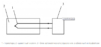

Появилось устройство для определения перекала печных труб. (разработка главного управления МЧС Коми)
(источник: https://tppkomi.ru/news/poyavilos-ustroystvo-dlya-opredeleniya-perekala-pechnykh-trub/?back_url_admin=/bitrix/admin/iblock_list_admin.php?IBLOCK_ID=30&type=aspro_allcorp2_content&lang=ru&find_section_section=0)
«Перекал печей и дымовых труб — одна из наиболее распространенных причин пожаров в частном секторе. В связи с этим возникла острая необходимость в разработке технического средства для раннего обнаружения пожарной опасности печных труб, сообщили в МЧС Коми.
Соблюдение требований и правил безопасности при эксплуатации дымоходов оказывает прямое влияние на вероятность возникновения пожара – к возгоранию может привести нагрев их поверхностей при определенных условиях.
Широко известные устройства автоматического контроля по показаниям датчика температуры, например, тепловой пожарный извещатель или термокабель, в данном случае обладают общим недостатком — невозможностью их применения из-за значительного нагрева поверхностей дымохода и интенсивного воздействия высоких температур. Поиски подходящих аналогов результата не дали.
В итоге разработана новая полезная модель — устройство для определения пожарной опасности печных труб. Оно обеспечивает точность измерения температуры дымохода, оперативно обнаруживает перегрев и оповещает о возможности возникновения пожара.
Технический результат достигается тем, что устройство содержит термопару, вмонтированную в шамотный кирпич в кладке печной трубы, свободные концы термопары выведены из него и подключены к клеммам блока автоматического управления, снабженного интерфейсом.
Термопара вмонтирована в шамотный кирпич в виде закладного элемента при формовании, либо может быть установлена и закреплена в канале шамотного кирпича, например, эпоксидной смолой. Может быть применена термопара типов: ТХА(К), ТХК(L), ТПП (S), ТМК (Т) или аналогичная.
Шамотный кирпич с термопарой устанавливают во время возведения трубы в местах наиболее вероятных для воспламенения. Если труба уже готова, то ее частично можно демонтировать для установки шамотного кирпича со встроенной термопарой, а после — восстановить.
Свободные концы термопары выводят из шамотного кирпича и подключают к клеммам блока автоматического управления для взаимодействия с внешними устройствами: компьютером, смартфоном, системой «умный дом». В блоке выполняются обработка и передача сигнала внешним устройствам. Настройку взаимодействия блока осуществляют через интерфейс, например, USB/RS485 с внешним устройством на подачу сигнала при нагреве термопары до заданной (предельной) температуры.
Например, для настройки предельных показателей температуры на компьютере можно использовать программу OPC-сервер TermodatOPC. Она обеспечит возможность любому софту, снабжённому OPC-клиент, получать данные от приборов, имеющих интерфейс RS485 и поддерживающих протокол обмена Modbus-ASCII. В свою очередь интерфейс RS485 может использоваться для работы со SCADA системами любых производителей, например, MasterScada, Intouch, Genesis, TraceMode, iFix и другими. В случае получения сигнала о достижении предельной температуры, информация оперативно поступает на персональный компьютер, смартфон или в систему «умный дом».
Устройство показало работоспособность и эффективность для оценки пожароопасности печных труб и для оповещения людей о возможности возникновения возгорания. С его помощью получается избежать перекала и, самое главное, не допустить пожара.
Как рассказали в МЧС Коми, стоимость затрат на материалы предлагаемого устройства составляет в среднем около пяти тысяч рублей. Эксплуатационные затраты — около 50 рублей в месяц для передачи извещений
Схема устройства:
.png
 Размер файла:  59.25 КБ
 Просмотров:  12 раз(а)
.png
