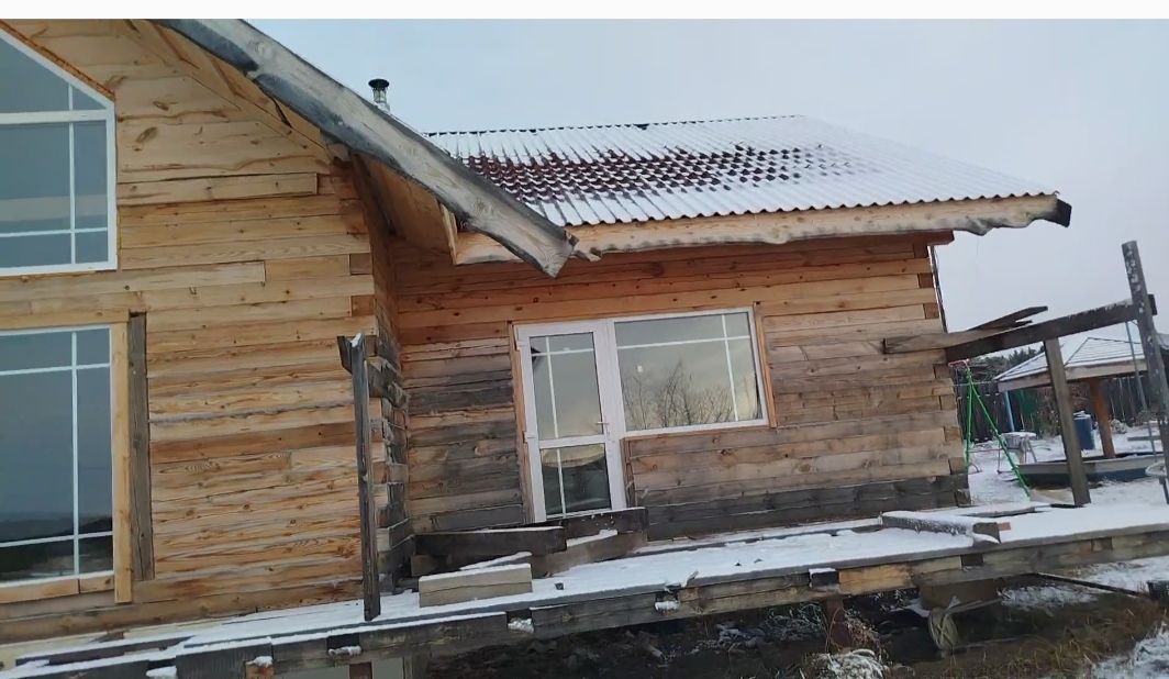

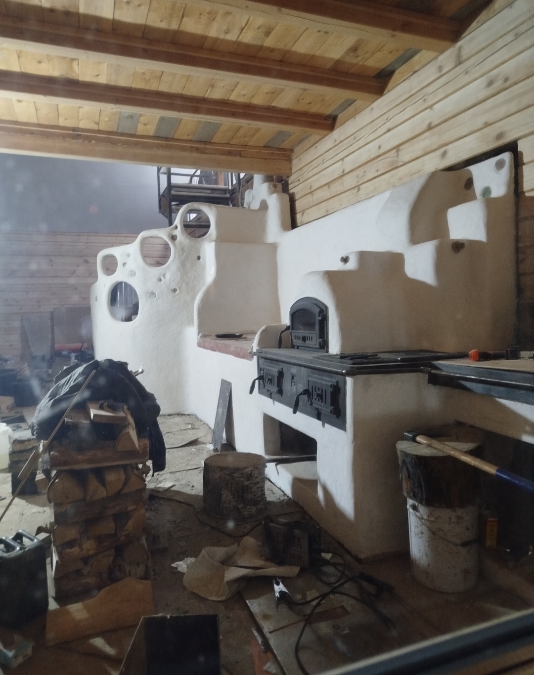

Не терпиттся поделиться результатами. Они пока не точные по ряду технических и организационных причин, но уже очевидные. В этом проекте главное техническое характеристики.
Дом 170 метров. Крестообразый. Брус 150-150, еще не утеплен, голый. Печь топится раз в два дня при текущих теплопотерях и при среднесуточной около ноля. . По техническим причинам есть временные бреши в потолке сравнимые с настежь открытым окном по подсосу воздуха через временую входную дверь, (см фото оттаявшей кровли). Полы не закрыты В общем при проектном утеплении печь при ноле градусов будет топиться раз в неделю. при морозах за двадцать чаще, раз в три дня Одна протопка 35-40 кг дров.
Печь еще сохнет. Уже почти месяц сохнет. Печь четырех ходовая. ТУх никак не перевалит на третьем ходу за сотню, а уж после щитка за полтинник, да и на щитке ещё мокрые пятна. Кирпич был с улицы, начинали класть в середине марта. Влажный песок засыпАли.
В печь встроена 160 труба из нержавейки 6 активных метров. Для подачи горячего воздуха в дальние комнаты. Воздушное отопление. Воздух для этого забирается с улицы, то есть постоянный приток нового воздуха.
Печь испытана на сухой сосне, с использованием брикетов руф из сосновых опилок, с влажными дровами, влажные дрова дрова в сочетании с балахтинским каменным углем. Сейчас работает на сухой берёзе.
Выход смол при вторичном воздухе идет три четыре часа. Еще часа три, но уже только при первичном вздухе. Когда в верхней части образовался горячий кокс. А после выхода смол в топливнике остаётся полноценный горячий древесный уголь. Который доходит при малом входящем потоке сам еще десять часов.
Есть механизм форсажного сжигания угля, но такой способ в следующих устройствах применяться не будет, так как Т в топливнике переваливает за 1200С. Когда начинается угольная фаза, в топливнике температура 1000С. В столитровой камере сгорания с тяжёлым кирпичным подом, легковесным композитным сводом и с тяжёлыми стенками, но с буферным слоем, после розжига температура поднимается до 700С за час и в режиме удерживается около семи часов в районе от 750С до 800С.
Но это ещё не вся влага вышла. Ресивер лежачий длинной 1200мм и высотой 300мм шириной 350мм расположен под лежанкой. Все стенки ресивера по вертикали пустошовные. Под шамотный тяжёлый пустошовный и под ним еще пять рядов кирпича и тоже на сухую с зазорами. Не считая внешних стенок по всей площади печи свободно лежат с зазором кирпичи до уровня 35 см от фундамента. Длина этой активной аккумулирующей части два метра. Общая длина печи 48000мм Ширина печи 1200мм.
Небольшая теплоизоляционная отбивка от фундамента пеностеклом только под ресивером, пусть и фундамент греется и создает под полом позитивный градиент. Всем хватит, не жалко..
Сушу печь топлю, продуваю, охлаждаю, заново топлю. После закладки, розжига и перевода на вторичный воздух к печи требуется четко по определенному времени три подхода. 1 выключить вторичный воздух; 2 убавить первичный до минимума на угольной фазе. 3 закрыть первичный воздух полностью. Финальную задвижку можно не закрывать а можно и закрывать. Как тебе такое, Илон Маск?
Топливник находится под лестницей. Покажу потом, как лестница будет готова, вторая часть. Вторая часть лестницы в процессе и лежит процесс на мне. Закончу просушку, все испытания измерения, приеду домой и видео солью с показом наружности и частично с фрагментами внутренностей.

Мои искренние поздравления. Ну вот, понемногу подбираемся к Алма-Атинской ракете. Самое главное, что результаты начинают сходиться с полученными. А еще важнее, что выводы становятся однозначнее. Напомню, что в Алма-Ате макет строился для проверки двух постулатов. О влиянии теплоемкости ограждения на параметры горения и о возможности контроля и управления процесса горения. Предпосылки были, что снижая теплоемкость футеровки в активной зоне мы снижаем тепловую инерционность и получаем внятный отклик на манипуляции с управлением. Ну и много еще разных полезных фич и фишек.

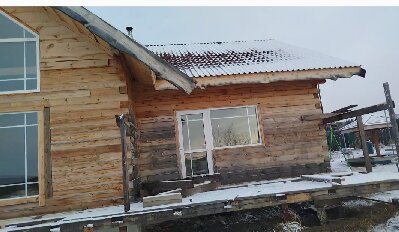

На фото кухонная часть печи и лежанка. Все три прибора работают одновременно в один дымоход.

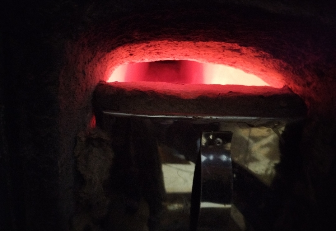

С учетом текущих теплопотерь, стенки с обеих сторон ниже лежанки в течении двух суток имею Т 60С. Площадь всей этой поверхности 6м2. Условно внешняя стенка печи прилигающая к топливнику с правой стороны закрыта лестницей с третей ступени все ступени 30-40С.
Щиток в работу пока полноценно не включился из за воды. После полноценного высыхания и натопа включится, ещё два метра, не считая щитка. Щиток на ребро, простая полость с перевязкой общая рабочая площадь щитка 4м2 с обеих сторон печи.
Печь разделяет кухню и спальню. После полноценного утепления дома и установки дверей, придется вешать войлочный ковер на щиток в спальне, с прокладкой из фольгированной бумаги.
Лежанка нагревается часов через семь после розжига остывшей печи и первые двенадцать часов 60С, потом спадает до 40,С и плавно плавно остывает.
Внешние стены нижнего строения печи в полкирпича, но между ресивером и газами выходящими из него расположен буферный слой состоящий и поставленных на сущую кирпичах. Это сделано для того, чтобы внутренние стенки печи не нагревались выше 500С, и в то же время, этот свободно стоящий слой, на который ничего не опирается без каких либо рисков нагревается без ограничений и служит теплоаккумулятором запасая тепло всерьёз и надолго.
Печь практически сразу выходит на бездымное горение и практически сразу будучи даже охлажденной может работать на четвертый ход, то есть на щиток. Но, для того, чтобы, прогреть аккумулирующий массив расположенный на топкой по первому ходу тот что под лестницей, по второму и третьему ходу массив окружающий стальной трубчатый теплообменник, пускаем газы по классике - первая, вторая, третья и четвёртая скорость. На щиток переключаем абсолютно чистую угольную фазу.
В рекомендациях по эксплуатации приоритет над небольшим увеличенным избытком воздуха, где-то 1,3. И температура поддерживается нормальная в ресивере, и не растет выше. Тысяча там достигается нехитрыми приемами и о них я буду молчать. 800С достаточно для ресивера.
Если не вмешиваются в работу печи и выполнять действия строго по регламенту, правильно уложив дрова ( максимально плотно) то, в ходе протопки не нужно делать ничего, кроме простых действий по регулировке "воздухов" по окончании каждой фазы процесса. Если топливник применять для нагрева с прикладными целями, то включение форсажа с избытком воздуха 1 происходит за одну минуту м иак же быстро прекращается.
Надо сделать смесь по богаче? Одна минута.
Надо убавить газку? Одна минута.
Чтобы топочный процесс " ушел в дым" или как тут говорят в " перегруз", нужно специально постараться.
Поддать форсажного воздуха, начать шуровать дрова, подкидывать и пр. Но это всё в этом приборе запрещено строго.
На фото угольная фаза

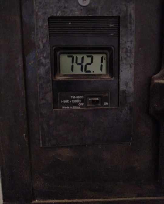

СообщениеДобавлено: Ср 12 Ноябрь 2025, 15:01 Ответить с цитатойВернуться к началу

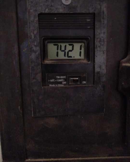

Основное тело новой печи окружающее рессивер прогрелось до вторго ряда кирпича от фундамента. 40С с наружи. Это говорит о том, что вся теплоаккумулирующая насадка из уложенных насухо кирпичей в основном теле мечи просохла. Но Тух не хочет расти выше сто градусов. То есть осталиси еще не высушенные закутки . Предполагаю, что ещё пара протопок надть.
В новом коротком видео показываю как работает горелка и какова реакция системы на изменение подачи воздуха.
https://youtube.com/shorts/ddoR-wjoQEQ?si=vDSFpC-243KjBbbd

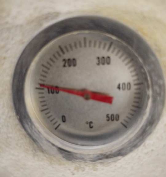

На фото
1.Тух на третей скорости
2.Температура в конце ресивера
Видео работы горелки можно посмотреть тут: https://pin.it/2w1cpGm9j

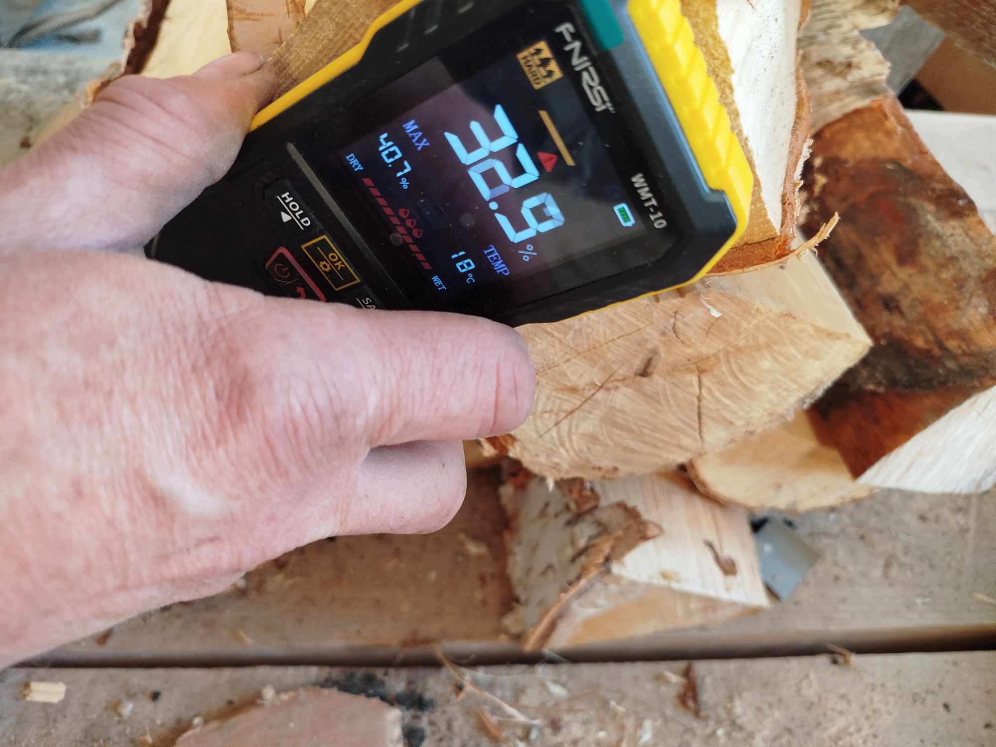

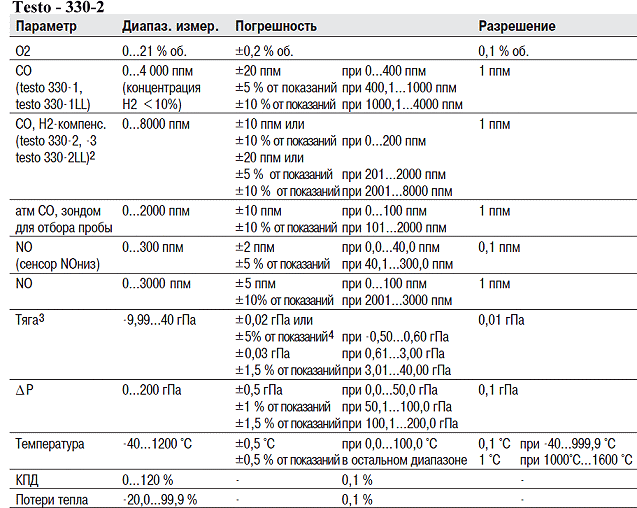

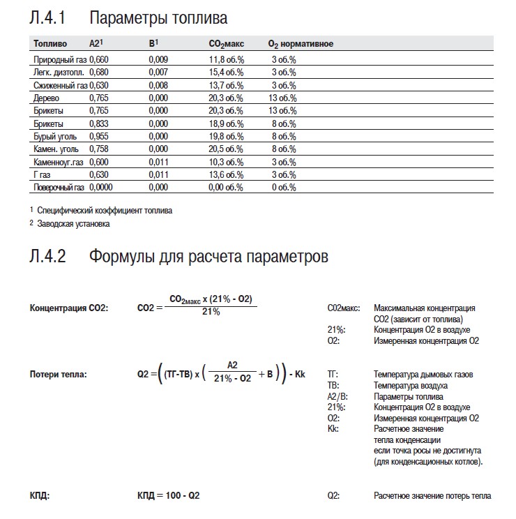

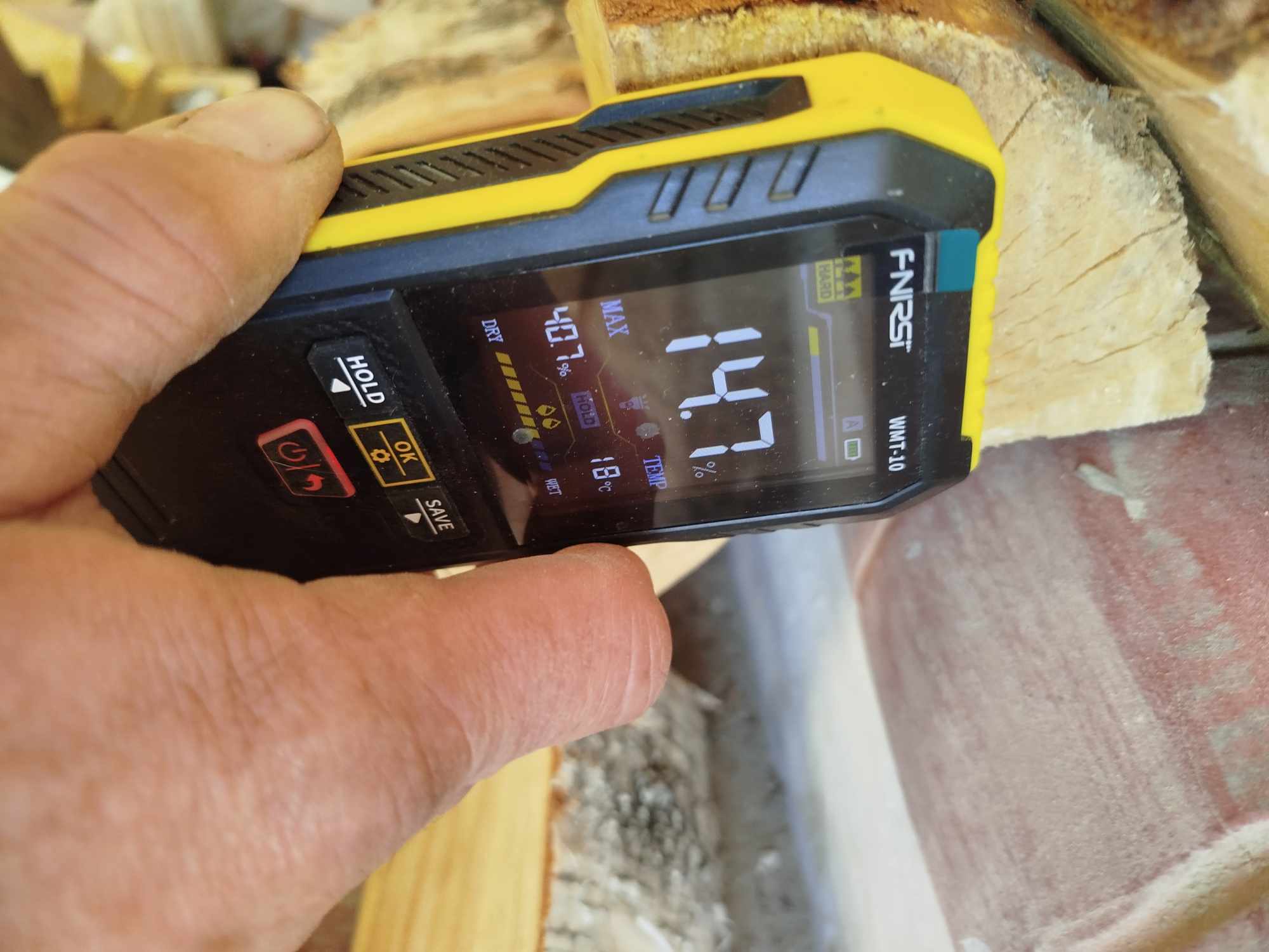

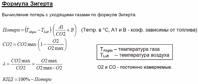

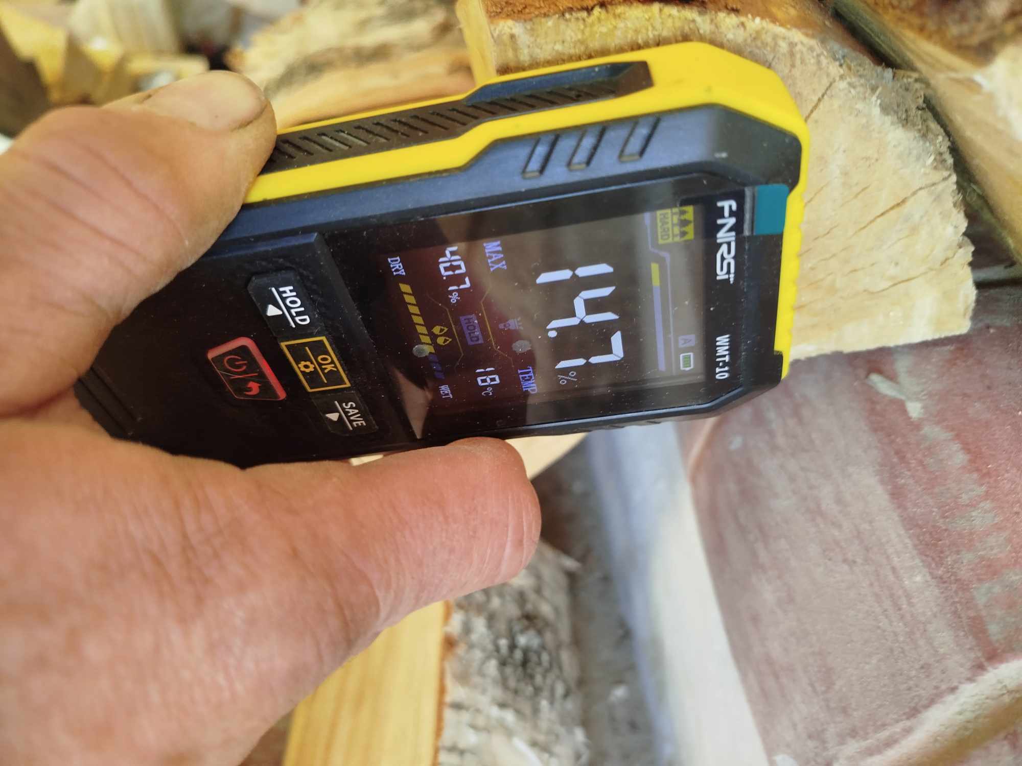

Сегодня произвел точный замер массы и влажности дров используемых для одной загрузки. 45 кг со средней влажностью 25 %. Те поленья, что влажнее - на низ.
Розжиг запала произвожу в горелочном тоннеле, пока горит, спокойно не спеша загружаю толивник плотно. Тетрис - пазл. Развивающая игра - каждое полено - принятие решения. Но можно и без этого. Просто меньше влезет и смолы выйдут раньше. Уогда почти заполнил, поленом двигаю запал дальше по тоннелю, докладываю в тоннель сухие поленья, наполняю топливник до верху, ставлю заграждающую заслонку, закрываю дверку, открываю шибер на дверке, откручиваю шайбу вторичного воздуха и следующий подход через три с половиной часа, чтобы закрыть вторичный воздух. Следующий подход еще через три часа, чтобы задвинуть шибер, но не затягивать. Эта угольная фаза долгая - часов пять яркое свечение свода и по исходу десяти часов свод ещё красный. После десяти часов шибер можно затянуть.
Прсле розжига температура в конце рессивера за полчаса вырастает до 700С и до угольной фазы держится в этом диапазоне.после снижается и держится в районе 500С, и у концу угольной фазы 350С
pe4ka писал(а):
почему свод из легковеса
Материал поверхности топливника композитный высокоглиноземистый кордиерит плотностью 1,3, толщиной всего 15мм, далее следует плотный, но легковесный слой пенодиатомита. Облегчают материал вода для того, чтобы запустились быстрее нужные процессы и протекали эти процессы в условиях близких к адиабатическим.

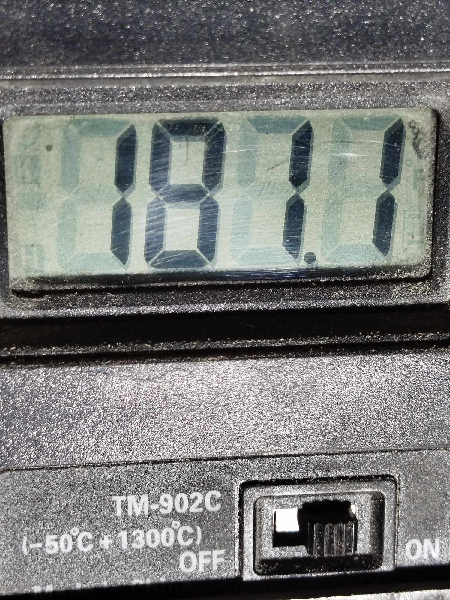

СообщениеДобавлено: Пн 17 Ноябрь 2025, 16:56 Ответить с цитатойВернуться к началу

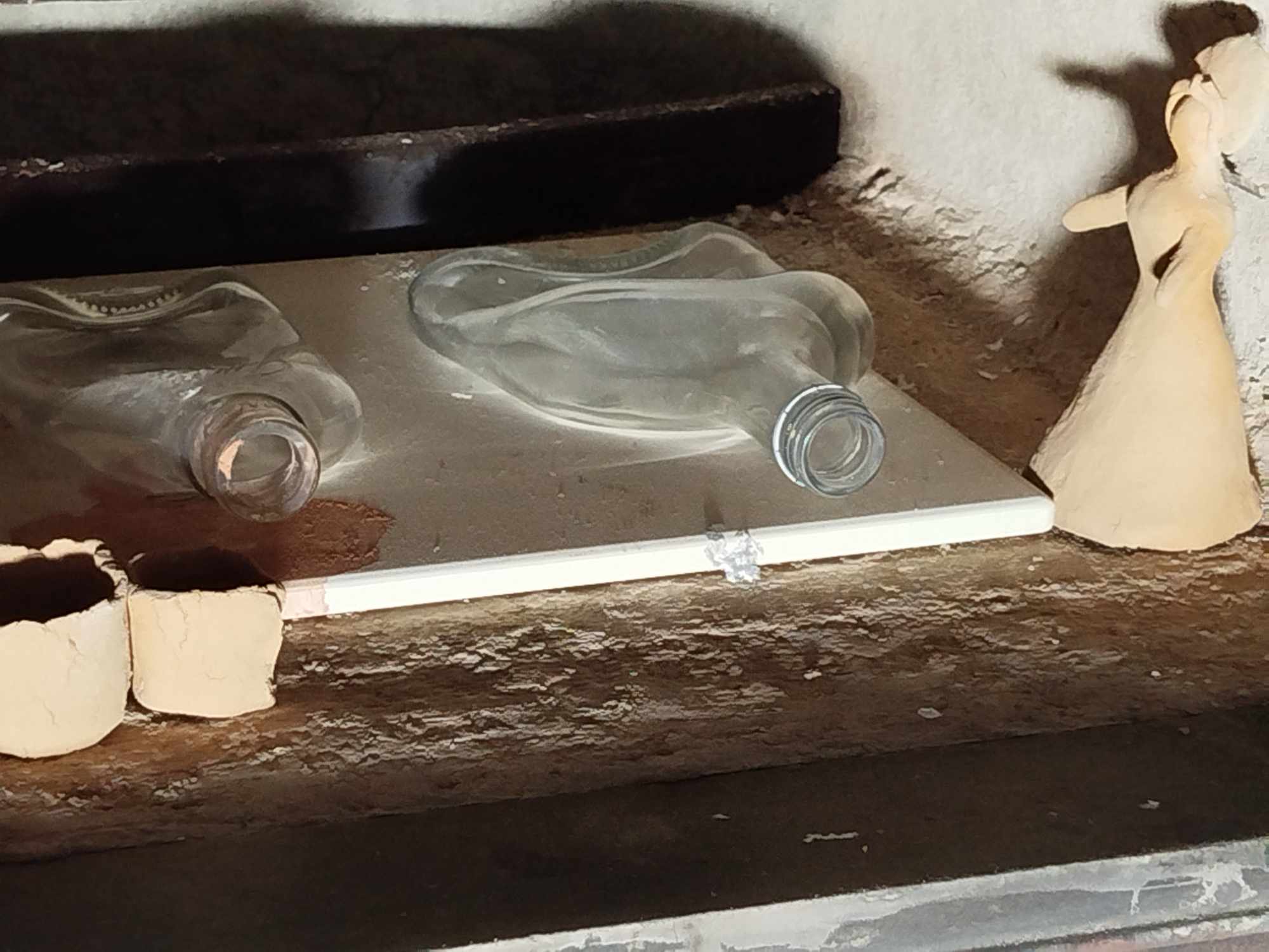

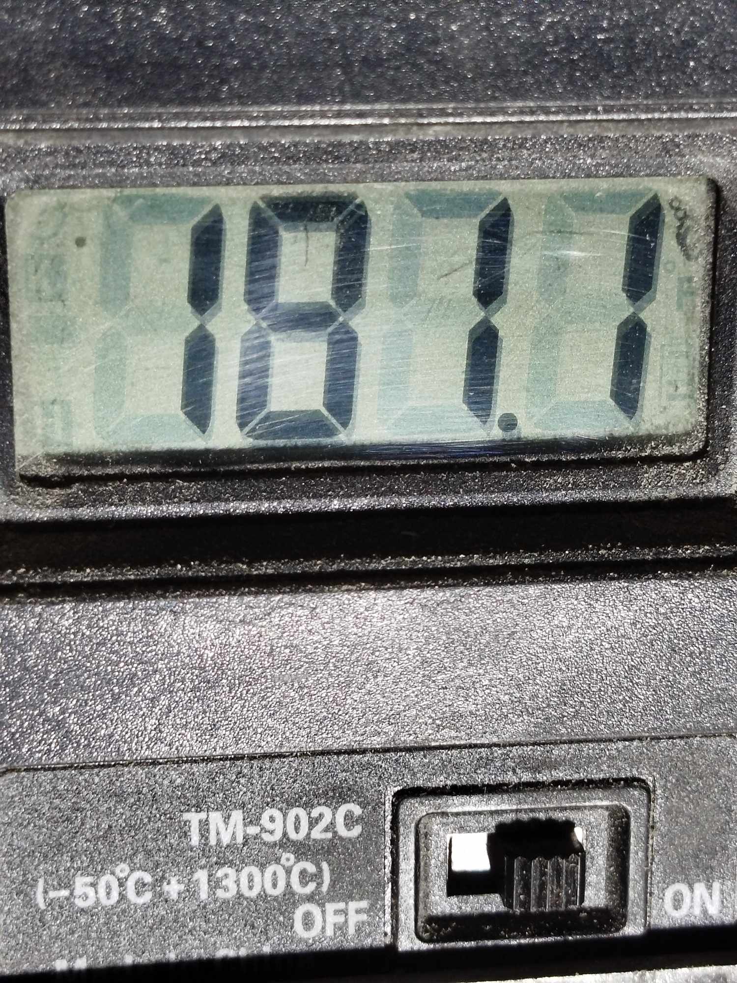

Вчера в варочной печи обжигал подегки слепленные здесь с детьми и моллировал бутылки.
Эти дни ночью до -15. Топил раз в два дня, сам находясб все время в доме и сплю в нем на втором этаже. При этом сушу дрова используя все возможности. А это экранирование поверхности нагрева и уход тепла с паром через потолок. Сегодня не топил, затапливал вчера в десять утра и также завтра затоплю. Частично устранены большие теплопотери подшивкой потолка изофолом три дня назад. Принятые меры уменьшили потери тепла, но до проектных параметров по тем узлам ещё далеко. Когда буду считать на калькуляторе теплопотери дома, то кровля будет как погрешность, после устроения проектного утепления потолка. Достаточно будет обсчитать стены и окна, и дверь без тамбура ( пока без тамбура).
Здесь в Сибири зимой, когда мороз, днем всегда хорошо греет солнце. Поэтому, спальни отапливаемые воздужным отоплением. Можно будет днем отключать от тепла, и на ночь включать.
По моим эмпирическимм ощущениям в минус десять этот дом будет топиться раз в три- четыре дня. Зависит от ветра. Конечно же после полноценного внешнего утепления стен, наличия тамбура. Это планируется, на будущий год. В воскресенье лечу домой. За оставшиеся дни допиливаю печь баню. Пробую топить печь остатками сухого соснового бруса. В декабре в доме постелят полы и устранят утечку тепла через потолок. И планирую сюда опять в январе, возможно, получиться тестой продемонстрировать что да как.
А так и без тесты, кто понимает, всё понятно.
На первом фото Т в ресивере затапливал 35 часов назад
