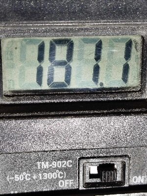

Ср 12 Ноябрь 2025, 15:01
Основное тело новой печи окружающее рессивер прогрелось до вторго ряда кирпича от фундамента. 40С с наружи. Это говорит о том, что вся теплоаккумулирующая насадка из уложенных насухо кирпичей в основном теле мечи просохла. Но Тух не хочет расти выше сто градусов. То есть осталиси еще не высушенные закутки . Предполагаю, что ещё пара протопок надть.
В новом коротком видео показываю как работает горелка и какова реакция системы на изменение подачи воздуха.
https://youtube.com/shorts/ddoR-wjoQEQ?si=vDSFpC-243KjBbbd
На фото
1.Тух на третей скорости
2.Температура в конце ресивера
Видео работы горелки можно посмотреть тут: https://pin.it/2w1cpGm9j

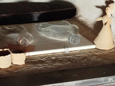

Пн 17 Ноябрь 2025, 16:56
Вчера в варочной печи обжигал подегки слепленные здесь с детьми и моллировал бутылки.
Эти дни ночью до -15. Топил раз в два дня, сам находясб все время в доме и сплю в нем на втором этаже. При этом сушу дрова используя все возможности. А это экранирование поверхности нагрева и уход тепла с паром через потолок. Сегодня не топил, затапливал вчера в десять утра и также завтра затоплю. Частично устранены большие теплопотери подшивкой потолка изофолом три дня назад. Принятые меры уменьшили потери тепла, но до проектных параметров по тем узлам ещё далеко. Когда буду считать на калькуляторе теплопотери дома, то кровля будет как погрешность, после устроения проектного утепления потолка. Достаточно будет обсчитать стены и окна, и дверь без тамбура ( пока без тамбура).
Здесь в Сибири зимой, когда мороз, днем всегда хорошо греет солнце. Поэтому, спальни отапливаемые воздужным отоплением. Можно будет днем отключать от тепла, и на ночь включать.
По моим эмпирическимм ощущениям в минус десять этот дом будет топиться раз в три- четыре дня. Зависит от ветра. Конечно же после полноценного внешнего утепления стен, наличия тамбура. Это планируется, на будущий год. В воскресенье лечу домой. За оставшиеся дни допиливаю печь баню. Пробую топить печь остатками сухого соснового бруса. В декабре в доме постелят полы и устранят утечку тепла через потолок. И планирую сюда опять в январе, возможно, получиться тестой продемонстрировать что да как.
А так и без тесты, кто понимает, всё понятно.
На первом фото Т в ресивере затапливал 35 часов назад
