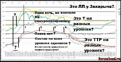

Андрей Захарович писал(а):
могу посылать вам графики
Лучше бы направить Исупову. Он спец по графикам. Что он скажет?
Вы уже достаточно четко пояснили "у ВП линии очень гладкие, тогда как у ЛП зубчатые, с ярко выраженными пиками".
Мне кажется, тут определяющую роль играет качество смешения.
Не соглашусь с тем, что у ВП линии очень гладкие, а у ЛП зубчатые.
Надеюсь когда говорим о зубчатости речь не о всплесках от поддач?
Именно о них.
надо исключить отсутствие перемешивания.
Перемешивание в обеих вариантах одинаковое.
Перемешивание в том смысле одинаково, что его вообще нет? Very Happy
На графиках, кажется, наблюдается только стихийный процесс.
Даже конвективной циркуляции не видно...
Сергей К, видимо, прав.
Лидирующую роль у Вас играет раскаленный воздух из каменки.
А не раскаленный "пар" из каменки.
Поскольку в источнике идет терминологическая полемика, уточню, что имею в виду не "пар", а водяные пары (газообразная фаза).

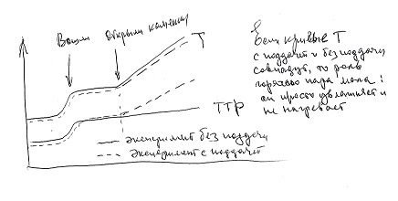

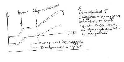

 Размер файла:  202.85 КБ
 Просмотров:  23 раз(а)
 Размер файла:  133.78 КБ
 Просмотров:  14 раз(а)
Сообщения: 5907
СообщениеДобавлено: Пт 9 Январь 2026, 22:39 Ответить с цитатойВернуться к началу

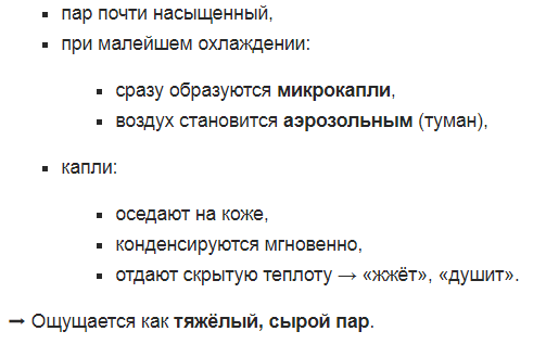

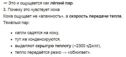

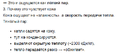

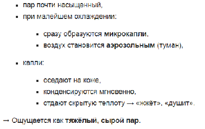

Андрей Захарович, очень интересны оказались у Вас соображения о легком и тяжелом паре на коже.
Поскольку там не смог ни выделить текст для цитирования, ни скопировать ссылку, привожу сканы.
Не могли бы Вы сконцентрироваться для простоты на одном из вариантов, растолковать поподробнее и разместить комментарий здесь на форуме в Вашей теме о ЛП?
Я хотел бы углубиться в эти вопросы.
 Размер файла:  17.72 КБ
 Просмотров:  3 раз(а)
 Размер файла:  16.58 КБ

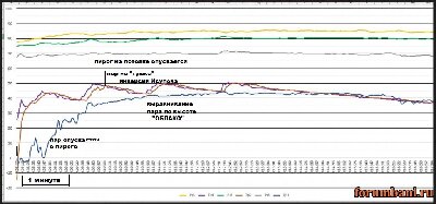

СообщениеДобавлено: Пт 9 Январь 2026, 22:44 Ответить с цитатойВернуться к началу

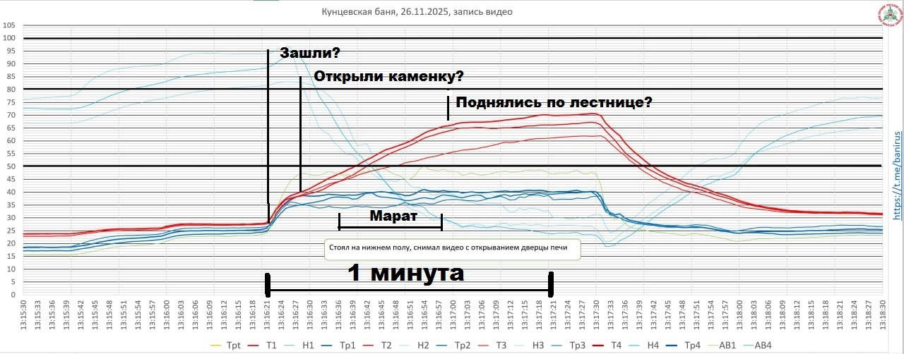

А тот график чей?

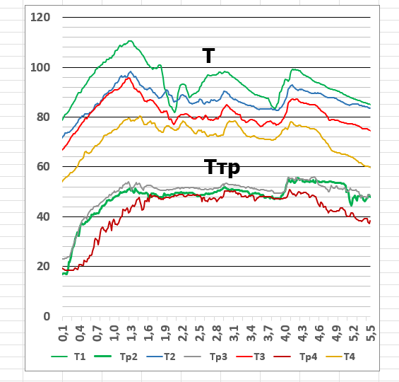

СообщениеДобавлено: Сб 10 Январь 2026, 04:58 Ответить с цитатойВернуться к началу
Данный график это первый день парения. Хорошо видна зубчатость, что демонстрирует хорошую Т-реакцию облака на поддачи при Т камней 600. Кроме того, мы видим, что ЛП это примерно Т-80 и ТР-50. "Тот" график это парение с Кеном на следующий день. Цель была выйти на те же параметры, но при Т камней 300. На параметры мы вышли, но пар оказался откровенно влажным. Температурной реакции ПВС на поддачи также не наблюдалось. Вывод о том, что само по себе соотношение Т и ТР ничего нам не говорит о легкости пара достаточно важен, но еще интереснее понять пчему пар может быть разным при одинаковых параметрах. Кое что нам ответил ИИ, но не могу сказать, что меня его ответ полностью удовлетворил. ИИ сообщает, что в варианте с 400 градусным паром (ЛП), больше энтальпия, больше доступной энергии и так далее. Я понимаю, что бОльшая Т это и бОльшая сухость пара и другая консистенция, плотность (наверное закон Бернулли работает?). Отсюда разность в скорости конденсации и легкость дыхания. А вы, как физик, как эту картину видите?

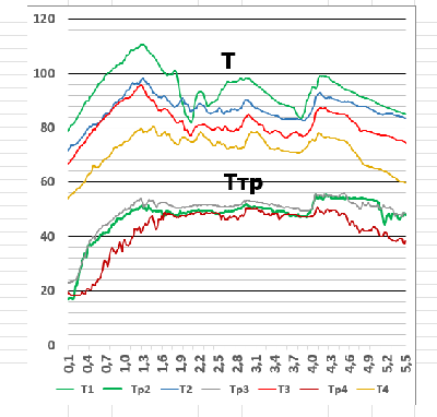

СообщениеДобавлено: Сб 10 Январь 2026, 11:39 Ответить с цитатойВернуться к началу
Тяжеловато видеть, честно говоря.
На комментарии Вы скупы до предела.
Хотя бы ткнули пальцем на точку, где Вы "на миг" почувствовали ЛП и ВП.
Никаких ТТР50 у ЛП не вижу. Да и Т80 только у самого потолка "облака".
Исупов бы замерз заживо, наверно... Very Happy
Евгений Исупов
Сообщения: 585
СообщениеДобавлено: Сб 10 Январь 2026, 15:30 Ответить с цитатойВернуться к началу
Сюда графики тоже можно встаалять, но приходится их уменьшать и снижать качество, чтобы вписаться в размер, не помню какой.
Тогда давайте просто давать тут ссылки на них.
1.Кстати, 75С по моим критериям для хорошего пара маловато. У меня даже жирная линия на 80С нарисована.
2.При поддачах Т растет на 10-40С. С темного заряда так не получается.
1. Это зависит от интенсивности парения. Кен термоустойчивый мужик, но я тут познакомился на охоте с одним итальянцем и пригласил его в баню. Он так начал махать вениками, что согнал Кена с полока за три минуты. А если просто сидеть или заниматься самопарением, то тогда конечно!
2. Тут тоже не так все просто. С какого момента идут замеры? Как повлияло проветривание на исходную Т? Но в принципе, это показатель качества пара.
У нас с вами разное парение. Вы пар определяете наверное кожей, причем под веником, а я в первую очередь носом и без веника.
Под веник тоже заходы делаю, но это опционально.
Да, у меня чаще всего самопарение. Не так давно Петр из Минска приезжал, попарил меня в Воронцовских.
https://t.me/banirus/1094?comment=5442
Мне жестковато показалось, а ему хоть бы что. Сам я обычно стоя парюсь, встав на топчан. В таких режимах Кен вряд ли вас попарит.
https://t.me/banirus/1016?comment=4817
У меня замеры все время нахождения в бане. Момент входа и выхода из парной на графиках виден. Понятное дело первую минуту после входа датчики входят в рабочий режим.

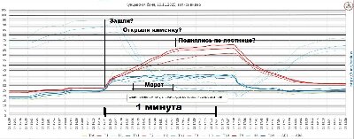

Евгений Исупов
Сообщения: 585
СообщениеДобавлено: Сб 10 Январь 2026, 15:43 Ответить с цитатойВернуться к началу
Именно о них -https://forumbani.ru/topic/5353-legkij-par-po-az-ili-kakimi-mogut-byt-pirozhki-ch/page-50 пост 981. По моему, достаточно наглядно. Другое дело, что в общественных банях так часто, как правило, не поддают.
Тогда понятно. Согласен. Пусть это будет зубчатостью. У меня на графиках обычно комментарии прописаны когда и сколько ковшей поддали. Поскольку датчики у меня на шапке и второй логгер чаще всего ставлю у ног, то зубчатость ещё зависит в каком месте парной я находился. В одной и той же парной на одном и том же уровне в разных местах она может быть разной.
Например в Кузьминках напротив дверцы печи поддач почти не заметно на графике
https://t.me/banirus/756?comment=3307
А там же, но в другом углу -- заметна
https://t.me/banirus/756?comment=3367
Впрочем во втором случае я не сидел на нижнем полке, а стоял. Чем датичк выше, тем зубчатость от поддач заметнее.
Полосатость -- это немного другое. С поддачами не связана.

Евгений Исупов
Сообщения: 585
СообщениеДобавлено: Сб 10 Январь 2026, 17:31 Ответить с цитатойВернуться к началу
Именно о них.

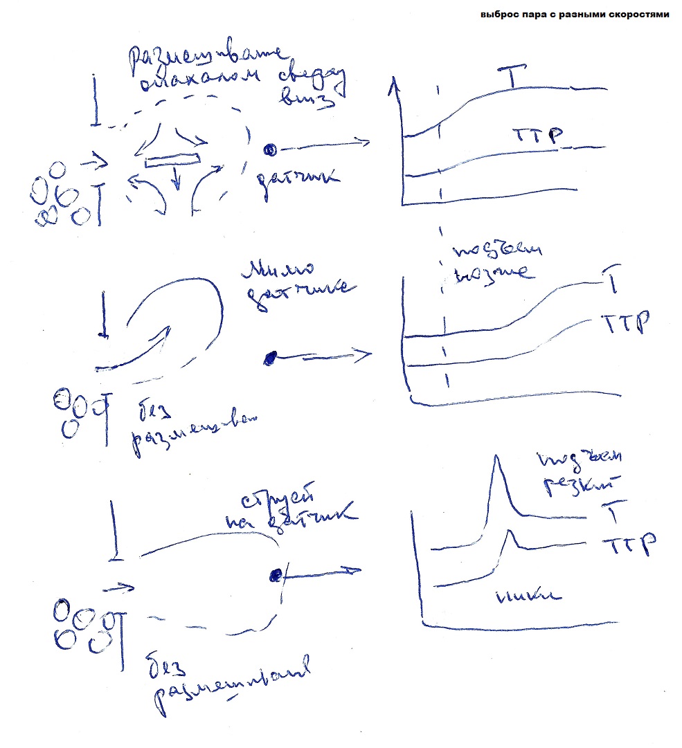

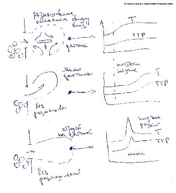

По графикам у меня первый вопрос где датчики расположены.
Для проверки гипотезы с ИК как-то надо будет ещё раз сходить в Астраханские и Покровские на 3-й этаж. Там этот эффект должен повториться.
В других банях тоже теперь буду обращать внимание на этот момент.
Конечно. Надо выяснить. Разберетесь - сообщите, пожалуйста.
Сергей Калинин пишет, что это конвекция.
https://t.me/c/1628091445/5936
Похоже на правду. Если это так, то у меня появился инструмент, чтобы если не измерять, то хотя бы регистрировать её наличие.
Сильная конвекция -- враг хорошему пару.
Буду проверять!
когда ИК много, то Ттр и АВ у пола выше, чем у потолка. При этом Т у потолка выше, чем у пола.
Для проверки гипотезы с ИК теперь буду обращать внимание на этот момент.
Похоже на правду.
То ИК. То конвекция... Неожиданно. Откуда конвекция?
*Ссылка не открывается. Что-то частенько стало у меня...
Что там?
В развитие.
Полезный график получился у Исупова с Хаировым с "холостым" открытием дверки...
Хорошо бы им повторить фотосессию с одним и тем же "либретто"- первый раз без пара (без поддачи), а второй - с поддачей.
Если кривые Т (пунктир и сплошная) будут близки...
То Сергей К будет на коне, а АЗ со своими "мячиками ЛП" - в пролёте. Very Happy
