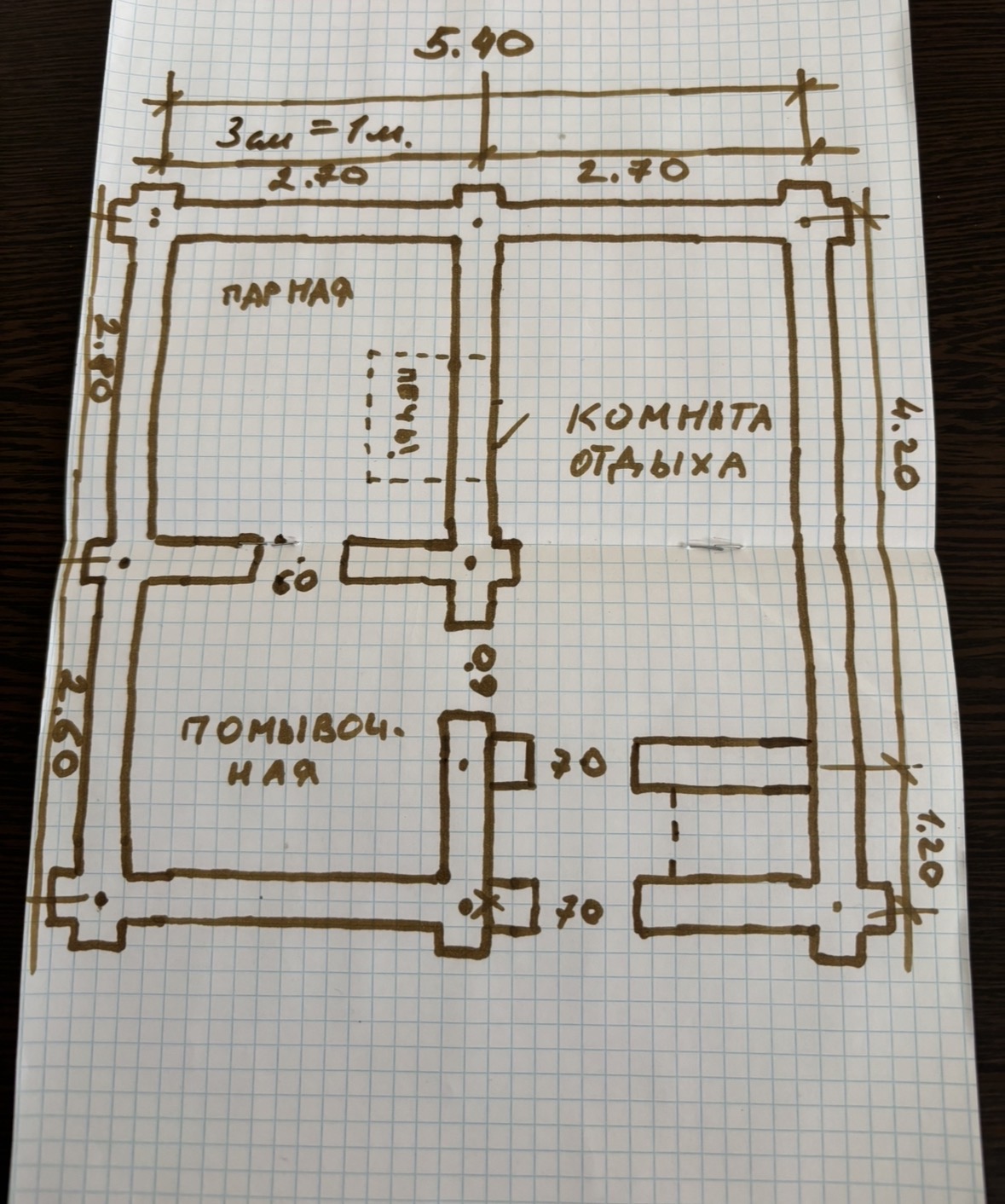

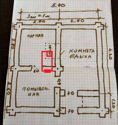

Здравствуйте все.
Планируется рубленная баня .
Бревно 25см. Чем дальше, тем больше вопросов. Как правильно с позиционировать печь( планирую строить мотивированную печь Васильева) относительно полоков, двери, стен и т.д? Прилагаю набросок будущей бани. Может куда-то что то передвинуть или ещё чего нибудь.
Размеры даны в осях. Положение печи примерное, поэтому не стал наносить размеры. В данной бане будет электрический тёплый пол по всей площади Пола.
Хотелось бы услышать мнения и советы специалистов,
Спасибо
 Размер файла:  344.49 КБ
 Просмотров:  50 раз(а)
Pe4nik
Сообщения: 577
Регион: Шарья
СообщениеДобавлено: Вс 8 Февраль 2026, 10:43 Ответить с цитатойВернуться к началу
Если топить с предбанника рациональней две стенки в парной и одну в моечное. Вентиляцию надо предусмотреть еще.
С уважением! 8 91О 951 О7 О7
печник-смирнов.рф
А можете показать как её так расположить с такой схемой перегородок?
Спасибо
…. И как пройдёт вверху распушка?

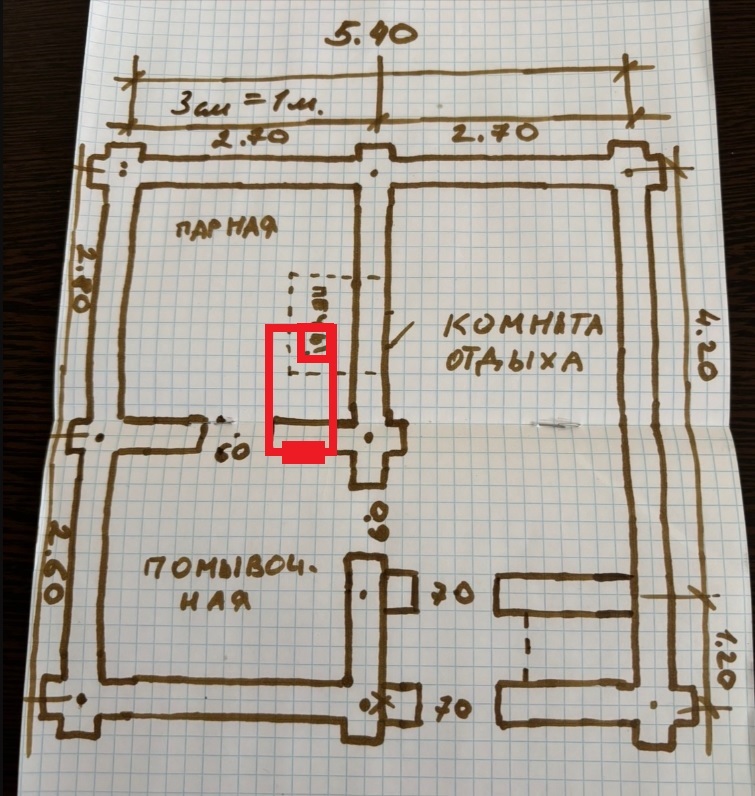

Сообщения: 2378
СообщениеДобавлено: Вс 8 Февраль 2026, 16:13 Ответить с цитатойВернуться к началу

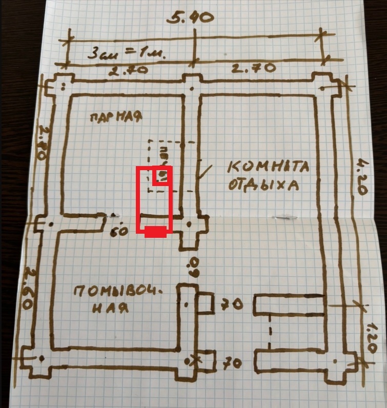

При теплых полах вот так будет рациональнее.

СообщениеДобавлено: Вс 8 Февраль 2026, 16:19 Ответить с цитатойВернуться к началу
Хотелось бы что б и комната отдыха прогревалась

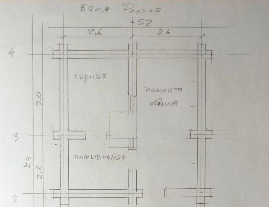

СообщениеДобавлено: Вс 8 Февраль 2026, 16:22 Ответить с цитатойВернуться к началу
Вот так изначально поанировалось
 Размер файла:  38.9 КБ
 Просмотров:  63 раз(а)
смирнов иван
Сообщения: 1171
СообщениеДобавлено: Вс 8 Февраль 2026, 17:19 Ответить с цитатойВернуться к началу
Так и надо было

СообщениеДобавлено: Вс 8 Февраль 2026, 17:49 Ответить с цитатойВернуться к началу
смирнов иван писал(а):
Так и надо было
А как же брёвна пройдут сверху печи? И распушка же там?
Тёплыми полами.
Да и при протопке дверь в предбанник (помывочная) откроете и будет греться комната отдыха.
Тёплыми полами.
Ну так то да. Но всё таки хотелось бы что бы топка была в комнате отдыха. Я бы сделал красивый портал. Был бы не только как элемент противопожарной разделки но и как элемент декора. Красота была бы в общем
Тёплыми полами.
Да нет проблем. Порталы часто делают к банным.
У вас регион какой? Ростов - это на Дону или в Ярославской области?
Я к тому, что летом от портала при протопке жарковато будет.
И ещё фактор топить с моечного - печь будет высушивать и греть моечное.

Я собсно про что…. Пытаюсь понять, возможно ли сделать в моём случае что бы одна стена ( с топкой) находилась в комнате отдыха, вторая в мойке, две оставшихся в парной??

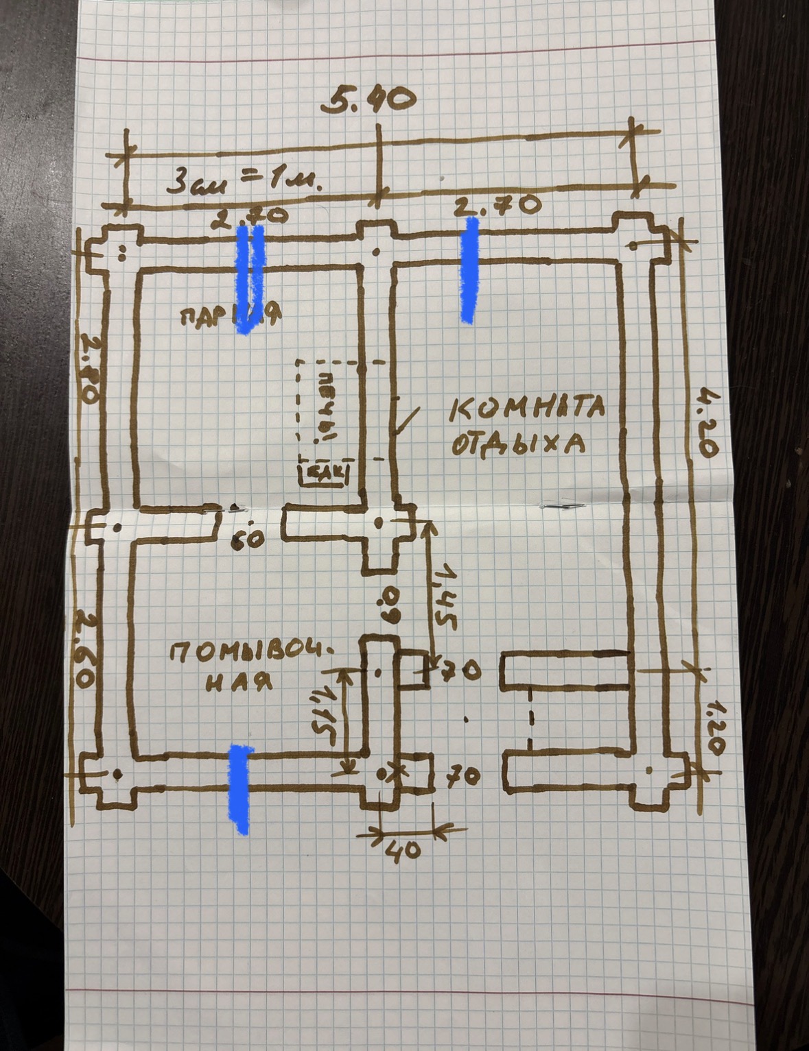

СообщениеДобавлено: Вс 8 Февраль 2026, 21:31 Ответить с цитатойВернуться к началу
На фото я указал где будут окошки( размер окон пока не знаю). Которые должны обеспечить вентиляцию при открытых всех дверях

Сообщения: 2378
СообщениеДобавлено: Вс 8 Февраль 2026, 21:49 Ответить с цитатойВернуться к началу
Ростов на Дону.
Ну там тепло.
Думайте, прикидывайте эксплуатацию и как будете решать проблемы влажности в моечном.
Ну я думаю что тёплые полы должны просушить помещения. (Могу быть не прав). Соответственно должна быт хорошая вентиляция. Это будущий мой вопрос)).
Подумайте над моим советом топить из помывочной. Это решает вопрос высушивания. Маленькие окошки конечно нужны.
Сруб уже построен? Фотки есть?

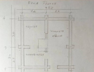

СообщениеДобавлено: Вс 8 Февраль 2026, 21:57 Ответить с цитатойВернуться к началу
Есть мысль сделать как бы два портала. Один в сторону комнаты отдыха с топкой, другой в сторону мойки в виде щитка.
Но пугает что останется переруб из коротких брёвен. …

СообщениеДобавлено: Сб 14 Февраль 2026, 13:47 Ответить с цитатойВернуться к началу
Та картинка, которая изначально отвечает требованиям.
Угол выпиливается, сверху одно-два бревна для перевязки.
Разделке не помешает, надо правильно спланировать печь.
