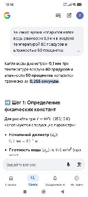

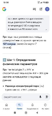

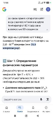

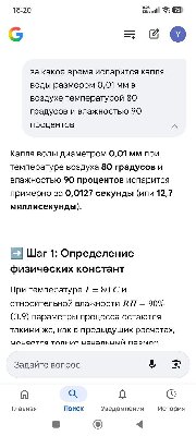

Собака это сухость пара и пока мы не научимся ее (сухость) определять, собаку не откопаем.
Сухой - это без капель?
Сырой пар - это, судя по скоростям испарения, видимо, брызги 0,1 мм.
Не хочется считать. Взял по ИИ Гугл.

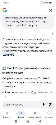

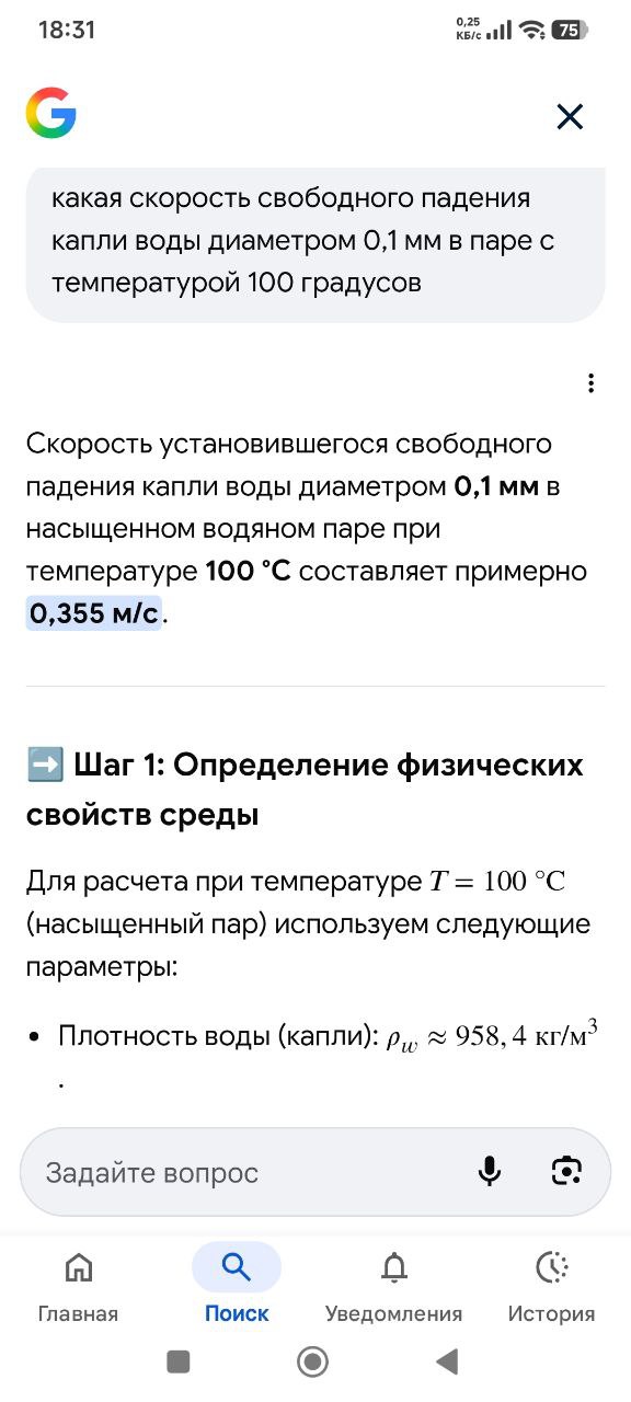

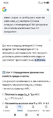

Расчетные скорости падения (витания).
Скорости 0,25 м/с - это штиль. Частицы свободно разнесутся по объему бани.
Капли 0,1 мм не дают дымку (не рассеивают). Невидимы. Искрят в свету.
Дают при испарении объем пара 1 мм3. Маловато, конечно.
Но для датчика хватит, наверно, даже без прилипания капли?
При смешении с воздухом образуются объемчики ПВС 5 мм3 с АВ под 200г/м3. Они и кусают?
