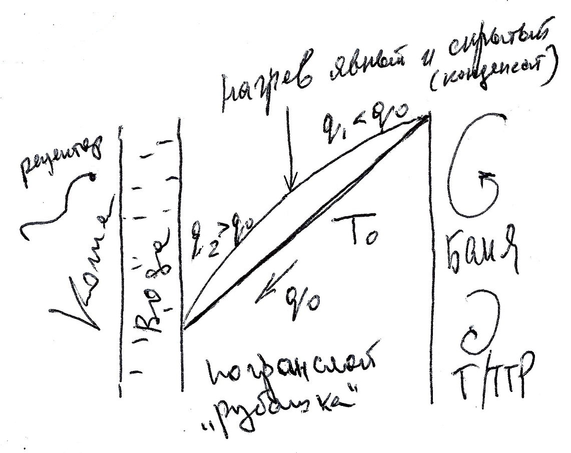

Смысл самой "теплоты конденсации" иной. Это излом градиента Т.
К сожалению, сам термин "скрытая теплота" родился ранее понятия энтальпии. Отсюда и путаница.
Надо строить графики погранслоя. Но не хочется возиться.
Собственно, эта "правда" никому, кроме Вас, не нужна. Very Happy
А мне не нравится фраза про "излом градиента Т".
Градиента в пространстве? Так никакого излома градиента в пространстве при процессах фазовых переходов никогда не бывает.
Имеет место быть только "пьедестал" с Т=konst на Температурной кривой во времени остывания/нагревания веществ/материалов в процессах изменения агрегатного состояния вещества.
Последний раз редактировалось: Маслов Виктор (Пт 6 Март 2026, 20:12), всего редактировалось 1 раз

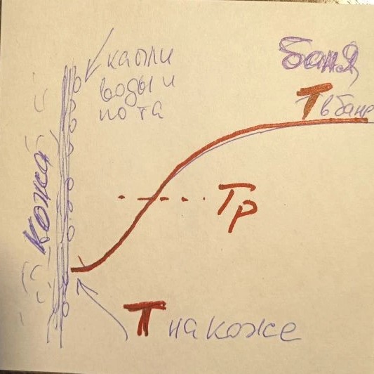

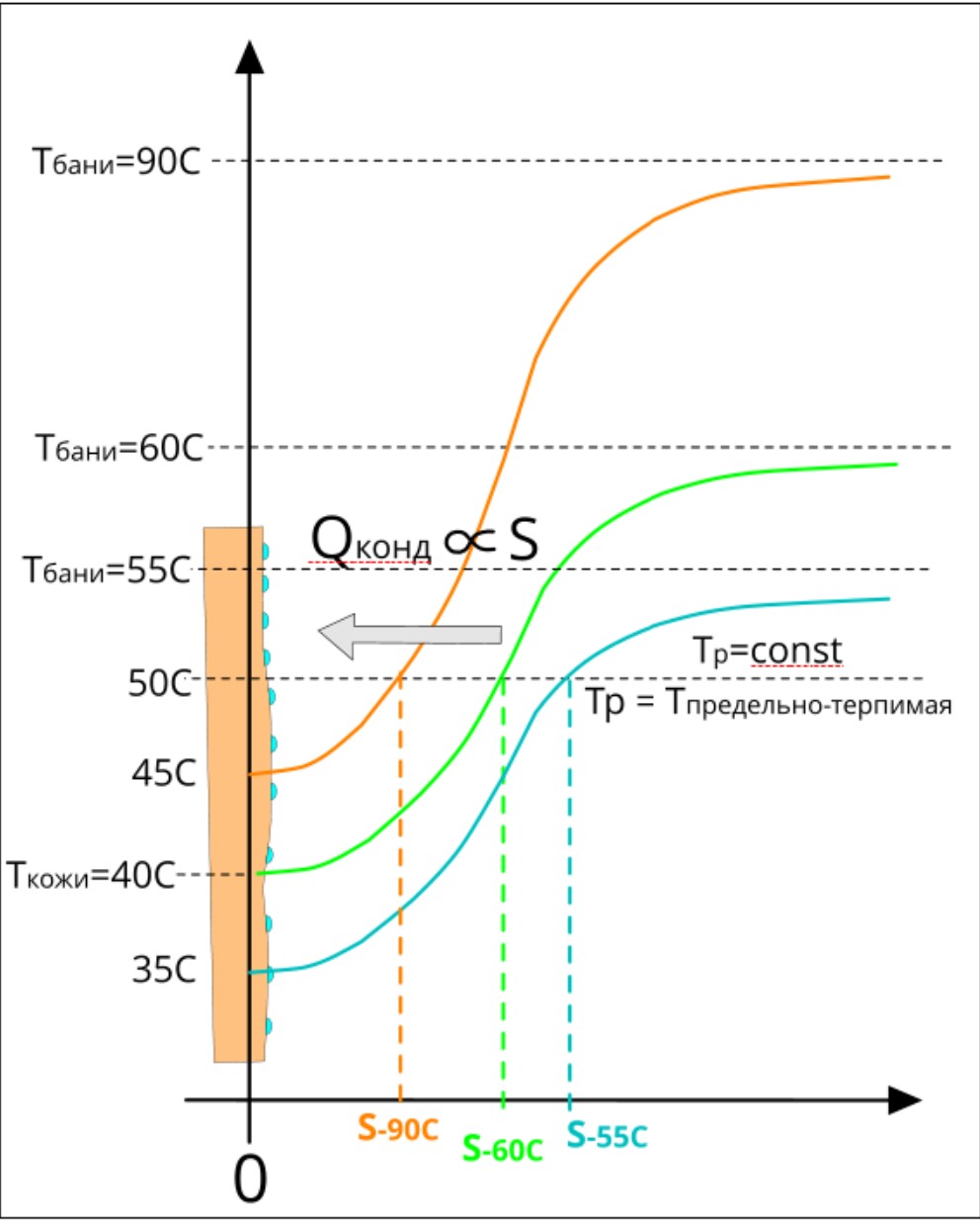

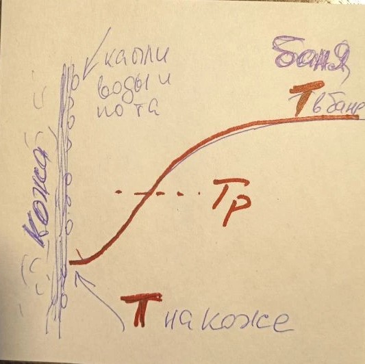

Да, не удачно выразился. Надо было "излом Т".
То есть если Т прямая, то первая производная Т (градиент) постоянная.
Вторая производная равна нулю.
Кондуктивный тепловой поток q постоянный в пространстве.
Значит, тепловыделений нет.
А вот если Т кривая, то первая производная Т не постоянная.
Вторая производная не равна нулю.
Кондуктивный тепловой поток q не постоянный в пространстве.
Значит, тепловыделения есть.
Это могут быть явные тепловыделения (подогрев "свечкой", тепловое излучение).
Или "скрытые" тепловыделения (теплота конденсации).
Конденсация снижает тепловой поток из бани. Но повышает тепловой поток на кожу.
Этот повышенный тепловой поток на кожу, наверно, и ошпаривает.
*Графики Т и влажности в погранслое банальны по сути.
Но как и в случае увлажнения стен (поиск точки росы), уж больно загромождены.
Но если будете просвечивать прикожный слой лазером, то придется всё равно разбираться.

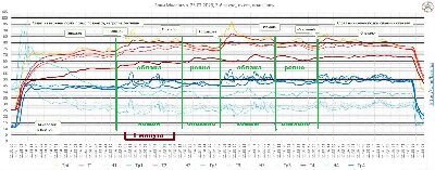

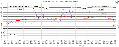

СообщениеДобавлено: Пт 6 Март 2026, 21:40 Ответить с цитатойВернуться к началу
Евгений Исупов писал(а):
Обращу внимание, что полосатость при поддаче, как на этом графике и полосатость и в установившимся режиме, которую я стабильно наблюдаю в Кузьминках на нижнем полке в левом углу напротив лестницы имеют разную природу.
Визуальный анализ графика есть смысл проводить когда запрос есть.
Запрос - понятие растяжимое.
Посетителю бани (да и то продвинутому) достаточно лишь Т и ОВ на стенке. Для этого логгеры не нужны. Достаточны бытовые приборы.
Пар-мастеру надо знать, насколько однородный пар получается. Но только онлайн здесь и сейчас. Логгер не поможет. Нужен лазер?
Разработчику парогенераторов данные логгеров скорее нужны, чем не нужны. Ему интересно знать, какова полосатость - как клубится пар (и видимо, и невидимо) при поддаче и после.
Мне как обывателю данные логгера нужны лишь для любопытства. Откуда пики. Почему бывает так, что Т и ОВ разом поднимаются. Иногда поднимается только Т. А порой только ОВ...
И вообще, пик ОВ (с 60 до 120) длительностью 4 секунды замечается человеком как неблагоприятный?
Но комментарии к графикам никто не дает. Может они и действительно никому не нужны?
Юрий Михайлович, по конкретным графикам кроме как от вас запросы мне больше ни от кого не поступали и вряд ли поступят.
Я в телеграмме детализацию по каждому заходу для того и стал прятать в комментарии, понимая, что вряд ли кто-то в них кроме меня, вас и ещё возможно нескольких человек станет копаться.
Тоже из любопытства начал делать и делаю. Мне интересно на графиках видеть чем пар с красного заряда отличается от пара с темного.
Начинал с обычного спиртового термометра в Усачевских банях, дошел до двух логгеров суммарно с 5-ю датчиками и ещё кучи приборов, в том числе и зеленый лазер. Вчера в Воронцовских анемометром проветривание измерял.
Посетители даже на висящие в парной приборы исключительно редко обращают внимание. И правильно делают. С учетом погрешности приборов и инерционности они очень разное показывают. Ттр не измеряют. Главное ощущения, а не что там приборы показывают.
Из пар-мастеров буквально единицы графиками интересовались. В первую очередь это Сергей, который раньше работал в Усачевских, а теперь готовит пар в Кузьминках. Всё равно в реальном времени он пар определяет поднятием руки, а графики так, для интереса посмотреть что там было )) Ещё есть пар-мастер в Калитниках, Воронцовских, Очаковских. Да простят меня если я кого-то забыл перечислить.
Разработчики парогенераторов мне не интересны. Я пар с красного заряда изучаю все-таки. Исключения бывают.
Юрий Михайлович, как обыватель обывателя спрашиваю: хотите я вам по Малевичу хоть по каждому заходу (а их всего три) любые графики в любом разрезе построю? Могу М-Т или ещё что-то. Я не до конца понимаю почему при подачах графики так сильно отличаются от других мною любимых бань. Нет всплеска Т, да и с Ттр напряженка. Вентиляция там точно иначе устроена, не так, как в моих любимых банях.
Всё изменится, когда кто-то обратится, кто считает, что в его бане пар не очень, а я глядя только на свои графики скажу почему у них пар -- говно и что надо сделать, чтобы стал конфеткой. Уже близок к этому. В телеграмме подробную аналитику не даю, потому что мало кому нужно, но себе на ус мотаю. За такие заказы с вами поделюсь вознаграждением!
Нет, они совсем не банальны. Они не могут быть такими линейными, как на Ваших рисунках.
Они должны быть такими, как я нарисовал.
Неправильно сравнивать погран-слой ВВ в бане со стеной.
Для стены есть две поверхности/границы резкого изменения свойств материала стены, а с воздухом все гораздо сложнее.
Каменки тоже парогенераторы. И все по-своему разные, наверно.
Конечно, графики Малевича совсем другие, нежели Воронцовские.
Такое ощущение, что Малевич с сильной конвекцией. Сауна, короче.
Но владельцам, видимо, это безразлично.
Главное - общее впечатление состоятельного посетителя.
Вот и Мореон еще в большей степени, наверно, нацелен не на экстремалов.
*М-Т пика интересно было бы... Но как Вы пик в 4 секунды распишете?
На Вашем рисунке теплового потока на кожу нет.
Что делать... Плоские погранслои общеприняты и их заменить нечем.
Владельцев Малевича не знаю, но с людьми, которым это не безразлично общаюсь. По Малевичу всё сделаю, распишу, но чуть позже.
Мореон -- это вообще не баня. Это термы! Там даже нет таких печей, как в Лосе (привет Селивану). У меня канал про лучшие русские бани! Лично для вас конечно готов и туда сходить, замеры сделать и ни чего взамен не потребовать. Выручаем друг друга как можем )). Пик в 4 секунды несложно расписать, но результат наверняка будет странным.
Так что, сходить в Мореон? Если да, то более конкретная информация нужна где именно и что там измерить. Комплекс очень большой.
Нарисовал рисунок того, как я представляю передачу тепла на кожу человека от конденсации пара в погран-слое при разных Т(ВВ) в парной.
На кожу человека в парной воздействуют три тепловых потока:
1. Кондукционный от остывания ВВ (за счет его теплоемкости);
2. Кондукционный - за счет остывания конденсата Qконд;
3. Лучистый - от прогретых ОК парной.
Есть еще отрицательный тепловой поток за счет испарения пота в суховоздушных режимах (без конденсации).
На рисунке ниже я отобразил частный случай конденсационного теплового потока при условии Тр=const = предельно-терпимой Т на коже, при разных Тбани. То есть при разной дельте Захарыча.
Как видно из этого рисунка, при одинаковой температуре конденсата, равной Тр=50С, количество конденсата зависит от расстояния от кожи человека до зоны, в которой образуется/сгущается конденсат.
Дельта Захарыча оказывает основополагающее влияние на ощущения только при незначительных Тепловых потоках от ИКИ, как в деревянной парной Захарыча с несильно прогретым потолком.
Если же тепловой поток от мощного ИКИ с горячего, особенно каменного, потолка и стен существенно подогревает кожу человека, то влияние дельты Захарыча на тепловые ощущения становится незначительными.
Нет-нет! Расписывать Малевича не надо.
Если бы быстродействие датчиков Т и ТТР было бы хотя бы на уровне сотни миллисекунд, то тогда бы имело смысл.
*Если у Вас есть небезразличные знакомые, желающие довести парильню Малевича до ума, то Вам есть смысл к ним подсоединиться.
А я даже эту парильню даже на фото не видел. И никогда в ней не буду. Так что...
Нарисовал рисунок
Около кожи у Вас нет градиента Т. Значит, нет и теплового потока.
*Интересно бы добавить распределение концентрации пара (Рп, АВ, ОВ или ТТР).
Все-таки конденсация без градиента концентрации не бывает.
Нарисовал рисунок
Около кожи у Вас нет градиента Т. Нет и теплового потока.
Все-таки конденсация градиента концентрации не бывает.
Ваша ошибка в том, что Вы упорно рассматриваете в тепловом потоке только градиент Т. Это частный случай сухого прогрева кожи.
Реально же нужно рассматривать градиент энтальпии J кдж/м3, учитывающий тепловой поток от конденсации пара и его остывания до Т кожи.
