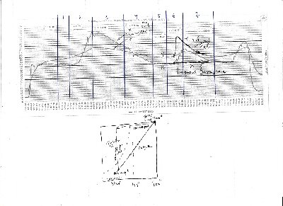

Они не могут быть такими линейными, как на Ваших рисунках.
Они должны быть такими, как я нарисовал.
На Вашем рисунке теплового потока на кожу нет.
Нарисовал рисунок
Около кожи у Вас нет градиента Т. Значит, нет и теплового потока.
*Интересно бы добавить распределение концентрации пара (Рп, АВ, ОВ или ТТР).
Все-таки конденсация без градиента концентрации не бывает.
Почему же нет градиента? Вы его просто не видите.
Ниже на рисунке я этот градиент нарисовал.
 Размер файла:  112.13 КБ
 Просмотров:  16 раз(а)
Маслов Виктор
Зарегистрирован: Чт 29 Январь 2026, 09:12
Сообщения: 94
Регион: Московская область
СообщениеДобавлено: Сб 7 Март 2026, 11:20 Ответить с цитатойВернуться к началу
Подкорректировал про Градиент, чтобы нагляднее было.
Но заменить рисунок, что выше, уже не удалось.
 Размер файла:  78.08 КБ
 Просмотров:  19 раз(а)

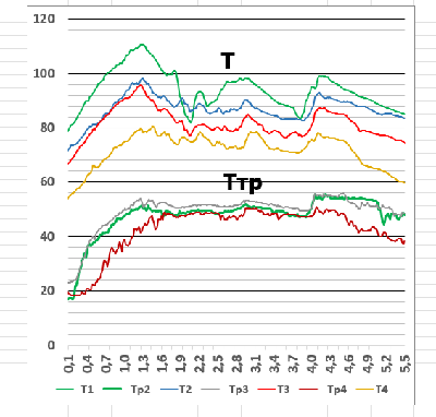

Евгений Исупов писал(а):
Разработчики парогенераторов мне не интересны. Я пар с красного заряда изучаю все-таки.
Я не до конца понимаю почему при подачах графики так сильно отличаются от других мною любимых бань. Нет всплеска Т, да и с Ттр напряженка. Вентиляция там точно иначе устроена, не так, как в моих любимых банях.
Каменки тоже парогенераторы. И все по-своему разные, наверно.
Конечно, графики Малевича совсем другие, нежели Воронцовские.
Такое ощущение, что Малевич с сильной конвекцией. Сауна, короче.
Но владельцам, видимо, это безразлично.
Главное - общее впечатление состоятельного посетителя.
Вот и Мореон еще в большей степени, наверно, нацелен не на экстремалов.
*М-Т пика интересно было бы... Но как Вы пик в 4 секунды распишете?
Взял первый пик по М1. Он на 9 секунд у меня получился.
В Координатах М-Т вот такая загогулина вышла.
Какой ещё взять?
Реально же нужно рассматривать градиент энтальпии
Понятно.
Поясните еще раз, пожалуйста, суть рисунка. Попроще. А то я не врубаюсь.
S - это градиент энтальпии? Или энтальпия? Ее градусником не померяешь.
Q - это поток тепла или теплота?
Такое ощущение, что энтальпия в слое должна быть прямой линией?
Туман - это у Вас низкая энтальпия? А у пара выше?
Последний раз редактировалось: Юрий Хошев (Сб 7 Март 2026, 14:00), всего редактировалось 1 раз

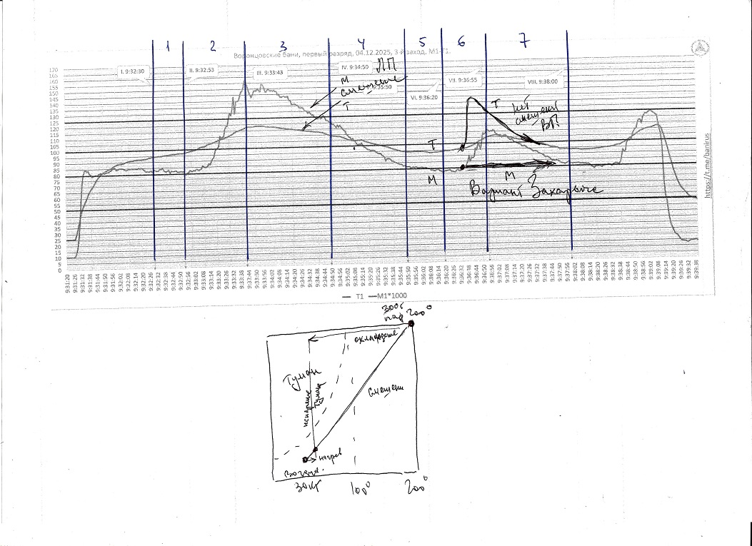

Какой ещё взять?
Никакой.
*Можно ли на досуге пересчить какой-нибудь прежний график с температурами много выше 100 град?
Заменив расчетную формулу насыщенного пара на реальный график из Справочника химика?
Просто чтоб сравнить. Для сведения.
Понятно.
Нет, S у меня это не энтальпия. Это расстояние от кожи.
Q - поток тепла, пропорциональный расстоянию S.
Наверное я неправильный символ применил для расстояния, чтобы далее не путать с привычным символом энтальпии лучше его заменить просто на "а".
Разноцветные кривые - это кривые зависимости Т(ВВ) от расстояния от кожи.
Неплохо было бы также рассчитать, хотя бы приблизительно, кривые энтальпии для тех же условий Температур и расстояний от кожи, но мне некогда пока этим заниматься.
***От меня ждут физической реализации первого опытного образца нового турбулизированного Жарогенератора, то есть "Универсального Паро- Жаро- Генератора", разработанного по принципу моей Турбо-печи. Приходится очень много общаться с заводами - производителями пружин.
Решил в этом году вернуться к участию на БаняФесте в Суздале. Буду в этот раз демонстрировать там Ай-Да-баню, для которой и нужен этот Турбо-ЖГ.

Диапазоны, то что вы на графике отметили, по времени получились
Спасибо. Хорошо получилось. Будем разбираться...
Эллипс - это после поддачи (прямая) размахивать опахалом стали?
На максимуме влажности пар гонять?
Или это вениками парились?
Всё в клубах...
Юрий Михайлович, у меня вопрос.
Допустим построил я график в координатах М-Т -- получил почти идеальную прямую.
На другом заходе или в другой бане при аналогичных условиях построил график тоже в координатах М-Т и получил какую-нибудь загогулину.
Какие выводы можно сделать по первому и второму графику?
Там где прямая, то датчик лучше работает или конвекция не мешает или что-то ещё?
А если загогулина, то что?
Свои графики с временной осью я понимаю, а что можно увидеть в М-Т не очень понятно.
Понимаю, что теоретически между М и Т должна быть линейная зависимость. Чем больше температура, тем больше пара поместится.
Можно по тому на сколько загогулина отклонилась от прямой судить о наличии конвекции или вентиляции или некорректной работе датчика?
Сложный вопрос... Я не знаю. Very Happy
Я не только туманы и пружины Маслова, но и самого себя сейчас не очень понимаю...
Прямая должна быть при идеальном одновременном смешении.
Или при долгой выдержке смешивающихся газов (пара и воздуха).
Раньше я понимал, что при охлаждении пара (на стене или при вентиляции) или при осушении воздуха (на теле или на стенах) отклонения от прямой будут необратимыми.
Теперь я начинаю понимать, что если скорости выравнивания Т и М разные, то временно возможны переходные процессы иного рода.
Например, мы вводим 300 грамм пара Т200 в 30 кг воздуха Т50.
Облачко пара попадает в громадное количество холодного воздуха.
Поскольку нагрев-охлаждение идет быстрее, чем диффузия, то облачко сразу охлаждается (до примерно Т50), может быть и выпадением тумана, и лишь затем медленно смешивается.
На графике это должно отразиться сильным ростом Т и слабым ростом М.
Графики М-Т это инструмент анализа. Сможем ли мы его достойно применить, я не знаю.
По крайней мере, я не представляю, что могут дать Ваши временные графики, кроме как для оценки Т в среднем по больнице.
