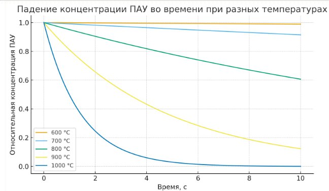

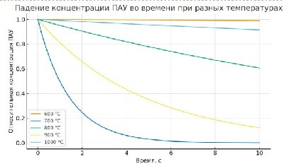

Vad писал(а):
Vladimir-spb писал(а):
Для сгорания ПАУ необходим... минимум 500 ms времени.
Откуда Вы взяли эту цифру?
И не кажется ли она Вам самому... несуразной?
В связи с тем, например, что Грумм-Гржимайло брал минимум секунду - даже для огромных промышленных пламенных пространств с футеровкой, раскалённой идеально?
Я написал минимум 0.5s . В идеале более секунды. Если держать газы дольше, то и длина райзера будет больше, соответственно возрастут теплопотери через стенки райзера. Потребуется еще большая мощность топки для подержания этого режима.
 Размер файла:  32.82 КБ
 Просмотров:  54 раз(а)
Vad
Сообщения: 3002
СообщениеДобавлено: Ср 18 Март 2026, 14:25 Ответить с цитатойВернуться к началу
Я даже не буду спрашивать, на основе каких экспериментов и замеров нарисована эта табличка, спрошу прежнее: указанные температуры - это температуры чего?
Vladimir-spb
Сообщения: 1522
Регион: S-Pb
СообщениеДобавлено: Ср 18 Март 2026, 14:47 Ответить с цитатойВернуться к началу
Температура газа конечно. Чего же еще.
Vad
Сообщения: 3002
СообщениеДобавлено: Ср 18 Март 2026, 15:01 Ответить с цитатойВернуться к началу
Это температуры какого газа?
И в каком месте какого устройства они замерялись?
Vladimir-spb
Сообщения: 1522
Регион: S-Pb
СообщениеДобавлено: Ср 18 Март 2026, 15:35 Ответить с цитатойВернуться к началу
Vad .. возьмите книжку по диффузионому сгоранию.. Там Вы увидите как распределяются температуры и концентрации окислителя и топлива у фронта пламени. Прочтете о энергии активации и как она связана с температурой , узнаете что такое уравнение Аррениуса. А так что бы Вам не сказали, сразу вопросы, ответы на которые легко получить в Google. Разжёвывать это все .. мне откровенно лень.. уж простите.
Vad
Сообщения: 3002
СообщениеДобавлено: Ср 18 Март 2026, 17:44 Ответить с цитатойВернуться к началу
При чём здесь Аррениус и энергия активации?
Балластирование выхлопа топки лишним воздухом - с неизбежным падением средней температуры этого выхлопа - это
а) не мифическое холодное горение никаким боком, и
б) никакой прямой связи с форсировкой топки, как и
в) с недостатком... какой-то температуры где-то...
Неужели Вам лень разжевать это самому себе?

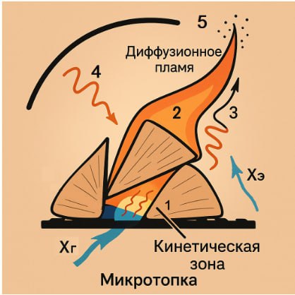

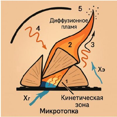

Vladimir-spb
Сообщения: 1522
Регион: S-Pb
СообщениеДобавлено: Пт 20 Март 2026, 09:48 Ответить с цитатойВернуться к началу
Шевяков Владимир писал(а):
Vladimir, а каким горением сгорают дрова? Диффузионным, или кинетическим? Или тем и другим одновременно?
В основном конечно диффузионным. Но есть нюанс. Оттолкнёмся от схемы микротопки Юрия Михайловича. Там, как и полагается топке есть зональность по тракту движения газа. Над микротопкой совершенно отчетливо виден диффузионный факел, в оболочке которого идут процессы сгорания ПАУ , кислот , спиртов и других продуктов распада полимеров. В нижней части тракта , при входе в микротопку , есть зона где холодный воздух смешивается с пиролизными газами, но еще условия воспламенения не соблюдены. По мере продвижения в микротопку температура смеси растёт и происходит воспламенение смеси. Тут совершенно очевидно кинетическое сгорание. Но зона эта невелика , процесс газогенерации опережает поступление воздуха и далее образуется уже диффузионный факел, когда пирогаз встретит воздух. Кинетическая зона почти неразличима в дровяной закладке из-за хаотичного расположения прозоров и очагов возгораний, но она хорошо видна при рассмотрении пламени свечи или спички. Синеватый ареол в нижней части факела и есть кинетическая зона.
Поскольку объем реакций в зоне диффузионного сгорания многократно превышает объем кинетического, то можно смело говорить о диффузионном сгорании пирогазов в дровяной топке.
 Размер файла:  32.19 КБ
 Просмотров:  35 раз(а)
 Размер файла:  13.67 КБ
Шевяков Владимир
Сообщения: 790
Регион: г. Москва
СообщениеДобавлено: Пт 20 Март 2026, 15:21 Ответить с цитатойВернуться к началу
Соглашусь, что есть нюанс. А он большой. Необходимо отметить разницу между диффузионным сгоранием и кинетическим.
При диффузионном сгорании горит оболочка газового потока, а при кинетическом горит весь газовый поток. Значит мощность горения газового потока при кинетическом горении будет значительно больше. Поэтому для получение максимальной тепловой мощности при газовой сварке ацетилен сначала смешивают с кислородом в газовой горелке (кинетика), а потом смесь сгорает на воздухе. Тоже самое происходит и в газовой бытовой плите. Только там не кислород а воздух. Т.е. при кинетическом горении источник тепла расположен ближе к точке выхода газа и более компактный.
У нас в печи конструктивно два вида сжигания пиролизного газа. ( Угольная фаза это отдельный разговор). Подовое горение и колосниковое. Ваша картинка больше относится в подовому горению. Воздух поступает сверху или с боков. Горение более спокойное и преимущественно диффузионное. Зона тепла расположена от дров дальше от точек выхода пиролизного газа.
При колосниковом горении картина несколько другая. Снизу через дрова проходит поток воздуха, который смешиваясь с пиролизными газами, создает горючую смесь, которая там же и старается сгореть. Поэтому огонь довольно быстро перемещается по всей закладке в сторону колосника. Поэтому в этом случае горение преимущественно кинетическое. В этом случае тепла выделяется больше, что приводит к большему выделению пиролизных газов, и в итоге в зоне колосника дрова прогорают быстрее. А за пределами колосника горение больше диффузионное. Там остаются недогоревшие угли и даже головешки. Если их сгрести на колосник, то они будут догорать кинетическим горением.
По крайней мере я именно так представляю и вижу сгорание пиролизных газов в печи. (Угольная фаза это отдельный разговор. Если дойдем до него).

Vladimir-spb
Сообщения: 1522
Регион: S-Pb
СообщениеДобавлено: Сб 21 Март 2026, 11:21 Ответить с цитатойВернуться к началу
Вчера вечером, затопив печку и наблюдая за игрой пламени , размышлял на эту тему.
Не совсем так. Много зависит от условий воспламенения. Если у нас есть объем в котором есть смесь пролизанного газа и и воздуха , то при поджиге происходит взрыв. Однако в нормальном варианте мы взрывов не наблюдаем. Но видим голубые засветки в корнях диффузионных факелов, которые держатся вполне стационарно и устойчиво. Голубоватый цвет говорит нам о стехиометрическом сгорании а его стационарность о том имеется в наличии область в которой в которую поступают и топливо и окислитель. Такую область называют фронтом. И при кинетическом и при диффузионном сгорании мы имеем дело узкой полосой реакций , но разница состоит в том чем ограничена скорость химических реакций во фронте. В диффузионном фронте скорость определяется скоростью подвода реагентов к фронту. А при кинетическом скоростью протекания химических реакций. Т.е при кинетике мы уже имеем смесь, но скорость реакций сдерживается недостатком температуры. Медленная кинетика , недостаток энергии активации реакций .
Что мы наблюдаем в реальности.. Из полена выходят пиролизные газы с относительно низкими температурами. Они еще не успели смешаться с воздухом, который так же относительно холодный . Далее при движении от поверхности происходит процесс смешения и подогрева смеси . На некотором расстоянии от поверхности древесины складываются условия для воспламенения смеси и происходит кинетическое сгорание во фронте. Встает вопрос - почему нет горения непосредственно у поверхности древесины? Мне видится ответ в том, что сама древесина холодная и теплоемкая относительно зоны реакций и в непосредственной близости от поверхности недостаточная температура для воспламеняя смеси.
Основная причина — отвод тепла в холодную древесину. Температура в приповерхностном слое газа недостаточна для начала быстрой реакции, так как зона реакции не может стабилизироваться из-за теплопотерь. Это создает условия и время для процессов смешения реагентов. Таким образом в корне факела образуется зона кинетического горения. Но смесь быстро сгорает с выделением большого количества тепла и далее горение идет уже диффузионному варианту, поскольку температура достаточна для воспламеняя при встрече топлива и окислителя. Затем, когда смесь становится неоднородной по составу (избыток топлива из-за мощной газогенерации), появляется диффузионное пламя, которое доминирует далее. Факел, начинавшийся как кинетический переходит в диффузионный.
Теперь о соотношении выделяемой энергии при кинетическом и диффузионном сгорании. Я полагаю что выделяемая энергия прямо пропорциональна площади оболочки факела . Визуально видно что площадь кинетической (голубая подсветка) зоны в разы меньше чем площадь диффузионной . Несмотря на то что кинетической обрасти действительно выделяемая мощность выше , ее вклад общую мощность при сгорании дров мал.
