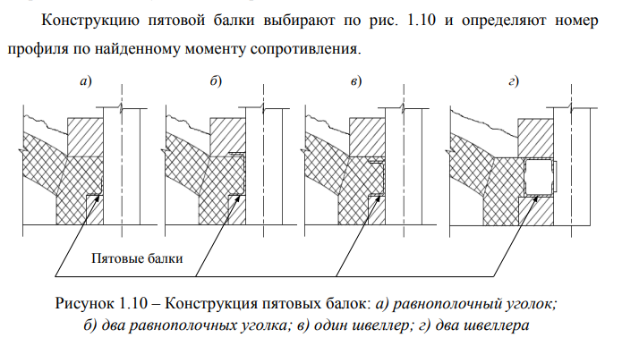

... две балки( швеллера) для распирания свода как на моих печах.
Раньше он уголками свод распирал -которые плохо свод держали...
Shocked
"... может -- лыжи не едут?" (с)
Читать картинки умеешь?
Те картинки, что в сети, там прокатом СТЯГИВАЮТ!!!!!!!, СИРЕЧЬ -- БАНДАЖАТ кирпичную кладку Cool
Не встречал описанного "проектировщиком чего-то", результата -- фотографий итогов "распирания"(с)
Равно как и на обсуждаемой фотографии, там стальной прокат СТЯГИВАЕТ кирпичи............... Confused
А у Вас, значит -- прокат обеспечивает распирание?
Ну-ну...
Shocked
Ну-ну...

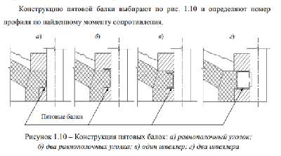

Видимо эти балки (т.н. пятовые балки) воспринимают усилия от распора свода. Вот и получились «для распирания свода» . («от распирания свода»). Very Happy

Максим, на рисунке два швеллераSurprised так они это у Селивана технологию украли Smile
Александр, это мне просто интересно стало, заморочился ). Кусаю локти – надо было сопромат лучше учить в свое время.
Если замок в своде создает усилие…
3.14 замок: Изделие в верхней части арки или свода, придающее конструкции устойчивость за счет возникающего распорного усилия.
… и получается что нужно обеспечить принятие этого усилия за счет этих швеллеров/балок, то формулировка балки «для распирания свода» является верной – т.е. «балка для восприятия распорного усилия свода» )). (или для передачи усилия через эти балки на последующие элементы конструкции)
Последний раз редактировалось: Андреев Максим (Чт 9 Апрель 2026, 13:00), всего редактировалось 1 раз

Высмотрели. Делали парилку в бане -где я печь строил.
Сообщения: 5990

Андреев Максим писал(а):
...Если замок в своде создает усилие…
Балки, в таком случае, "работают" либо только на "восприятие и перераспределение" на последующие элементы конструкции, либо, что чаще всего встречается в бытовых печах (каменках, например) -- непосредственно на снятие (принятие на себя) деформирующего распорного усилия (воздействия) от замкового кирпича.
Недостаёт слова "компенсации", к.м.к.
Если "кому-то" по душе называть эти П-образные стальные балки "распирающими" -- не стану более заострять ни чьё внимание, не стоит оно того, простите, кого это задело Confused
