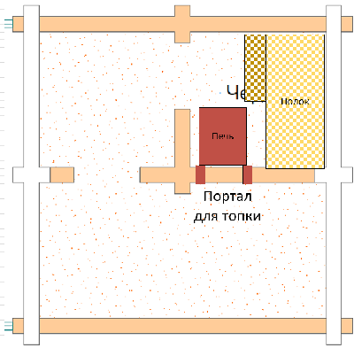

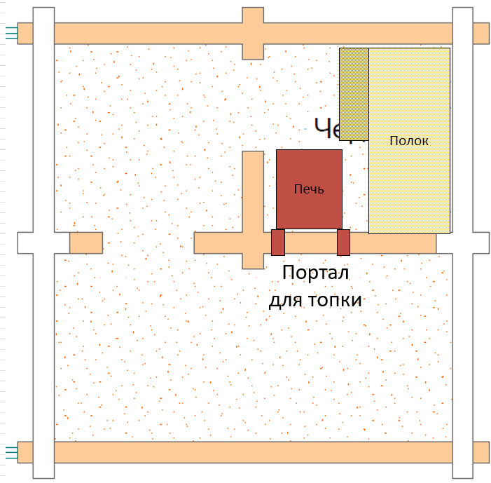

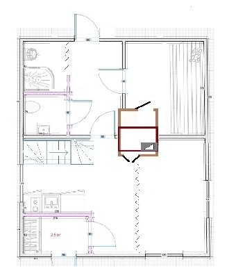

Приветствую уважаемые мастера!
Мой приятель построил баню и не быть не жить хочет кирпичную печь каменку. Прошу помочь с выбором.
Баня из оцилиндрованного бревна 200мм.
Планировка:
Парилка небольшая - разгуляться негде.
Размер парилки/МО в чистоте: 1800х1800х2500.
На полу плитка + подогрев (теплый пол, электрический).

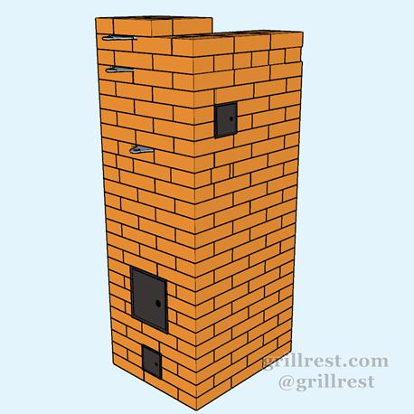

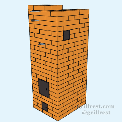

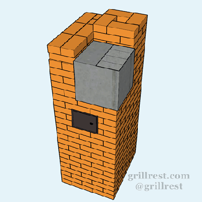

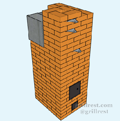

На текущий момент я остановился на такой печи:
Порядовку нашел здесь: https://grillrest.com/pechi-s/porjadovki-i-proekty/kirpichnaya-dlya-bani-s-bakom-dlya-vody/
Мне видится такое расположение:
Вопросы:
1. Хватит ли мощности печи?
2. Другое более оптимальное расположение?
3. Другая конструкция печи?
Еще нюанс, который мне не нравится: окна на высоте 1800 мм.
Мне думается окно в парилке обязательно надо делать значительно ниже и в идеале перенести на другую стену, слева от двери парилки.

Pe4nik
Сообщения: 559
Регион: Шарья
СообщениеДобавлено: Сб 23 Май 2026, 07:35 Ответить с цитатойВернуться к началу
В такой размер камни некуда положить. Каменку футировать надо, иначе порвет кладку. Бак под воду?
Потолки можно ниже и окно ни к чему.

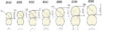

По Вашей местности ширина переруба при сплачивании венцов д.б. (НЕ по-Лаврову!) не менее диаметра брёвен, либо, раз сруб уже собран, рассмотреть вопрос с утеплением.

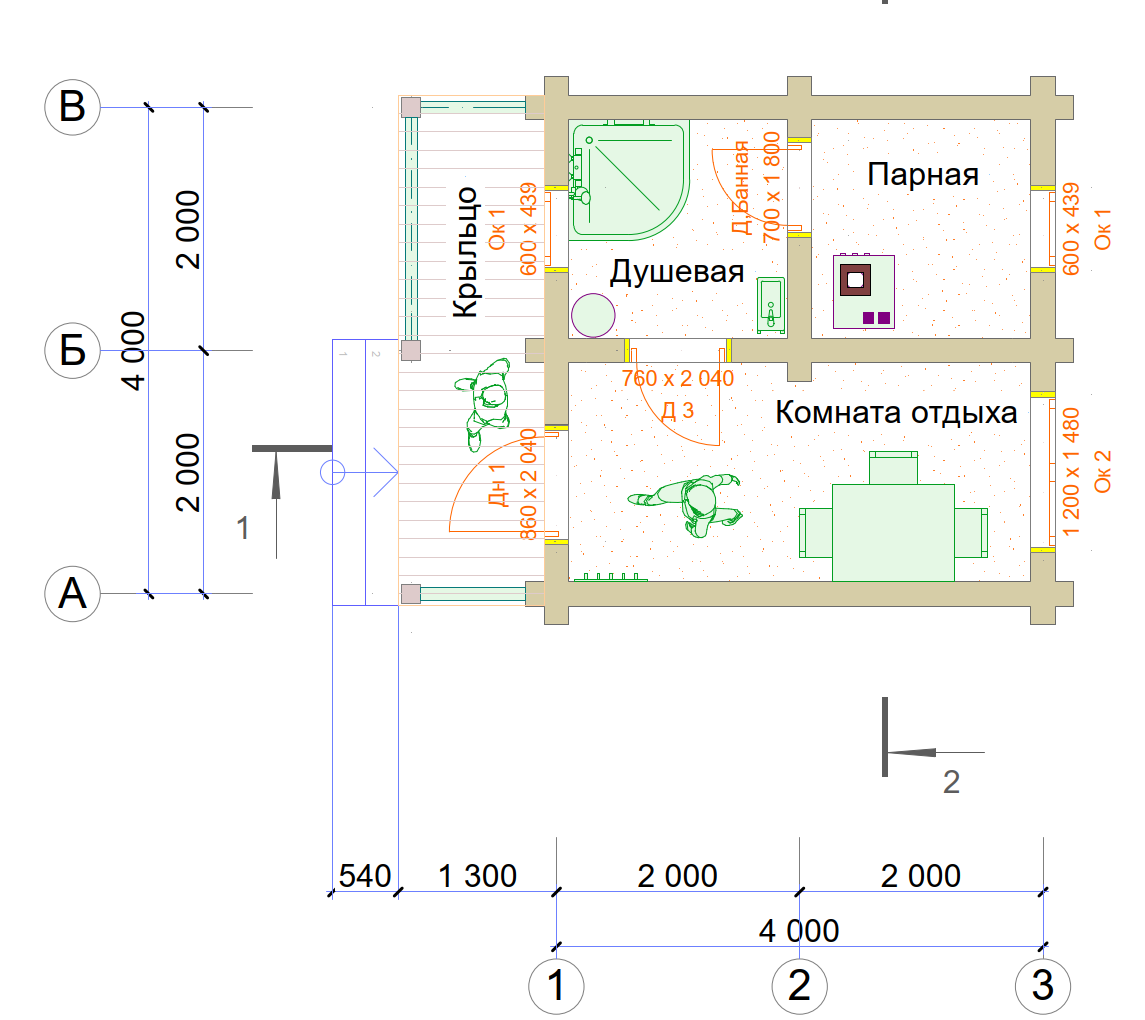

Каменку, из кирпичных теплоёмких "периодичек" -- выбирайте факельную, с нижним прогревом.
Если нет желания погреться в КО, то рациональнее вот, подобный вариант (инет) установки печки:

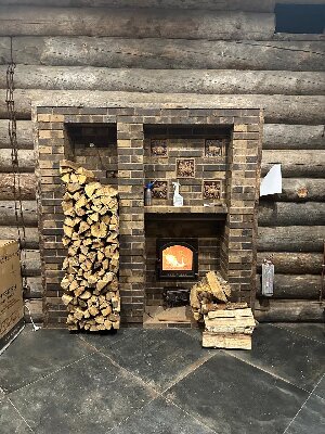

Сами греем каменкой и санузел
 Размер файла:  101.61 КБ
 Просмотров:  8 раз(а)
 Размер файла:  271 КБ
из комнаты отдыха
 Размер файла:  49.51 КБ
Сообщения: 6767
СообщениеДобавлено: Вт 26 Май 2026, 08:58 Ответить с цитатойВернуться к началу
А зачем бачёк на печку? С какой целью? Что там нет электричества нагреть воду? Колхоз какой то. Хотя баня то современная.В место бачка лучше хорошую каменку сделать. И футеровку полностью внутри. И затянуть все это в бандаж. Расползётся печка в стороны. А бачёк будет этому способствовать усиленно.
