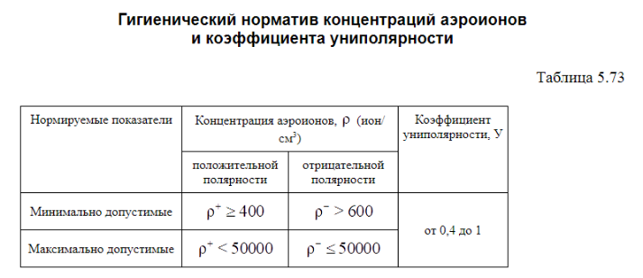

Андреев Максим писал(а):
Как указывалось выше, нормы установлены в СанПиН 2.2.4.1294–03
Я прошу прощения. Так как писал из дома, то по интернету трудно оценить актуальность/статус документа. Посмотрел на работе - СанПиН 2.2.4.1294-03 – отменен (с 01.03.2021).
Нормативы показателей аэроионного состава воздуха установлены теперь в СанПиН 1.2.3685-21 "Гигиенические нормативы и требования к обеспечению безопасности и (или) безвредности для человека факторов среды обитания" (см. таблицу 5.73). Но кардинально там вроде ничего не поменялось.
Санитарные правила СП 1.1.1058-01 – действуют.

Vad
Сообщения: 2998
СообщениеДобавлено: Чт 28 Май 2026, 15:22 Ответить с цитатойВернуться к началу
Сами эти нормы тоже нуждаются в уточнении.
Хотя бы путём сравнения с показателями такого воздуха (например, сразу после грозы), которым хочется дышать.
