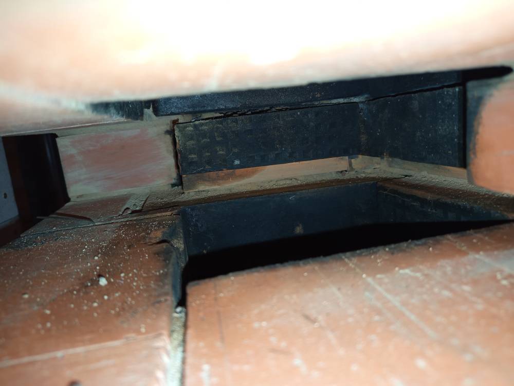

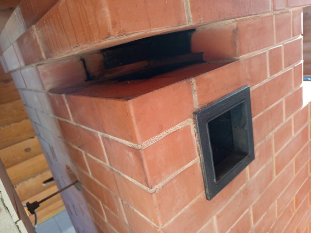

Попробовал, не получилось
Вынул два кирпича
Вынул задвижку в сборе
Снял размеры 215х112х18 (похоже это Pisla НТТ 40)
Буду искать
На что ставить задвижку?
На шамотную глину, на раствор для кладки печей или ..
PS До верха печи от вынутых кирпичей и задвижки - два ряда и далее дымоход шидель.
Сообщения: 6020
СообщениеДобавлено: Вс 7 Июнь 2026, 16:52 Ответить с цитатойВернуться к началу
Причину заклинивания полотна установили?
Anatoly
Зарегистрирован: Чт 29 Октябрь 2020, 08:48
Сообщения: 54

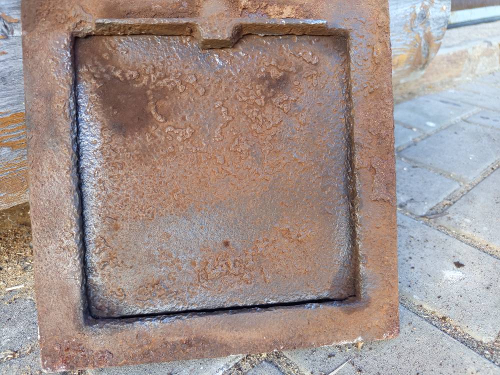

СообщениеДобавлено: Вс 7 Июнь 2026, 19:22 Ответить с цитатойВернуться к началу
причину не установил.
Канал от задвижку вверх в шидель - сам чистый но на задвижке лежит слой до 2см золы и непонятно чего. Внутри каналы печи - норм
Почистил немного щеткой-насадкой проволочной на болгарку.
Все равно не открываетеся
Снизу задвижки - ровный черный легко снимаемый налет
А вот сверху слои бог знает чего.
На поверхности раковины.
На рамке по которой ходит полотно задвижки так же раковины.
Ищу задвижку в продаже. Пока не могу найти.
"Pisla НТТ 40 Задвижка дымохода" похоже дефицит.

СообщениеДобавлено: Вс 7 Июнь 2026, 19:40 Ответить с цитатойВернуться к началу

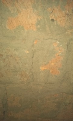

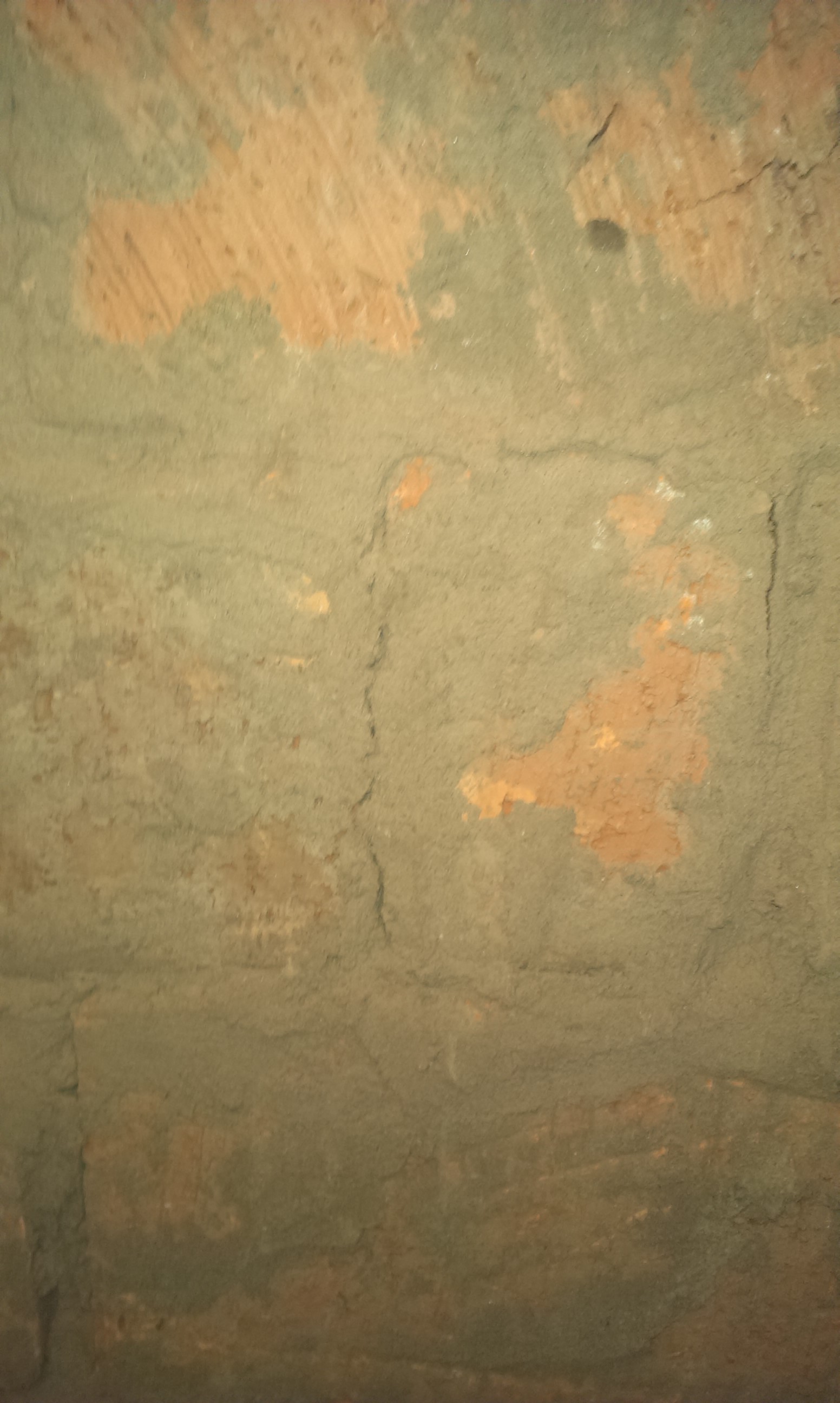

фото
 Размер файла:  60.16 КБ
 Просмотров:  15 раз(а)
Anatoly
Сообщения: 54
СообщениеДобавлено: Вс 7 Июнь 2026, 19:42 Ответить с цитатойВернуться к началу

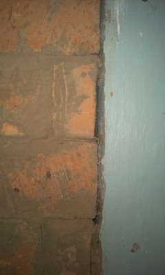

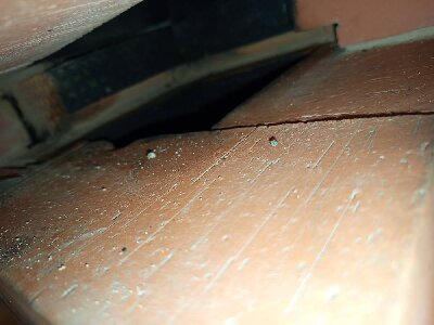

фото2
 Размер файла:  76.32 КБ
 Просмотров:  18 раз(а)
Anatoly
Сообщения: 54
СообщениеДобавлено: Вс 7 Июнь 2026, 19:43 Ответить с цитатойВернуться к началу

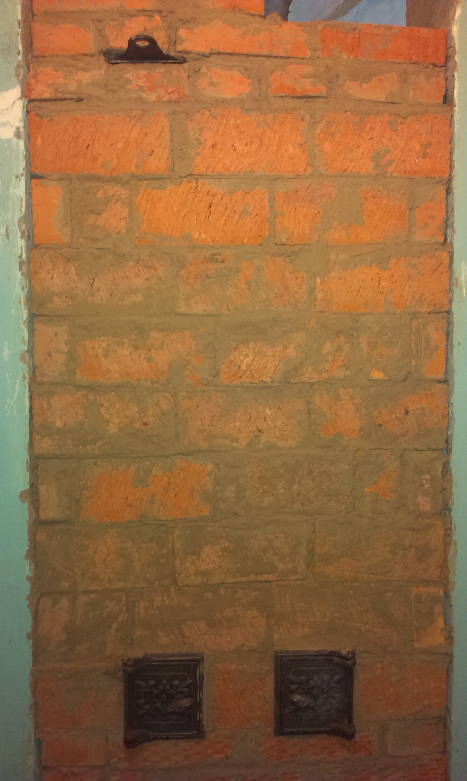

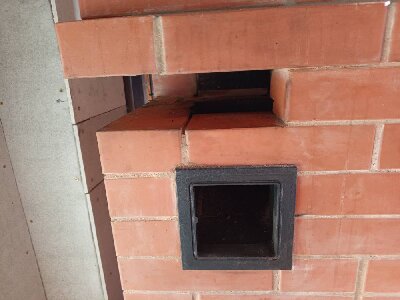

фото3
 Размер файла:  52.51 КБ
Anatoly
Сообщения: 54

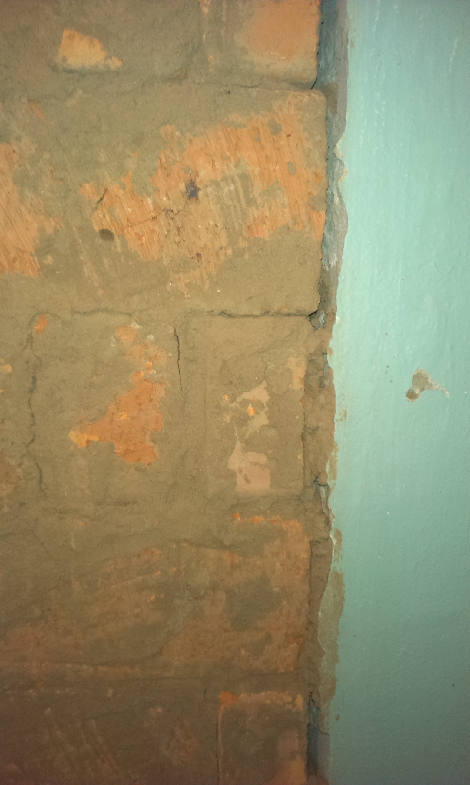

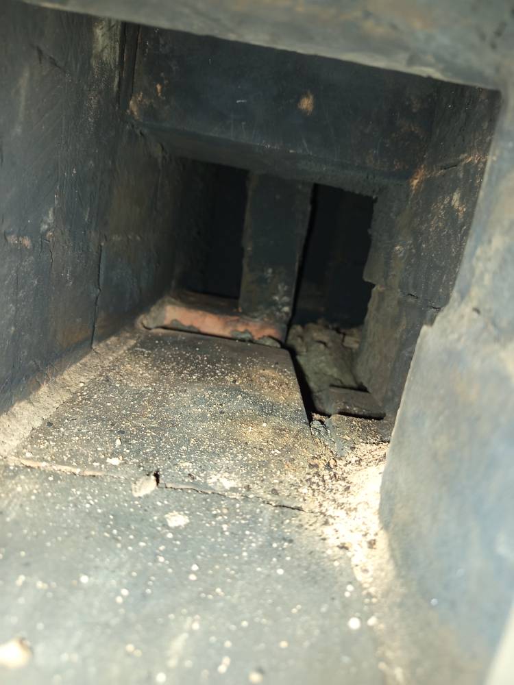

фото4
 Размер файла:  56.95 КБ
 Просмотров:  14 раз(а)
Anatoly
Сообщения: 54
СообщениеДобавлено: Вс 7 Июнь 2026, 19:44 Ответить с цитатойВернуться к началу

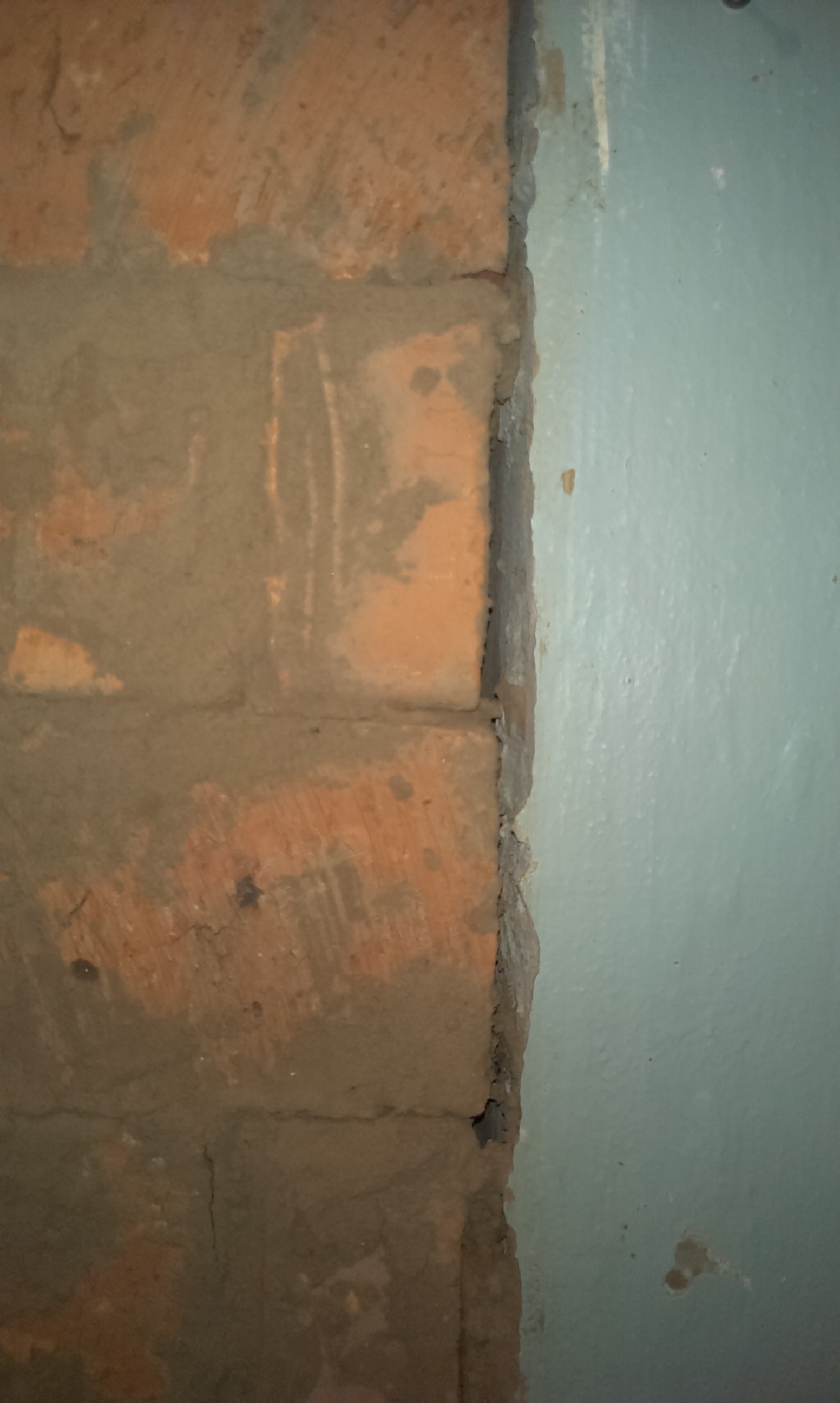

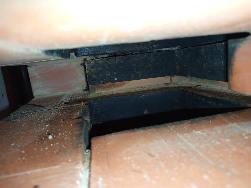

фото5
 Размер файла:  62.95 КБ
 Просмотров:  13 раз(а)
Anatoly
Сообщения: 54

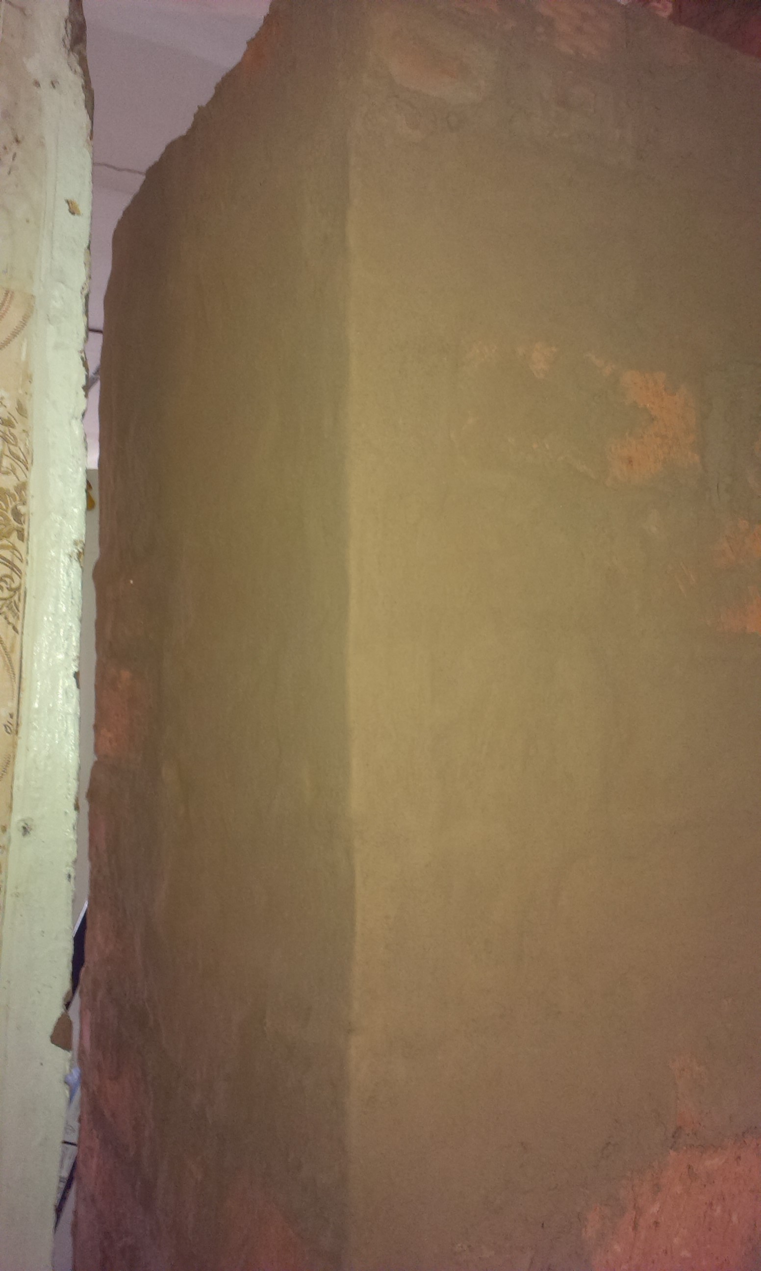

фото6
 Размер файла:  149.2 КБ
 Просмотров:  21 раз(а)
Сообщения: 6020
СообщениеДобавлено: Вс 7 Июнь 2026, 21:33 Ответить с цитатойВернуться к началу
1) торговое название Смеси для кладки печей?
2) рекомендованное (производителем) Время схватывания готового кладочного раствора от момента затворения его водой?
3) Что из сгораемых материалов шло в топку?
