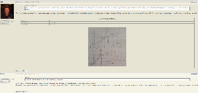

Prison писал(а):
А так в части дальнобойности выше написал тезис.
Тезисы по дальнобойности и раньше были.
Был даже прибор легкометр (имитирующий, в том числе, и ошпаривание бедер Захарыча).
Хотелось бы пожелать Вам докопаться до сути явления непатологического банного ошпаривания.
Которое проявляется как раз при при перемещении воздуха около тела.

Я не про сами тезисы, а про природу дальнобойности ранее не обсуждали. Я соответственно привел свои более свежие мысли по этому поводу.
"Непатологическое банное ошпаривание, Которое проявляется как раз при при перемещении воздуха около тела" в такой формулировке мне не знакомо. Возможно, если перефразировать, я пойму, о чем речь.

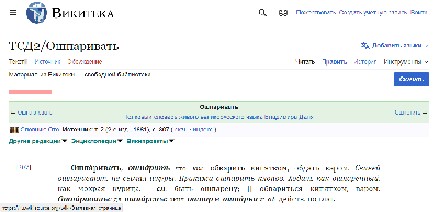

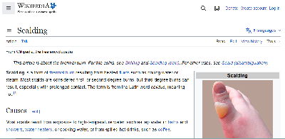

Вот на фото общепринятое "нормальное" (патологическое по последствиям) ошпаривание.
Но ведь у Захарыча в бане совсем иное другое ошпаривание...
