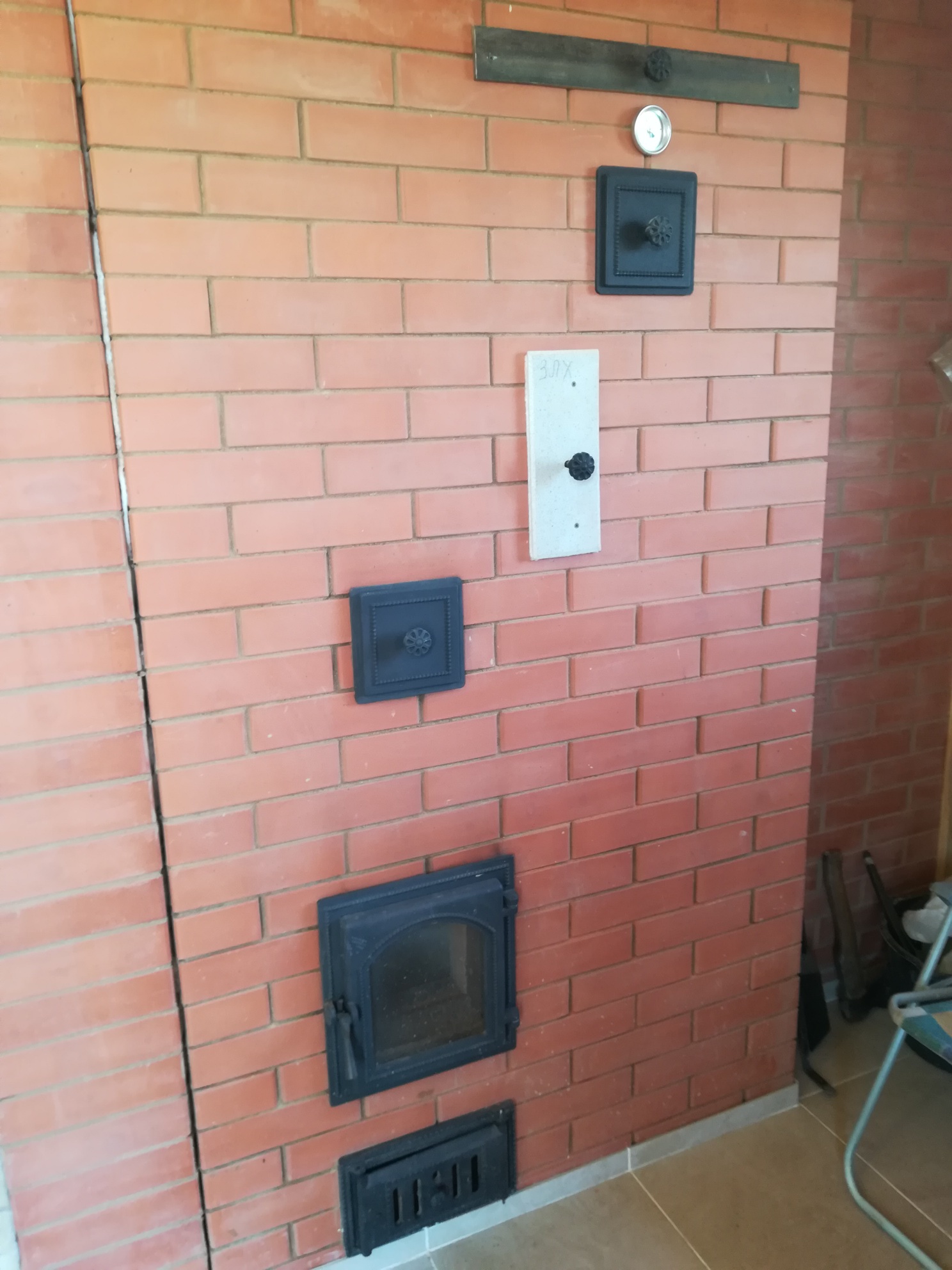

Домашняя каменка 4,5х4.
Весна 2019 года, первый запуск летом 2020-го.
После этого еженедельные (пятница-суббота, за редким исключением) банные процедуры.
Заказчик и гости любители и ценители.
Ориентировочно, 320-330 полноценных протопок "вишня" за предыдущие 5-ть лет.

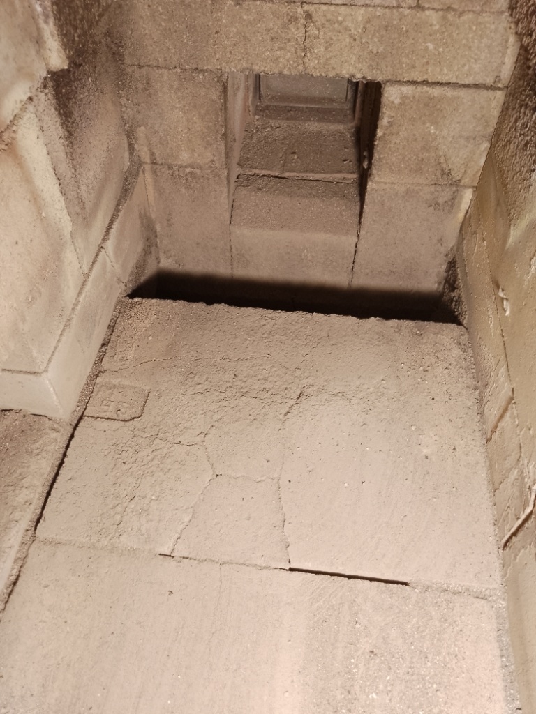

Но подошло время для мелкого ремонта:
- замена (трещина) плиты перекрытия ДТ - ША-94;
- замена (трещина) плиты перекрытия топки ША-96 (0,5).
"Погнали наши городских!"(с)
[/i]

На перекрытие каменки уложен накопительный бак для воды, 70 град.С, троим взрослым хватает до обеда воскресенья, кипяток подаётся на электрический накопительный котёл, но автоматика экономит эл/энергию.
ША-9 в перегородке факела...
За шесть лет дали трещины плиты перекрытия топки и ДТ, но без обрушения.

"Вырезали" Рязанские кирпичи, сняли базкартон.
Извлекли треснувшие плиты, заменили новыми, восстановили лицевую кладку
