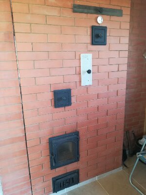

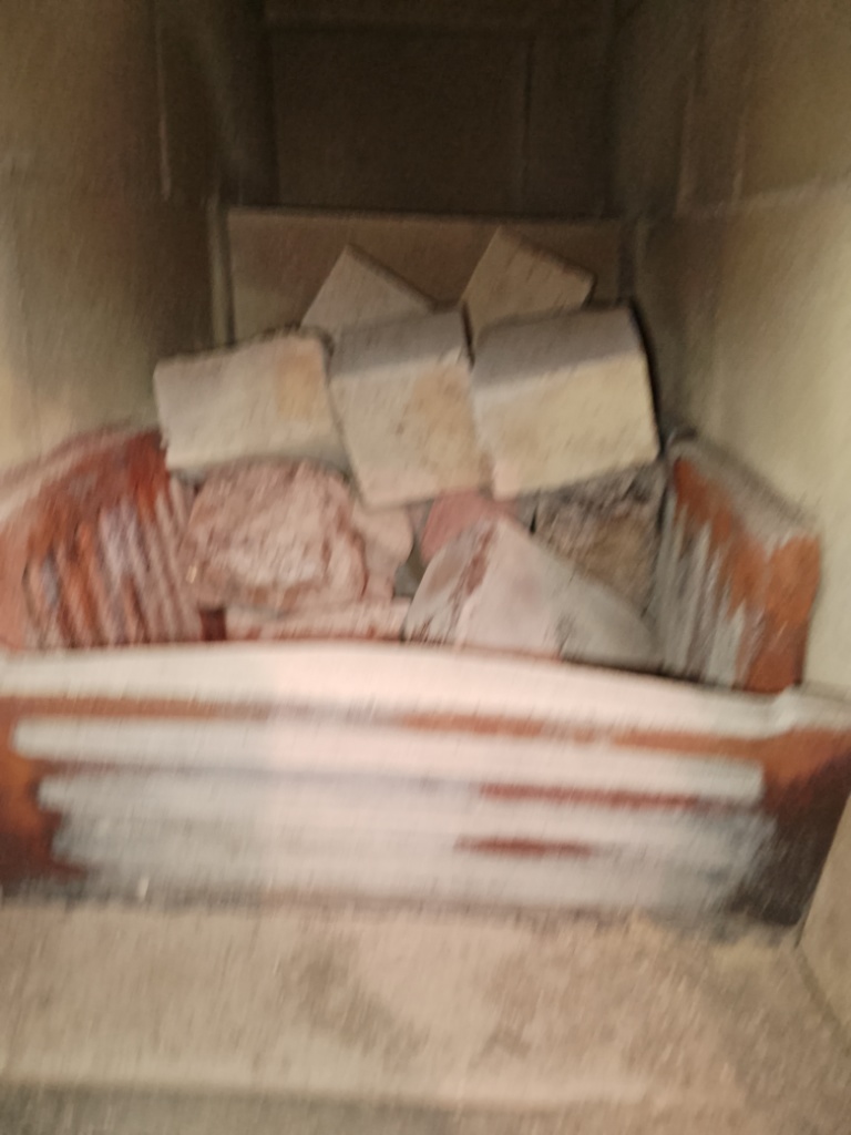

Домашняя каменка 4,5х4.
Весна 2019 года, первый запуск летом 2020-го.
После этого еженедельные (пятница-суббота, за редким исключением) банные процедуры.
Заказчик и гости любители и ценители.
Ориентировочно, 320-330 полноценных протопок "вишня" за предыдущие 5-ть лет.
Но подошло время для мелкого ремонта:
- замена (трещина) плиты перекрытия ДТ - ША-94;
- замена (трещина) плиты перекрытия топки ША-96 (0,5).
"Погнали наши городских!"(с)

Собственно...
 Размер файла:  466.42 КБ
 Просмотров:  27 раз(а)
С вечера пятницы, по приезду, парочка полешек на разогрев, а утром субботы две закладки
 Размер файла:  149.62 КБ
 Просмотров:  26 раз(а)

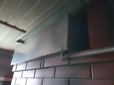

На перекрытие каменки уложен накопительный бак для воды, 70 град.С, троим взрослым хватает до обеда воскресенья, кипяток подаётся на электрический накопительный котёл, но автоматика экономит эл/энергию.Cool
ША-9 в перегородке факела...
За шесть лет дали трещины плиты перекрытия топки и ДТ, но без обрушения.

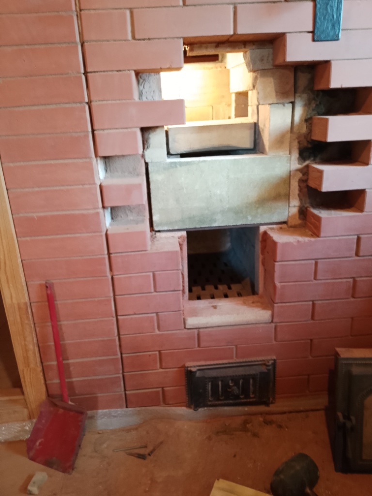

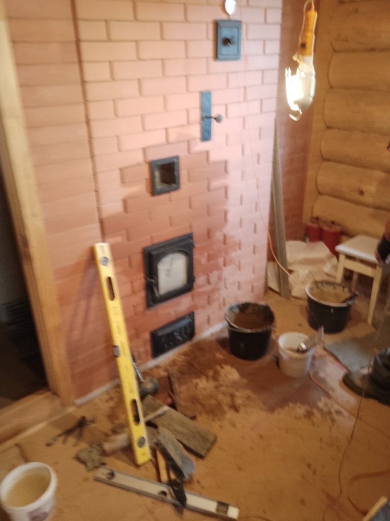

"Вырезали" Рязанские кирпичи, сняли базкартон.
Извлекли треснувшие плиты, заменили новыми, восстановили лицевую кладку Razz

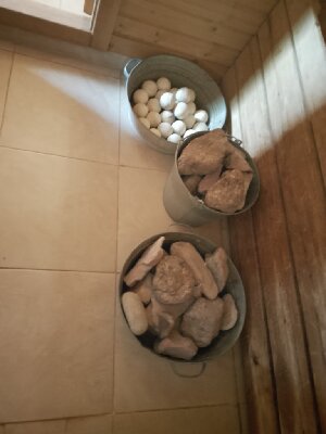

Отвечая на вопросы:
- нефритовых бульников (фото) и фарфоровых (40 мм) "яичек" ок. 50 кг = на 4-рых мужиков в самый раз Razz
Очередная выбраковка каменюк разрушенных будет осуществляться на "ядра" 90 мм.
СообщениеДобавлено: Чт 13 Август 2026, 10:00 Ответить с цитатойВернуться к началу
Отвечая на вопросы:
- швы вертикальные 4,5-5, а горизонтальные: 3-4,5 мм., такова размерность в поддоне "печных рядовых", которые на 5,10 руб.РФ дешевле "одинарных лицевых".
