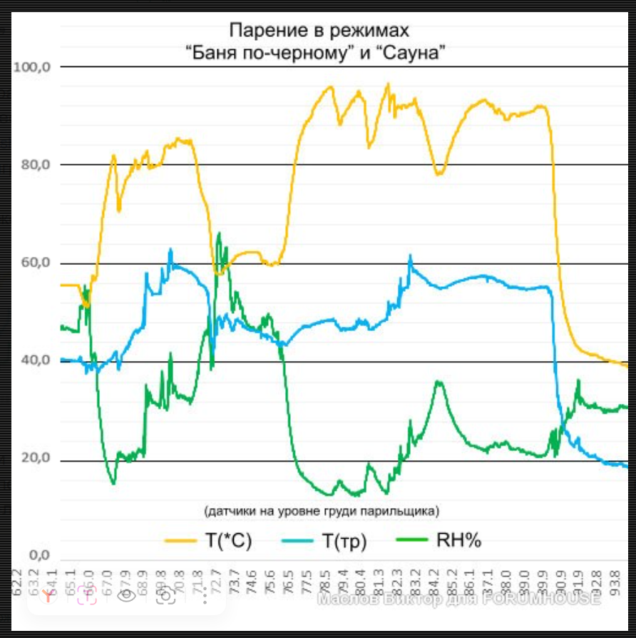

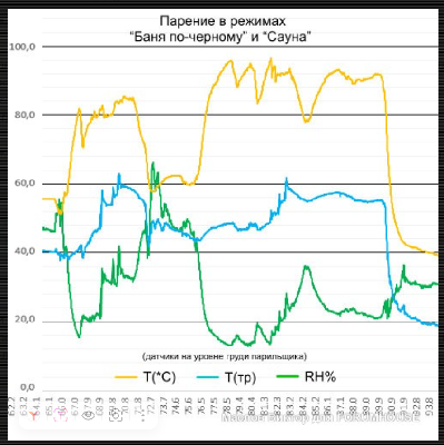

СообщениеДобавлено: Ср 9 Сентябрь 2026, 10:46 Ответить с цитатойВернуться к началу
Андрей Захарович писал(а):
ИК пару костыль
Крепкий сухой жар. Где костыль? И где ракетка?

Мне очень зашел этот ответ Алисы.
Но только я бы переформулировал запрос, спросил бы не про помещение, а про кожу человека. Ведь нам интересно именно ощущения на коже.
А ведь действительно, если в результирующей (ощущаемой) температуре на коже человека преобладает вклад Трад. над вкладом Твозд., то возле кожи действительно становится суше, а значит и меньше конденсации.
Чистая конденсация на коже - это реальный вред ощущениям, как я считаю. В режиме парения ЛП вообще не желателен конденсат на коже. В этом режиме веники не сохнут и не мокнут.
Собственно сам фазовый переход пара в воду не греет кожу. Фазовый переход лишь стабилизирует температуру ВВ возле кожи при его остывании от текущей Т(ВВ) до Ттр на уровне Ткожи = Ттр. Все происходит как в обычной солевой грелке. Выпавший конденсат возле кожи смахивается с кожи веником, в итоге нагревая кожу при остывании ВВ в парной.
Парение в ЛП - это парение на грани между СВ режимом и ПВ режимом по мере прогрева кожи от 35 до 50*С, с динамически смещающейся Хомотермой в том же диапазоне.

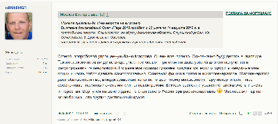

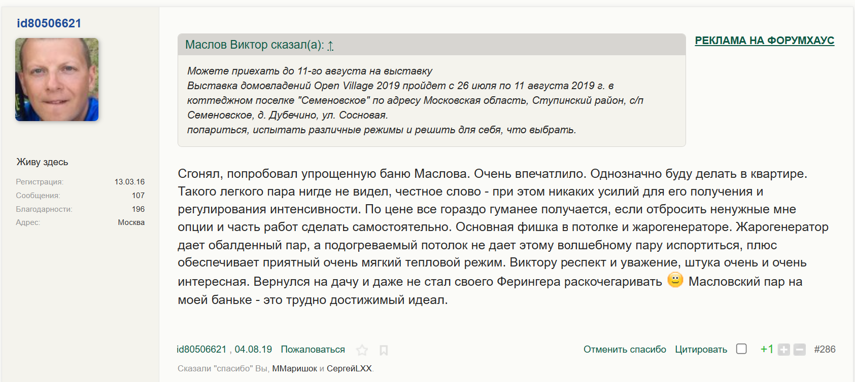

Не ту картинку прицепил. Добавляю другую.

Для меня теперь нет загадок в получении параметров ЛПАЗ.
Как я уже неоднократно упоминал, что кроме Т(ВВ), RH%, или производных от них Ттр и проч., необходимо в парной создать определенное тепловое КРУГОВОЕ поле ИКИ, определенного спектрального состава. Без жестко фонящих раскаленных МП, стенок кирпичных печей, и т.п. С температурой излучения ИКИ не более 120*С и максимально возможной площади излучающих поверхностей.
Без прогретости ОК парной до усредненной температуры 70-80*С и выше никак не получится получить режимы с ЛП.
Много людей парились и тестировали режимы, создаваемые моей Турбо-печью в деревянной экспериментальной парной. В том числе и Присон.
Турбо-печь может в считанные минуты разогревать воздух в парной с 50*С вплоть до 120*С. Но этого оказалось мало для получения режима с ЛП, поскольку хоть воздух и будет прогрет до 90-100*С, и даже будет минут 5-10 поддерживаться на этом уровне, но деревянные ОК парной так быстро не прогреть.
Если же парную заранее включить в такой жаркий режим (~90-100*С) и долго настоять в нем, а затем перед пропаркой быстро проветрить, тогда режим с ЛП получается без проблем.
Получается именно по ощущениям, а не по графикам Т, RH и Ттр.
Графики при этих разных режимах получаются практически одинаковыми, как и регистрировал это у меня в парной Присон, а ощущения существенно разными.
Как видно эти графики Присона ничем не отличаются от графиков Евгения в общаковых парных.

А как ты можешь определить, когда был и есть ЛПАЗ, а когда нет, если ты ни разу не парился в этом режиме?
