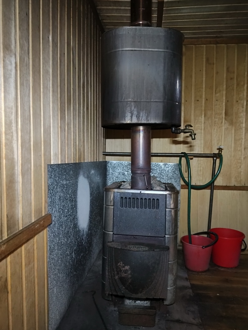

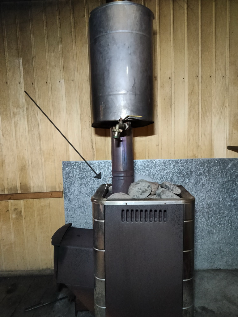

Дымит старая печь Термофор. В прошлом году при такой же проблеме прочищал дымоход с крыши помощью грузика на веревке. При опускании грузика в трубу в одном месте он просто лег на образовавшуюся перегородку из продуктов горения! Пробил эти перегородку, и печь дымить перестала.
Однако в конце этого лета проблема появилась снова, и прочистка с крыши на этот раз не помогла. Предполагаю, что проблема вызвана осколками упавшей вниз перегородки из продуктов горения.
В другой ветке советуют поднимать трубу для их удаления, но мне кажется в моем случае это нереально. Никаких смотровых окошек под камешками тоже не обнаружил. Если ли какие-нибудь идеи, что тут можно сделать? Ситуация осложняется тем, что рычаг, перекрывающий трубу (на фото обозначен стрелкой), сломан.

Дымит старая печь Термофор. ... что рычаг, перекрывающий трубу (на фото обозначен стрелкой), сломан.
Здравствуйте!
Прямо как у меня в бане, только печка другой марки и шиберная задвижка установлена выше бака с водой.
Посмотрите Паспорт/Инструкцию на свою печь.
Вот некоторые выдержки из нее:
«Если в процессе эксплуатации печи тяга ухудшилась, необходимо произвести механическую прочистку дымовой трубы и трубы внутри бака металлическим ершом.
В качестве профилактической меры, препятствующей образованию сажевого налета на стенках печи и дымоходов, производитель рекомендует периодическое интенсивное протапливание печи с пустым баком сухими осиновыми дровами
Неисправность - «при розжиге печь дымит»; причина - «трубы дымохода засажены»; способ устранения - «прочистить дымоход».
"12.Указание по техническому обслуживанию печи. Техническое обслуживание включает в себя:
- Периодически (1-2 раза в год) необходимо прочистить дымоход. Для этого нужно демонтировать дымоход. Прочистить его специальным ёршиком. Монтировать на место. Сажу утилизировать. Так же возможно применения средства химической очистки дымохода без демонтажа самого дымохода (полено-трубочист)
Наверное без ревизии/разборки дымохода не обойтись, надо посмотреть, что там с шибером…А заодно и проверить состояние дымохода – не стало ли оно предельным.
Большое спасибо за Ваш ответ! Паспорт поищу, только вот печка покупалась 20 лет назад, может он и не сохранился.
Демонтировать дымоход... то есть снимать по очереди все колена и бак с водой? Там высота метра три... А никак нельзя обойтись малой кровью?
Проблема точно не в задвижке, потому что сломалась она до того, как печь начала дымить.

В паспорте на европейские металлические сэндвичи, при механической очистке сертифицированным трубочистом с периодичностью 4 месяца, замена внутренней гильзы и утеплителя (по необходимости) предписана через 7 лет...
Посоветуйтесь, возможно реально будет Cool смонтировать "заплату типа хомута" на трубу, дабы ёршик металлический реально было заводить изнутри помещения Razz

Посоветуйтесь, возможно реально будет смонтировать "заплату типа хомута" на трубу, дабы ёршик металлический реально было заводить изнутри помещения Razz
Либо на патрубок печи установить "стартовый" элемент с ревизией (лючком). Сейчас много таких (например у Прометалла - "стартовый дымоход с ревизией 115-136" чугунный); есть как с шибером, так и без. Главное размер подобрать.
Вот Вам и решение проблемы от Андрея Алексеевича!
Меняете свой неисправный элемент с шибером на исправный с лючком-ревизией и обслуживаете дымоход изнутри помещения.
Я правильно понял, что у Вас на выходной патрубок печи установлена отдельная деталь (элемент) с задвижкой/рычагом, а на нее по "дыму" насажен" бак?

Осмотрел еще раз внимательно трубу и не увидел, как можно относительно бескровно заменить колено - фотографии прилагаю. Значит резать?
