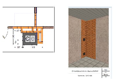

Т.е. принцип "параллельно опускающихся ДК" авторы ПСД просто игнорировали...
Да ещё и мощностью ПТОВшки, насельниц обделили, всучив холодную стенку.
И вот в этом предлагается добровольно измара... поучаствовать?
"Это" (что прилипнет) -- не сажа, от него не отмоешься
Сообщения: 6057
Добавлено:
Вт 15 Сентябрь 2026, 12:34
Оценивать по фотографиям, так прежние ПТОВшки и во втором ярусе, отнюдь -- не максимальную мощность выдавали

Сообщения: 6057
Добавлено:
Вт 15 Сентябрь 2026, 13:58
Судя по фото двух Дпр, в исходную Порядовку были внесены изменения...

Сообщения: 6057
Добавлено:
Пт 25 Сентябрь 2026, 11:54
Все по разному ведут кладку...
- кто-то сразу "подбирает сопельки";
- другой - вовсе их "не пускает", оставляя на подмастерье заполнение пустошовки
- а этот - да сами Вы видите...

Сообщения: 6057
Добавлено:
Пт 25 Сентябрь 2026, 13:55
Хочется надеяться, что мощности угла щитка в 3/4 кирпича (того, в котором две прочистки по вертикали) будет достаточно для восполнения теплопотерь отапливаемого помещения.

Сообщения: 6057
Добавлено:
Пт 25 Сентябрь 2026, 15:10
Возможно, в этом (красные линии, буквально, а не то что многие сразу же подумали) помещении предполагаются эффективные регистры ГВС, или "тёплые полы", либо РП с нижним прогревом... и.т.п.
А, пока -- вот так: 46 см, из которых один тычок - это "холодный угол", а другая половина ложка - сопряжение (выборка четверти) - слабо прогреваемый кусман без перспективы добраться до 60 град.С на поверхности...
И это всё при трёх ложках (ударение на "а") не соприкасающихся с параллельно опускающимися ДГ ни в первом ярусе, ни во втором...
А Максиму - огромное человеческое!
