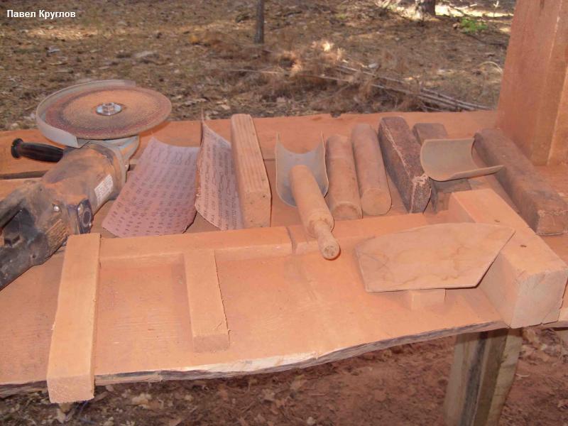

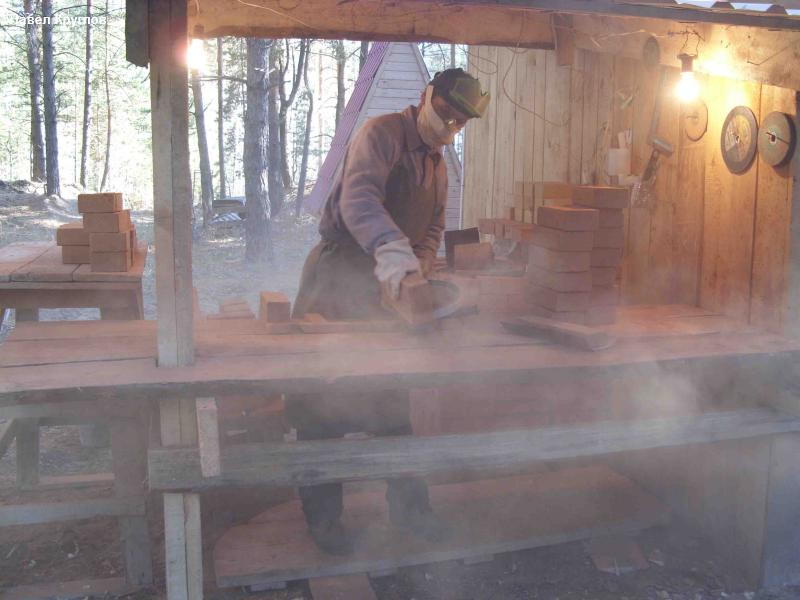

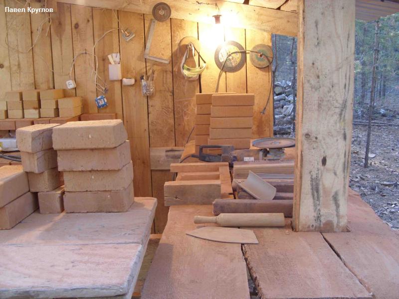

Игорь. Станком не пользуюсь, а надо, особенно дикий камень, резать. Летом КАМАЗ перерезал, но как им резать в зимнее время? Я завтра уезжаю в охотхозяйство печь-каменку строить, отделка внешней стороны резным кирпичом, а уже морозы, помещения там теплого нет, так что буду резать и шлифовать болгаркой.
Игорь33
Сообщения: 164
Регион: Владимирская обл
СообщениеДобавлено: Вт 28 Октябрь 2008, 18:16 Ответить с цитатойВернуться к началу
Павел,а как вы шлифуете кирпичи,какие насадки, каким инструментом?Мощность болгарки?
Павел Круглов
Сообщения: 1068
Регион: Саратов
СообщениеДобавлено: Чт 6 Ноябрь 2008, 23:26 Ответить с цитатойВернуться к началу
Игорь. Болгарка 2.2 кВт.
Игорь. Вы, наверно, обратили внимание, что кирпич не очень хороший.Да, кстати, Игорь, вы из Владимира,я в 1980 году, перед армией, в Киржаче печь клал (жил тогда в Электростали).

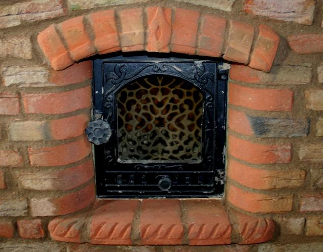

Ну скажите хтонибудь, што некрасиво...
 Размер файла:  53.22 КБ
 Просмотров:  1776 раз(а)
Сообщения: 10146
СообщениеДобавлено: Чт 11 Декабрь 2008, 22:56 Ответить с цитатойВернуться к началу
а кирпич ручной формовки ?
мысль дизайнера интересна, в части арки особо Smile
а вот еще, почерк виден ..Smile
Наверное. Единственное, запомнил что это сделано в Венгрии.

Павел Круглов, спасибо - очень показательные фотографии!
Лучше один раз увидеть, чем сорок раз услышать.
Пожалуйста, ответтьте на пору вопросов:
что у Вас за обдирочный диск на болгарке,
и можно ли вместо него использовать чашечный диск по бетону?
