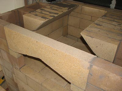

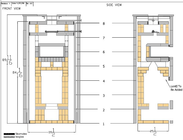

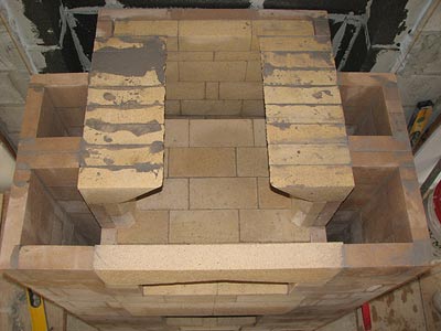

В том то и дело, что я ищу печь по-чёрному, впридачу никак не могу удостовериться как и что лучше расположить. Банально нехватает знаний как в такой печи направляют потоки, где нужны дополнительные каналы. С одной стороны есть вариант такой компановки (передний канал вниз, задний вверх), здесь поток горячего воздуха омывает переднюю часть духовки:

Да и кроме всего прочего вообще очень озадачена размерами топки, дверцы. Вот скажите мне если не использовать в перекрытии уголки, то где все эти большие шамотные детали берут? Или в металле внутри конструкции, без прямого доступа огня, ничего страшного?

Эти большие детали вы можете не найти в продаже, но можно делать клинчатые перемычки или арочные из шамотных кирпичей.

Алёна , а на печь с последних 2 фотографий у вас есть ссылка на МНА ?
Смотрю и не понимаю , там огонь из топки поднимается в хлебную камеру и опускается по передним каналам вниз . А по задним он обратно вверх поднимается и тогда в трубу ? Они вроде так не делают. У них обычно снизу уходит в коренную трубу ? Вот и не понятно.

Паша, добавляю фото:

Павел, топочку из предыдущих ссылок узнаёте? Мне эта печечка нравится, неплохой ориентир, согласитесь. Попробую её порисовать Присоединяйтесь! Призыв открыт для всех, кто в нуждаетсяв информации Very Happy
