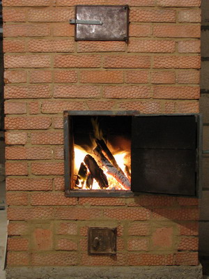

Вот сложил ОИК-19Ф правда вместо финского литья сварил дверци из металла, поддувальная дверка от старой печки. В конструкции уменьшил высоту на два ряда в первом и втором колпаках и перенес трубу с задней стенки на переднюю, иначе не проходила между балками и стропилами. Сушил естественной сушкой. Как топится нравится, греется фактически с 3 ряда снизу, в режиме камина работает стабильно, интересная форма пламени как хвост павлина, ударяется в заднюю стенку и расходится полукругами в боковые щели. Может быть кладка и не так хороша как у профессионалов, но для себя приятно и очень интересно сделать что то новое.

СообщениеДобавлено: Ср 19 Ноябрь 2008, 08:17 Ответить с цитатойВернуться к началу
поздравляю, главное что самому нравиться ..
были трудности при кладке каких узлов ?
или все предельно ясно и понятно
если сушили только естественным путем, то при выводе на режим возможно растрескивание кладки в паутинку
не зажали дверцу топочную кладкой ? обычная ошибка начинающих

СообщениеДобавлено: Ср 19 Ноябрь 2008, 09:44 Ответить с цитатойВернуться к началу
Серьезных проблем при кладке не было, поскольку убрал по одному ряду из верхнего и нижнего колпаков, то изменилась оригинальная порядовка, кирпич клал с учетом перевязки швов. Несколько широкие швы, но думаю они скомпенсируют температурную подвижность кирпичного массива, хотя эстетика пострадала.
Кирпич резал алмазным диском болгаркой красный как масло шамот потруднее, убивает масса пыли идет струей!
Топил сначала понемногу, потом более интенсивно, прогревается начиная с 3 го ряда снизу. В 11 ряду слева от угла топки волосные трещины в швах. Топочную дверку варил по месту и вставлял в готовую печь. Там изнутра 4 уха с отверстичми и через них дверка закреплена саморезами по металлу в отверстия в кирпиче. Имеется некоторый натяг особенно в углах, сниму и подрежу кирпич. Топочная дверка нагревается умеренно благодаря экрану.из стального листа. Сама дверка рамка с вставленной керамической плиткой, пока не лопнута.

СообщениеДобавлено: Ср 19 Ноябрь 2008, 11:40 Ответить с цитатойВернуться к началу
Да вроде бы нет. Правильно монтируй топочную дверцу, как рекомендуют на сайте. У меня потолок 2300, пришлось убрать два ряда по высоте и тяжело почти в слепую кладется перекрытие второго колпака, голова не влазит!

Аркадий, какой максимальной длины дрова можно загружать в топку?
Как делать перекрытие колпака (14-15-16 ряд), надо ли использовать полосковую сталь и уголки, если да, то где? На схеме их нет, получается что центральная часть кладки должна опираться на шамотное ядро с мягкой прокладкой из базальта или каолиновой ваты, то есть фактически перекрытие или висит над шамотом или лежит на нем весом, но тогда как расширяться шамоту при топке, он же поломает кладку? Замков и сводов на схеме нет, металл в топке использовать для перекрытия нельзя, непонятно как же она тогда висит?
Расскажите поподробнее, пожалуйста.

СообщениеДобавлено: Чт 20 Ноябрь 2008, 11:17 Ответить с цитатойВернуться к началу
Когда клал печь перекрытие между балками удалял вообще и после того как сложил трубу на балки вмесло "качалок" уложил фрагменты волнистого шифера и по ним толстый слой самана. Над печью потолок из гипсокартона с зазором примерное 60-70 мм до потолка и примерно такой же зазаор между гипсокартоном и верхней частью печи. Топочную дверку с подачей доп воздуха буду варить новую с некоторыми ньюансами, если получится выложу фото.
С кирпичами обошолся по божески не мочил и не замачивал, поетому и швы довольно толстые. С сухим кирпичом тонкий шов сделать проблематично. Максимальная длинна дров примерно в 1,5 кирпича ложится хорошо на колосники, длиннее под углом, топка огромная, вчера сжег большой корень целиком. Перкрытие делал не по схеме, т.к. у меня до перекрытия только 13 рядов, тычкового ряда выходящего на переднюю стенку у меня нет вообще, сейчас точно не помню, но помоемому я спереди и сзади кирпич резал повдоль, опирал его четвертью. Каолиновой ваты и картона за неимением такового не использовал, подставлял металическую полосу 5х20 мм в сечении скорее для монтажных целей, сделаю снимок свода первого колпака и выложу. 3х4 кирпича думаю получится тоже не плохо, возможно в перекрытии придется сделать замок. Попробуйти сложить этот узел на сухую, поэкспериментируйте вспомните детство игру в кубики, очень расслабляет!
