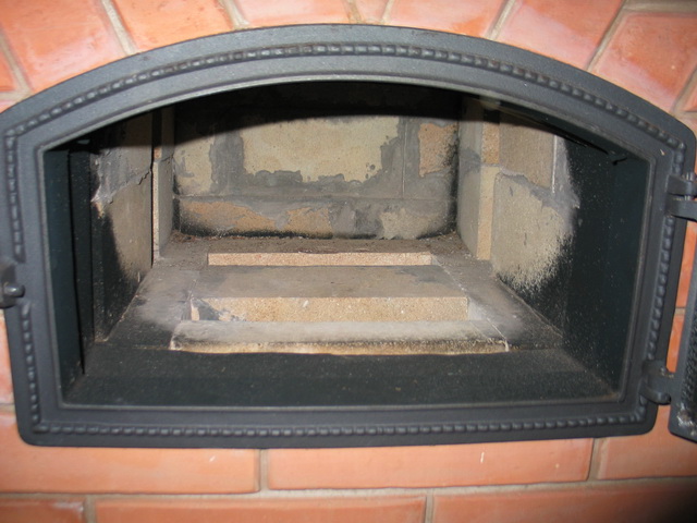

ХК естественно кирпичная, на прогрев прямым огнем
или, можно сказать, по черному Smile
ХК
 Размер файла:  109.85 КБ
 Просмотров:  1107 раз(а)

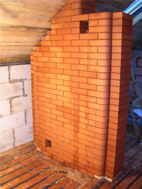

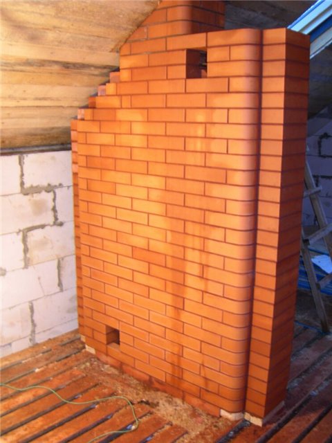

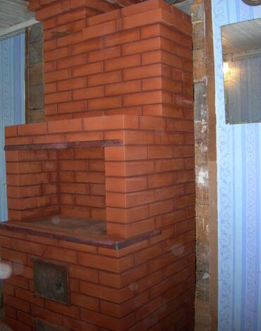

Хочу лично для себя, есть домик: внутри где-то 3,5х6,5 приблизительно 23кв.м с выотой потолка 2,5м, и мансарда той же площади, печь по середине, передняя часть в кухню-столовою (14кв.м) задняя часть в маленький санузел (5кв.м)
Хотелось очень русскую печь, но исходя из возможности приобритения материалов, ее размеров, сложности отопления при этом мансарды, наличия уже имеющегося фундамента, оптимальным вариантом вижу отопительно-варочную печь с хорошей духовкой и чугунной плитой типа "Шведки" (с летним и зимним ходом) с возможностью отопить мансарду. Поскольку печь нужна на долгии годы - не хочется ошибиться в выборе. У меня уже "колекция "Шведок" (класическая, Буслаева, Резника, Волкова, Потапова, Кузнецова и другие).
Мне, показалось, что Вы Владимир, специализируетесь на таких.
Может подскажите из вашей практики оптимальный вариант для моего случая. (для меня важны кроме отопительных свойств очень кулинарные возможности)
Очень понравился Ваш вариант щитка (Фото 1)
какую мансарду им можно обогреть и что он сабой являе: может конструкция на подобие щитка в печи (Фото 2)?
С уважением, Николай.
Буду благодарен и за ответы других пользователей. Smile

Николай, классических не строил, не заказывали. Увлекает больше прямоток.
Классическая должна иметь летний ход. С летним ходом возможен вариант с верхним щитком.
Щиток на фото стоит между комнатами где-то по13-15кв.м. Немного маловат для обогрева. Там(в щитке)дополнительно внизу предусмотрен выход тёплого конвекторного воздуха.
Миша, это такая глина-красная.
Копаю не подалёку.
На печки мешаю с сеяным карьерным песком один к одному.
