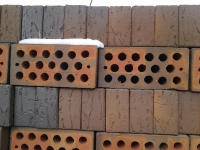

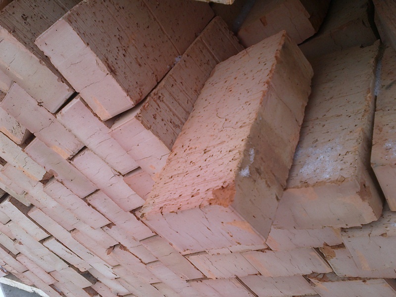

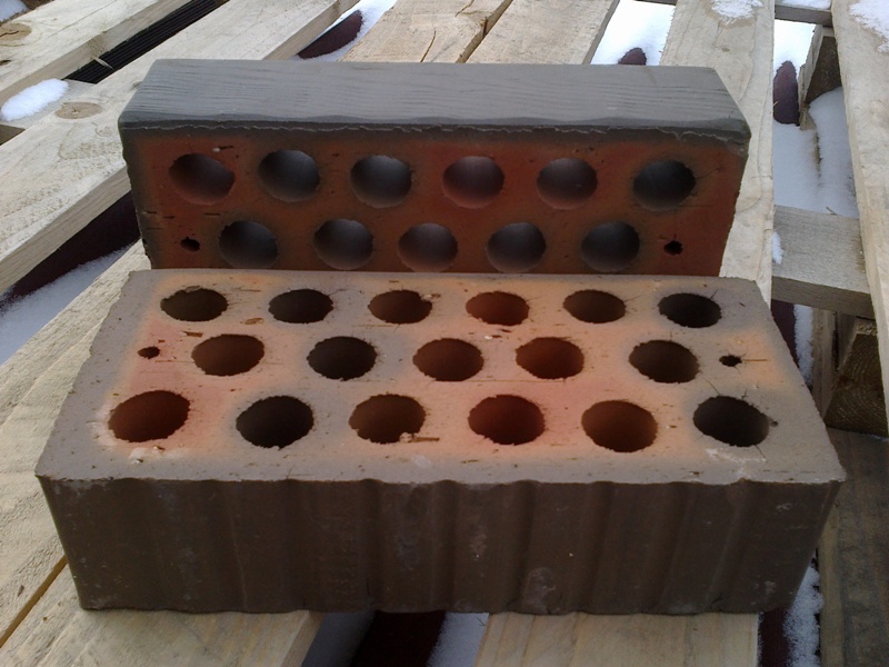

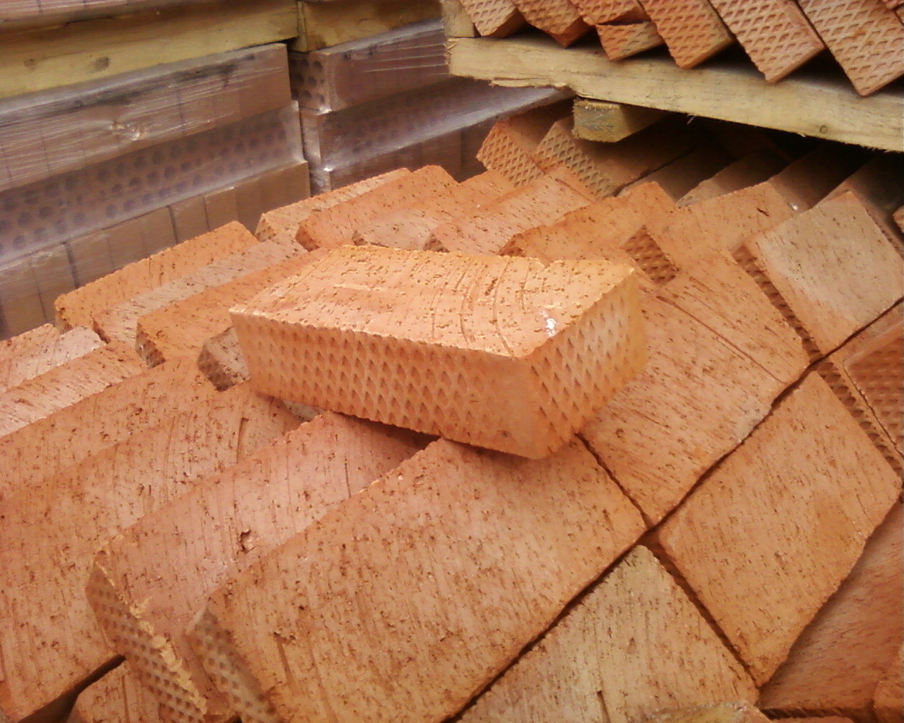

Вот что я нашёл в Шарыпово:
 Размер файла:  170.43 КБ
 Просмотров:  875 раз(а)
 Размер файла:  201.64 КБ
 Просмотров:  911 раз(а)
 Размер файла:  196.25 КБ
 Просмотров:  743 раз(а)
 Размер файла:  188.69 КБ
 Просмотров:  946 раз(а)

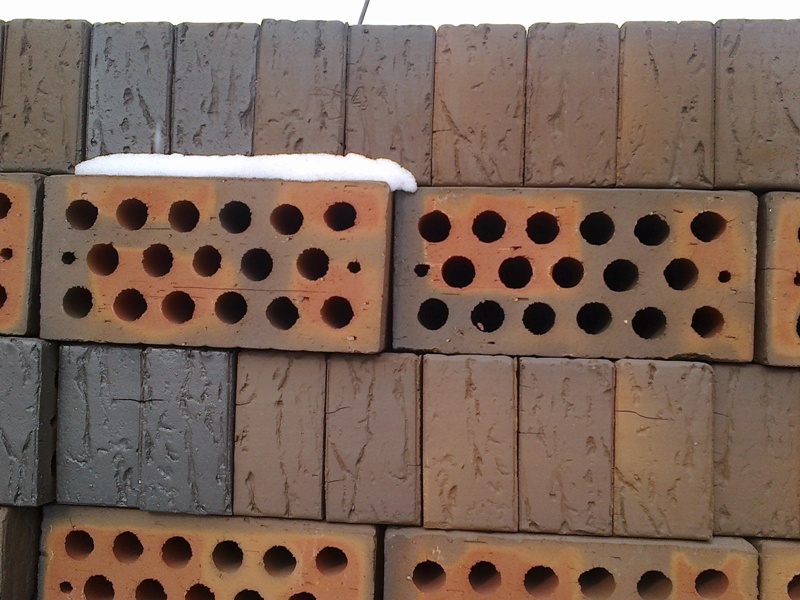

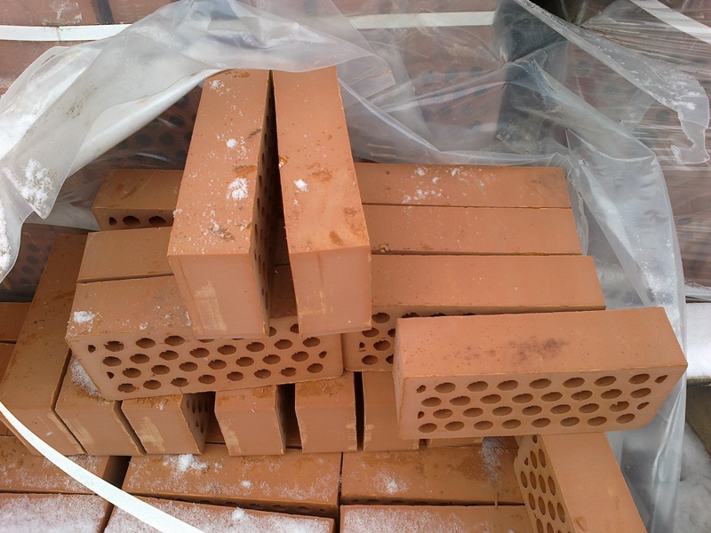

СообщениеДобавлено: Сб 13 Апрель 2013, 11:12 Ответить с цитатойВернуться к началу
Нашёл Новосибирский М-150.
(Хотелось б лучше, но видимо прийдётся с ним работать) Sad
Новосибирский М-150

Сообщения: 1594
СообщениеДобавлено: Вс 14 Апрель 2013, 05:43 Ответить с цитатойВернуться к началу
Что на фото похож на Томский завода Карьер-управление, в Новосибирске печной выпускает завод стройкерамика м175 - 200 , но в данный момент завод на реконструкции,обещают открыться в мае.
