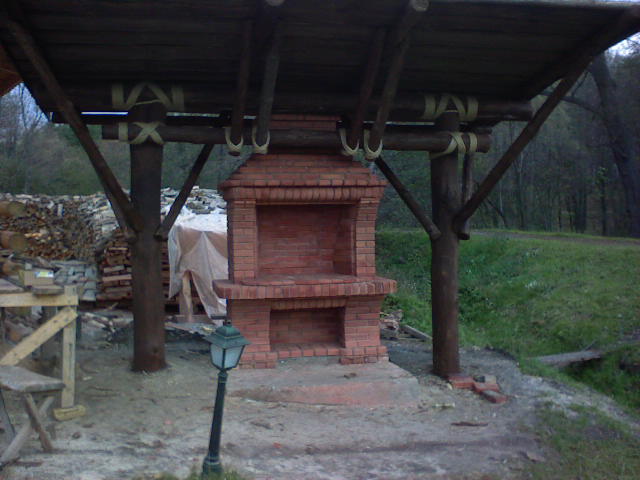

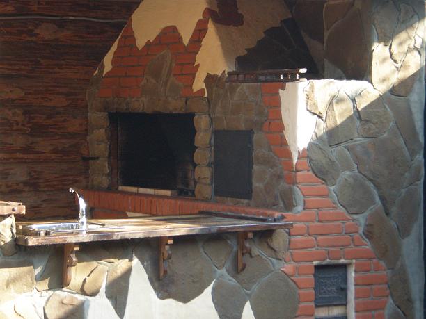

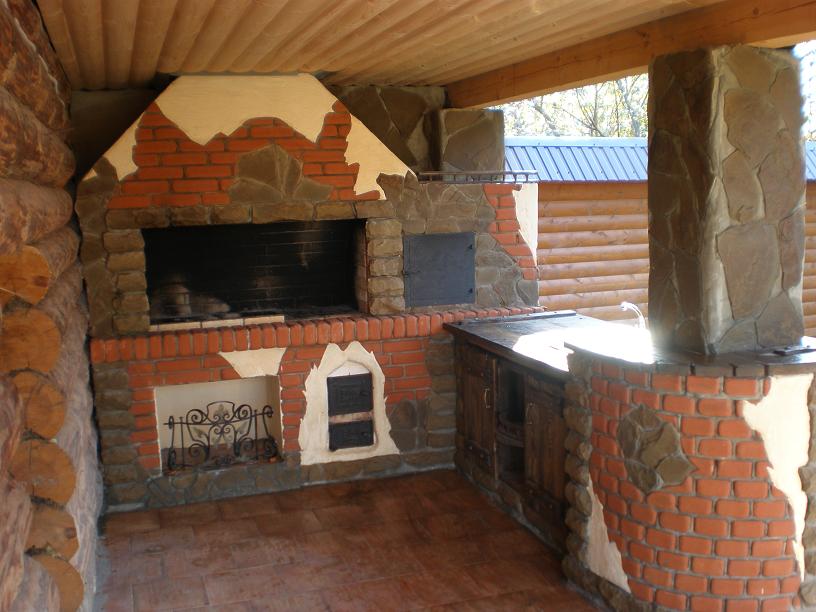

Учичный комплекс:мангал для шашлыка с ветелом для жарки тушек,духовой шкаф и плита с раздельными топками.Разделочный столик с мойкой и барной стойкой.Облицовка выполнена из состареного кирпича,камень-песчанник,состареной штукатурки.Всё выполнено на цементно-песчанном растворе.В раствор для штукатурки добавлена глина для получения трещин по штукатурке.

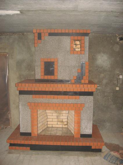

Облицовка камина выполнена из двух видов гранита:полированный чёрный и термобработанный серый,полочки и вставки необработанный облицовачный кирпич.

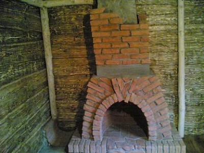

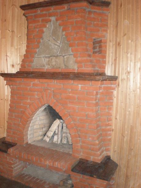

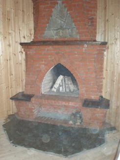

Камин выполнен из Витебского печного сильно состареного кирпича.В дальнейшим установлена полка из состареного бруса.

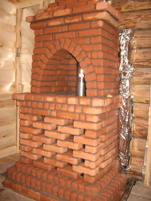

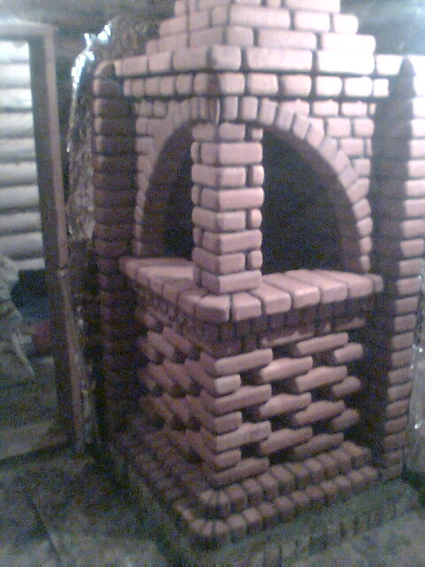

Банная железная печь,обложена с состаренным кирпичом.Между печью и облицовкой зазор 8см.По внешней стороне облицовки выполнены конвекционные отверстия.

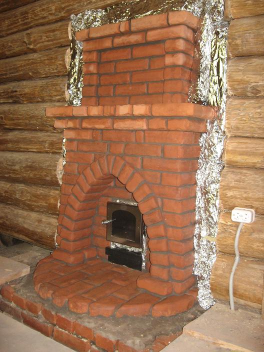

Печь банная металлическая обложена состаренным кирпичом с зазором с топкой в комнате отдыха оформленная под камин.

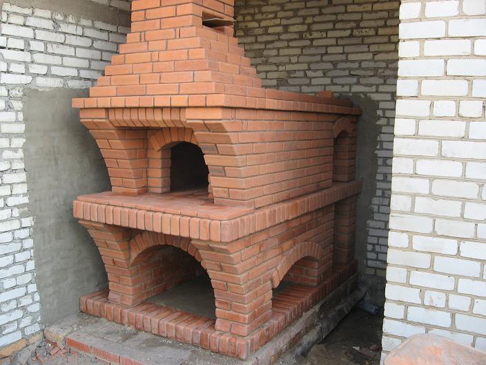

Русская печь выполнена с Витебского обработанного кирпича.Шесток может быть использован для приготовления шашлыка.

Русская печь оригинальная, как корабль.

а это что, завален или обман фото

камин завален,задумка дизайнера.

Интересное архитектурное видение.
Печники комментировать не решились...
*Изба весной сыграет влево. И будет всё ОК.
