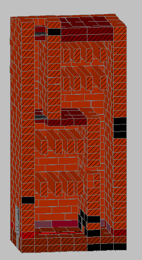

Предлагаю всем перейти на Autocad 2008 официальная русская локализация.
Печь в 3D строится очень, ну очень легко, похожие ряды просто копируются и при надобности видоизменяются. Очень неплохая визуализация.
Построив 3D печь автоматически (несколькими кликами) получаете разрезы в любом виде, профиле; порядовки как плоские так и в перспективе под любым ракурсом и удалении.
В процессе проектирования четко видно как ложится кирпич, куда пойдут газы и куда их надо направить.
Каждый вид, разрез, план легко образмеривается, всё это можно сохранить в рисунке, в формате .bmp, а потом и в .jpg или .gif.
Что касается библиотеки, ну сколько там деталей? 20-30? - в течении 1 месяца общими усилиями как нефиг.
Готов помочь с программой и советами.

СообщениеДобавлено: Пт 28 Ноябрь 2008, 14:32 Ответить с цитатойВернуться к началу
Я то думал моё сообщение удалили, а его оказывается перенесли.
Чуриков Александр писал(а):
Покажите проект (ы) печи,который Вы сделали. Мне это интересно и по подробней об Автокаде.
Это моя дамашняя будующая печь, мог бы положить в формате .DWG, но он весит почти 1 мегабайт.
Это как бы то, что получилось прямо с чертежа, без углублённой визуализации (подсветка, фактура...).
3D объектами занялся дней 10 назад, проще будет вопрос-ответ.

Autodesk Inventor - штука почти божественная! Простота не сравниться ни с Автокадом, ни с Solid? ни с другими программными продуктами.
Autodesk Inventor в отличии от Autodesk AutoCAD - изначально разрабатывался как программа трехмерного моделирования! Плюс эта программа полностью параметрическая, т.е. при изменении одного параметра элемента - перестраивается вся сборка.
Работать с программой - одно удовольствие, проста, понятна, даже в англиской версии. Изучил ее именно в английской версии и без книжек.
Удобноеще и потому, что собирается печка в этой программе точно также как и при строительстве, берется два кирпича и нагладываютмя ограничения по трем плоскостям...
Повашемужеланию в Autodesk Inventor можно сделать визуализацию, сделатьпомодели чертежи в формате Автокад, можно сделать для модели ролик (будут закрыватьс язадвижки, можно показать как ряд наряд ложится), можно делать эскизы и прочую ерунду. Более подробно прочтите в Интернете о проге.
