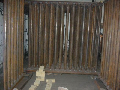

виктор молдован :
1.
Автор сайта правельно говорит 1м/2 котла регистра дает тепло 100м/2 но с допусками потерь мы считаем 1м/2-80м/2 это усреднено.Даваите делать кател для печи 300/80=3,75м/2,попробуйте засунуть этот котел в топку мы знаем ее размеры.Место для дров не будет
Для регистров ,устраиваемых в топочном пространстве, применяются другие расчётные единицы и площадь этих регистров значительно меньше регистров расположенных вне топливника. Зачем засовывать регистр от котла иной конструкции в топку печи, для этого не предназначенной , неясно.
2.
Для такого дома нужен котел 32кв.,правельно?Мыже непоставим туда 18-24кв.Эфект будет но какой увеличеное потребление газа-электричества,в нашем случае дров.
Это говорит лишь о том , что мощность системы отопления должна соответствовать теплопотерям здания , но не о приоритетах той или иной конструкции . А , кстати, увеличенное потребление газа, электричества или дров будет в незначительной мере , так как дополнительные 8- 14 КВт. не из воздуха берутся. Просто слабый газовый (электрический) котёл будет реже отключаться, а котёл на твёрдом топливе придется чаще топить, меньшим количеством дров в сравнении с мощным котлом. Если же совсем слабый котёл , то комфорта в доме не будет, что и произошло с Вашим заказчиком. Это лишь , означает, что ему сделали систему отопления без расчёта теплопотерь здания , мощности котла и запаса энергии, и не доказывает преимущество той или или иной конструкции.

Вот к Вам вопрос но ответ должен быть честным.
1) Строя обьек с печью с котлом с отоплением на такую плошадь вы затратите приличную сумму заказчика- Вы гарантируете то что 300-400м/2 будет при токой куботуре давать полную мощь и вы сможете 100% нагреть дом-стены для дольнейшего акамулирования тепла,и подержания во всех помещениях температуры при минус 30градусов?
Ведь неногрев внутренеи оболочки не являетсо 100% отопление,а поддержаним вазможной температуры выдоной печью температуры что и является низким КПД системы,что ведет перерасходом дров,увеличению времени топки ,потерю времени и нагузку на саму печь,если я неправ пусть победит истена.
а)Кстате вопнос такои к Вам сколько вы рекомендуете часов подряд топить Ваши печи хозяинам-заказчикам?
б)Через солько времени ваша система выйдет на рабочий режим при такой квадратуре после растопки печи?
в)При окончании топки температура в системе долго держется?
г)Сможете ли системой печь-котел обогреть при такой квадратуре-кубатуре дополнительный теплоакамулятор для более длительного поддержания тепла в системе?
Вы не подумайте,что это нападки на Вас,Вам это не нужно у Вас как у специолиста дожно все быть хорошо.Это для тех кто хочет строить систему и незнает что делоть.По этому я еще раз акционтирую на это их внимание,чтобы перед выбором печи с котлом или самого Котла задали себе вопрос,что сколько стоит и вслучае плохих результатов будет строить переделка.Ведь этот сайт им дает помощь, при помощи нас с Вами им в этом розобраться,чтобы потом не сожолеть о потереном времени и т.д.,не надеясь на русский авось.Зима -это не авось!
Я за это неберусь и ответсвености не несу!
Ведь значение для таких домов топить не топить самое худшее,лучще вопше не топить не создовать конденсат в доме.Тем более что отделка у таких домов стоит не дешиво.Проблемы конденсат-грибок ведут к снятию со стен всего до кладки.Ведь даже печь с конденсатом при невозможности его устроения мы ломаем и перекладываем.
Поповоду моего заказчика я говорю Вам с полнои ответсвеность что отпление расчитоно правельно и даже с запасом.У нас сейчас ни кто не сторит на авось.Заказчик берет проэкт и идет в офис продовцов,где инженера с образованием которые работают на фирме просчитывают все до копейки и даже с запасом,ресуют схемы подключения с полным разеснением и все это бесплатно,только купите у них товар и Вам еще сделают скидку 10-15%.Как вы думаете как они Вам расчитают систему с экономией или запасом им гдавное больше продать.При том в день они имеют не одного клиента думаю не стоит сомневаться в их компентенции-Это не мененжеры-теоретики,а люди со стажем работы в этой свере с годами и инстетутоми за плечами.Главная ошибка у него имено в том что кател не мог в топке выдовать нужнуб мощь,а кател там хороший я в них кое в чем понимаю.Просто есть придел катлам в печи их мошности.Время вывода котла в печи рабочий режим системы занемает около 20-30минут при нормальном горение ,если топить 2-3 раза в сутки по 20 минут уже 60минут что говорит об расходах.Так и сгазовым котлом и электрическим чем чаше включается и реже выключается он не работает на воздухе.
Я просто говорб чтобы иметь комфорт,как Вы пишете тем самым потверждая примеры 32кв. все должно соответсвовать и тогда не будет потери.
Что относительно котла КИК да замуск-выход на рабочий режим у него будет позже-это100%.Но унего есть мощьность которую можно подобрать регистрами для каждого дома отдельно-правда Да.У него есть возможность сделоть большим теплобменик запаса воды,для более длинного поддержания температуры в системе-вы сами это рание рекомендовали при вопросе резать регистр-правда Да.У него есть сильный верхний прогрев как писал Денис который держет долго тепло значит его можно дополнительно использовать-сделоть над верхом мошное устройство поддерживающее теплообменик.Берем обкладываем утепляем и получаем дополнительное время остывание системы-правда Да.Как писал на ближней точьке ставим бойлер только вместо тэнов спираль воды из системы и емеем горячую воду т.е. получаем двух контурный котел-провда Да.И еще если хорошо подумать можно кое- чего добиться но об этом не буду пусть будет мое,когда проверю напишу.

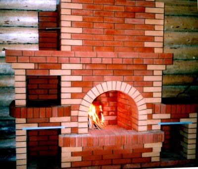

Извиняюсь. Вы правы по котлам постоянной топки, но и малые котлы периодической топки в различной модификации находят применение.
КИК 17 с камином

Выносной котел в колпаке. При толщине стенок колпака 250 мм, нагрев наружной стенки в верхней части доходит до 180 градусов
