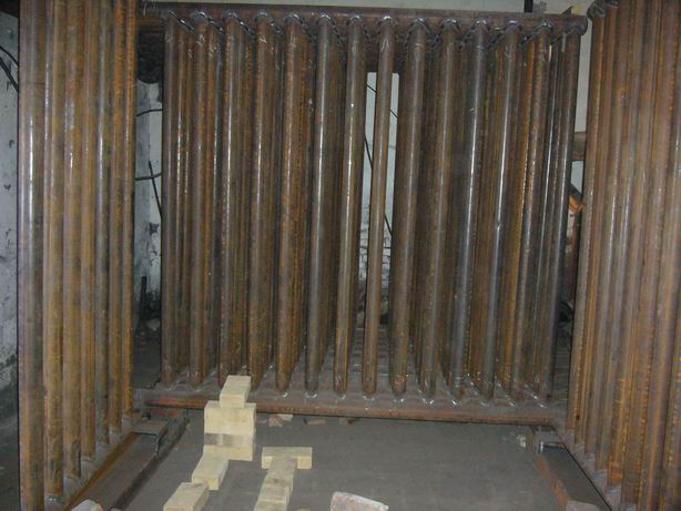

виктор молдован :
1.
| Цитата: |
| Автор сайта правельно говорит 1м/2 котла регистра дает тепло 100м/2 но с допусками потерь мы считаем 1м/2-80м/2 это усреднено.Даваите делать кател для печи 300/80=3,75м/2,попробуйте засунуть этот котел в топку мы знаем ее размеры.Место для дров не будет |
Для регистров ,устраиваемых в топочном пространстве, применяются другие расчётные единицы и площадь этих регистров значительно меньше регистров расположенных вне топливника. Зачем засовывать регистр от котла иной конструкции в топку печи, для этого не предназначенной , неясно.
2.
| Цитата: |
| Для такого дома нужен котел 32кв.,правельно?Мыже непоставим туда 18-24кв.Эфект будет но какой увеличеное потребление газа-электричества,в нашем случае дров. |
Это говорит лишь о том , что мощность системы отопления должна соответствовать теплопотерям здания , но не о приоритетах той или иной конструкции . А , кстати, увеличенное потребление газа, электричества или дров будет в незначительной мере , так как дополнительные 8- 14 КВт. не из воздуха берутся. Просто слабый газовый (электрический) котёл будет реже отключаться, а котёл на твёрдом топливе придется чаще топить, меньшим количеством дров в сравнении с мощным котлом. Если же совсем слабый котёл , то комфорта в доме не будет, что и произошло с Вашим заказчиком. Это лишь , означает, что ему сделали систему отопления без расчёта теплопотерь здания , мощности котла и запаса энергии, и не доказывает преимущество той или или иной конструкции.

виктор молдован :
| Цитата: |
1) Строя обьек с печью с котлом с отоплением на такую плошадь вы затратите приличную сумму заказчика- Вы гарантируете то что 300-400м/2 будет при токой куботуре давать полную мощь и вы сможете 100% нагреть дом-стены для дольнейшего акамулирования тепла,и подержания во всех помещениях температуры при минус 30градусов?
Ведь неногрев внутренеи оболочки не являетсо 100% отопление,а поддержаним вазможной температуры выдоной печью температуры что и является низким КПД системы,что ведет перерасходом дров,увеличению времени топки ,потерю времени и нагузку на саму печь,если я неправ пусть победит истена.
а)Кстате вопнос такои к Вам сколько вы рекомендуете часов подряд топить Ваши печи хозяинам-заказчикам?
б)Через солько времени ваша система выйдет на рабочий режим при такой квадратуре после растопки печи?
в)При окончании топки температура в системе долго держется?
г)Сможете ли системой печь-котел обогреть при такой квадратуре-кубатуре дополнительный теплоакамулятор для более длительного поддержания тепла в системе?
Ответы на поставленные вопросы в порядке их оглашения :
1. Глубочайшее заблуждение или не желание видеть истины. Уважаемый Виктор, все стандартные котлы начиная от котлов пароходов, паровозов, тепловых машин, до любой дворовой кочегарки на несколько городских или поселковых пятиэтажек или одного дома построены по схеме установки регистра в топливнике. Всё зависит от мощности котла. Себестоимость такого котла будет значительно ниже, как в установке, так и в эксплуатации, по сравнению с аналогичным по мощности котлом с выносным регистром. Впрочем, об этом уже говорили раньше.
а. Вопрос, мягко говоря, совершенно не корректный.
б. Одинаковые системы отопления в одинаковых по теплопотерям зданиях , при одинаковых условиях, котёл с регистром внутри топливника выйдет на режим значительно быстрей, чем котёл с выносным регистром. Это однозначно и не требует доказательств.
в. Хороший вопрос. Многие уверены что если регистр находится в топливнике котла , а не в дымоходе , то он будет быстрей терять мощность после окончания топки. ЗАБЛУЖДЕНИЕ. Практически одинаково, если сохранена конструкция - топливник первый колпак и одинаковое утепление котлов.
г. Странный вопрос. Почему нет ? В чём отличие? Ведь мощности котлов , по определению, равны.

Игорь Кузнецов
Зарегистрирован: Сб 27 Май 2006, 12:59
Сообщения: 120
Регион: Екатеринбург
Добавлено:
Чт 12 Февраль 2009, 07:40
| Крафт писал(а): |
Игорь Кузнецов :
| Цитата: |
| Я Вам сочуствую. Вы заблуждаетесь, слепо отвергая новое направление сжигания топлива. Ваш пессимизм пройдет, если Вы увидите работу котла нашей системы. |
Глубоко Уважаемый Игорь В. , я удивлён Вашему сообщению !!! Ведь я ничего не отвергал, ни нового ни старого. Мы с Вами ранее уже обсуждали плюсы и минусы двух различных систем установки регистра в котле . Повторяться не стоит. Обе системы имеют плюсы и минусы. Хочу лишь напомнить Вам , что я не противник котлов с выносным регистром и никогда им не был.
То, что писал Виктор категорично не справедливо к котлам с регистром в топке и Вы, как специалист, должны видеть эти не компетентные сравнения. Закрывая глаза на не корректные выводы , мы делаем ложную рекламу и подталкиваем заказчика к ложному выбору .
Котлы с выносным регистром имеют ряд преимуществ перед стандартными котлами и они имеют своё место в системах отопления, но на мой взгляд , они относятся к котлам специальным, то есть к специальному оборудованию для достижения определённых целей и выполнения сложных задач , где котлы с регистром в топливнике не способны эффективно работать. В частности при использовании сырого топлива, отходов леспрома , различных видов твёрдого топлива, а так же для достижения максимальной теплопроизводительноси и максимального КПД сжигания топлива.
В бытовом строительстве, по моему мнению, использовать такого вида систему не рентабельно , в связи с бОльшей стоимостью возведения и эксплуатации, меньшей ремонтопригодности, а так же сложностью в обслуживании ( хотя и не значительной) .
С большим Уважением к Игорю Кузнецову !  |
Извиняюсь. Вы правы по котлам постоянной топки, но и малые котлы периодической топки в различной модификации находят применение.
| Описание: |
| Размер файла: |
67.38 КБ |
| Просмотров: |
1084 раз(а) |
| Описание: |
| Выносной котел в колпаке. При толщине стенок колпака 250 мм, нагрев наружной стенки в верхней части доходит до 180 градусов |
| Размер файла: |
56.27 КБ |
| Просмотров: |
1154 раз(а) |
