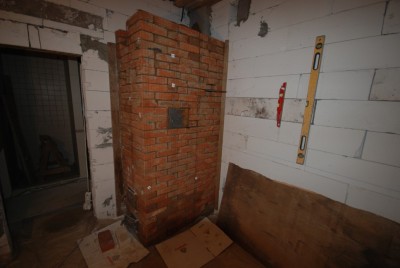

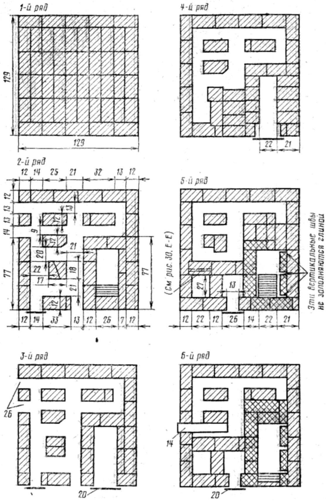

В кладках печей, напр. Подгородникова, в одном ряду выкладывается огнеупорный и красный кирпич.
У него что, не те трескались печи в этих местах, или причину трещин он не связывал с разнородностью материалов?
Как пример:
 Размер файла:  394.13 КБ
 Просмотров:  1080 раз(а)

Embarassed Могу лишь сказать,что данный чертёж сырой,либо неполный...Если Колосник и зацепится,то за ним дрова упадут,иль повиснут на воздухе,или печь-подовая.В правом нижнем углу5р.-четвёртка выпадет со временем.Шамот класть единично-можно:тут выбирают из двух зол меньшее,ибо простой красный кирпич пламени прямого не любит.Столбики шамотные справа в топке-ненадёжны(а общей кладкою их прижимать нельзя-поднимет)

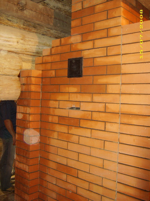

"Глины по месту подбирают,ежели не трескалась в работе,то этот раствор+песок1/3 + известь-пушёнка1/5примерно,И по СУХОЙ,тёплой печке,в 2 приёма...сперва сбрызнуть.Вообще-толстый слой тут не нужен.На верху-5 рядов без перевязки-треснет,вероятно,3-тоже много...Гвоздики Вбивали???! Что за окна над топкой?"
Михаил, да вроде вопросы уже отклонились от темы, поэтому в личку и отписал.
Правильно я понял, что "этот раствор"- это уже сделанный раствор, на который я делал кладку (а он был глина + песок 1:1) и в него еще надо добавить песка 1/3 и известь?
И еще: что такое известь-пушенка?

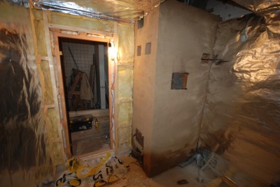

Окна-прочистные. А верхнее - это задвижка. Она получилась утопленная. Вот на этом фото лучше видно.

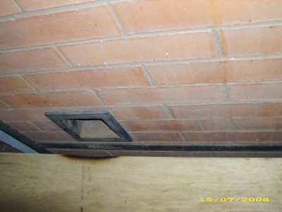

Сетку прикрепил 55-ми саморезами по дереву в шов. Шайбы нарезал из металла (остатки от крыши) Smile

Что клали под кирпич-и плюс песок-всё верно,
пушёнка-бывшая в воде кипелка,легка-бела-пушиста,
а что ввернули-не стучали гвозди,очень верно!

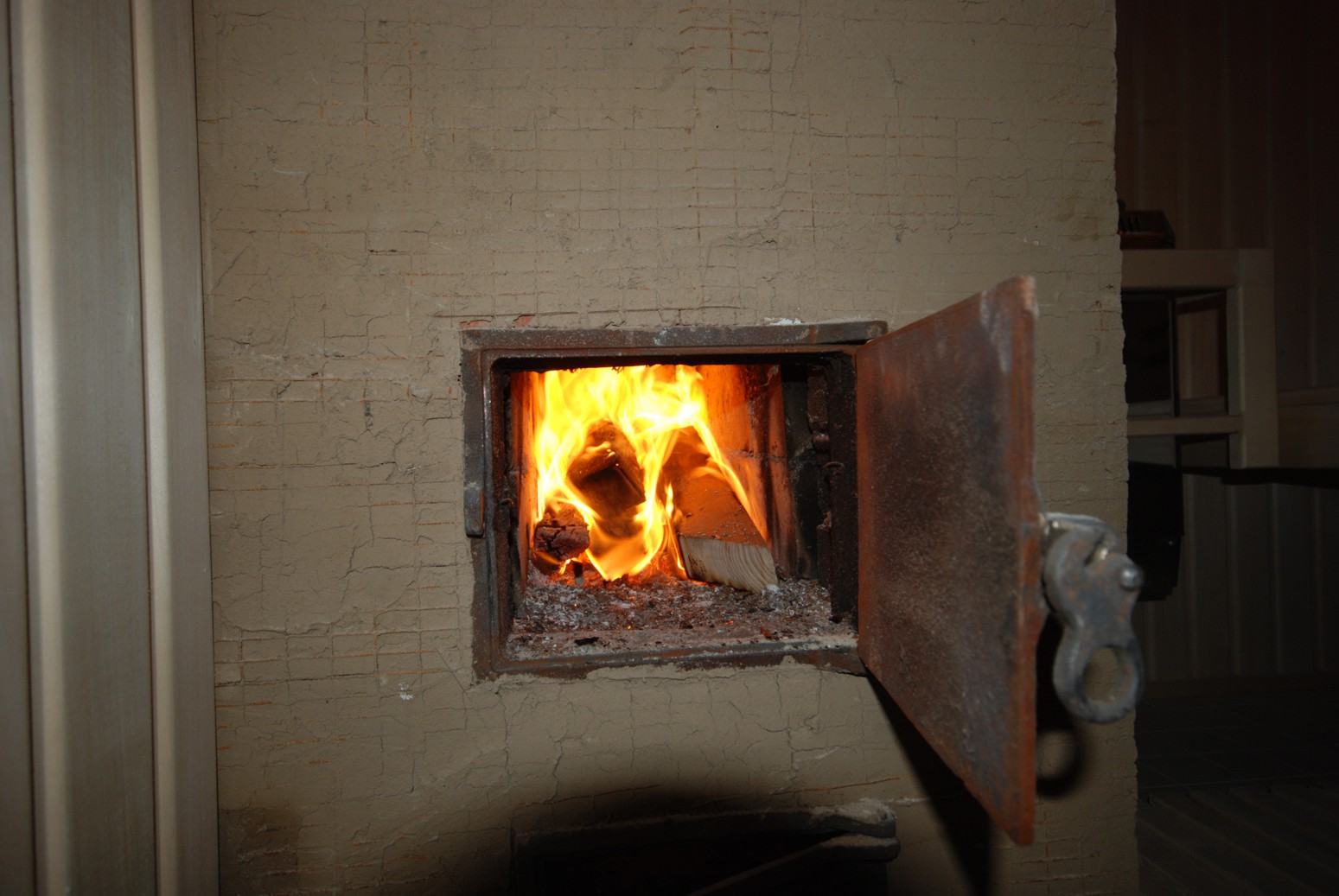

На фото цвет пламени. Тяга хорошая, только с сухими дровами проблема. Я не планировал печь ставить, потому дрова стояли под открытым небом. Да и дрова у нас - сосновые поддоны. Поэтому даже не знаю как парится до того, пока они высохнут? Вся топка в копоти... Хотя, при топке на задвижке конденсата нет.

Цвет пламени

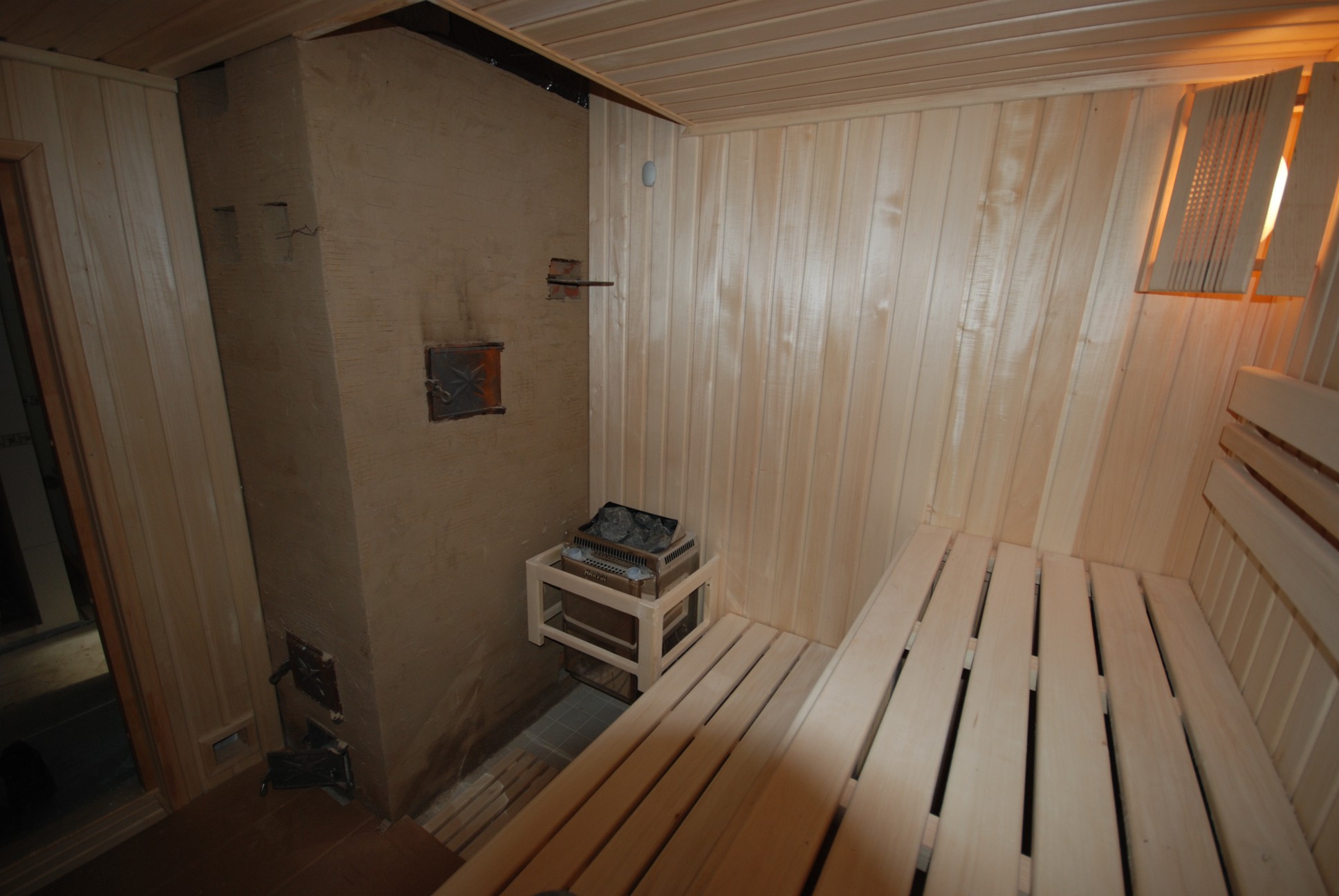

Общий вид. И пусть печники не осудят за электрическую печь Smile

Противопожарные разделки не видно... Shocked уВас только 2 стены парилку греют? Вагонку от печи-уберите,плиз!Да от электрички тоже б защитить дощечки.тут тема есть про это.Вот пример разделки

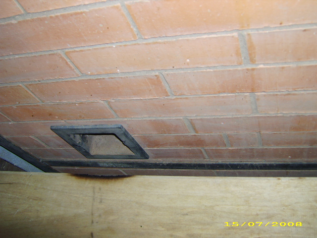

Вагонка сверху не касается печи. Греют парилку всего 2 стороны. 3-я сторона греет помвывочную. 4-я - ученическая ошибка Sad
Хотел спросить - стенки печи не нагреваются до 200 градусов, дымоход - тоже. Температура воспламенения дерева кажется 240 градусов. Почему тогда делают зазоры, да еще такие большие?

А почему там где знак 40 висит, или обгон запрещён-легко можно и 120кмч праехать по встречке?Ну,если,канечно повезёт Confused
Бонапарт мог бы просто отменить пожарные правила, москвичи бы сами справились Surprised -такое встречаю! Делайте рассчёт на возгорание сажи,незримые трещины и самовозгорание пересушенной древесины при 150 град...

Не знаю, как быть... Так не хочется потолок разбирать.. А если между вагонкой и печью проложить FireRock 3 см? Он по характеристикам держит 600 град. Кстати, печь вроде уже просохла (10 дней подтапливаю),конденсата на задвижках нет, а сажа в камере для камней не выгорела. Когда там будет чисто?

1)Печь выполнена по неизвестной порядовке(см.первый ответ)
2)дрова сырые-это 50%потери температуры,сажа выгорает при 450град,если не ошибаюсь-а отсюда -
3)Прогреть каменку надо полностью,и под нагрузкой,заложенной по-Кузнецовски(читайте сайт Кузнецова-статьи)
Как долго топите?С закрытой или открытой задвижкою летнего хода?
