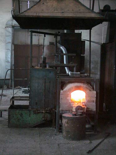

Кирилка
Сообщения: 384
Добавлено:
Вт 11 Август 2009, 20:55
Методическая толкательная печь для нагрева цилиндрических стальных заготовок под ковку работающая на генераторном газе.
Производительность нагрева 300-350кг/час,
температура в сварочной зоне 1400С,
длинна пода 3000мм,
рекуперативный подогрев воздуха перед горелкой до 250С
На заднем плане рекуператор, слева газогенератор.
