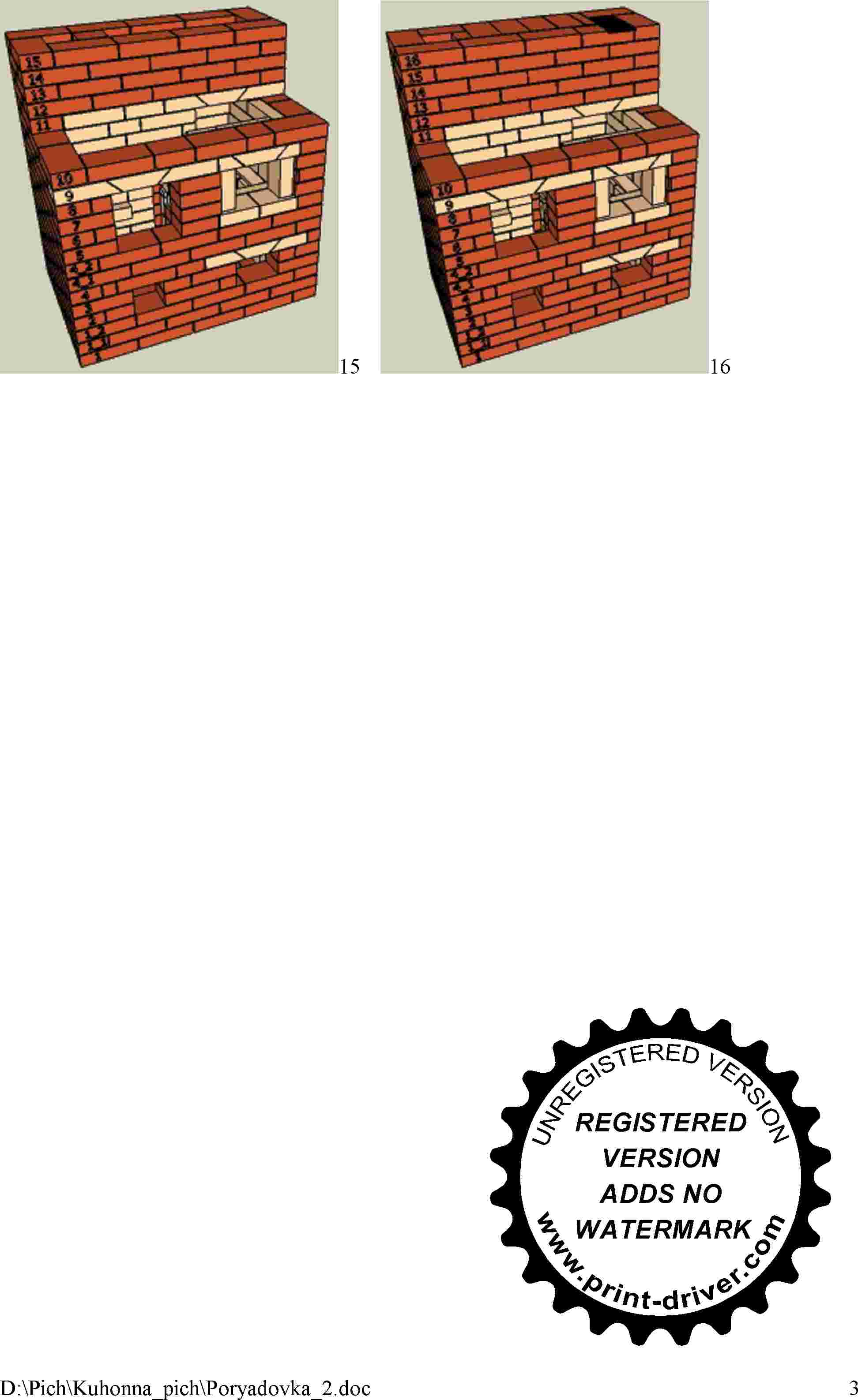

Выкладывю порядовку 1- 16 ряды. Позже, если нужно будет выложу вид сверху по рядам. Выше ЗЛХ обычный колпак (см. выше, Pich_kuhonna_1.jpg). Дымоход в один кирпичь переходит в сендвич внутр. 150 мм наружн. 220 мм.

Что-то результат по рядам не очень совпадает с проектом. Почему так вышло? И что это за желтый кирпич, уж не шамот-ли?

По ходу строительства делались небольшие изменения, в основном фасада печи. Эти изменения не влияют на работу печи.
У нас купить полнотелый кирпичь невозможно. Поэтому вся внутрянка из шамота (советского). Трещин, Слава Богу, нет.

Глеб, извини не внимательно прочитал. Для более равномерного прогрева духовки, я бы поставил её на ряд выше.

А я бы с обратной стороны в верх колпака. Image
Сообщения: 10147
СообщениеДобавлено: Пт 6 Февраль 2009, 00:00 Ответить с цитатойВернуться к началу
Второй колпак и должен прогреваться меньше, чем нижняя часть печи.
Духовка снизу и будет меньше прогреваться. Для более равномерного прогрева верх и бока духовки обмотать утеплителем. В режиме постоянной работы печи температура выровнится, так же как и по бокам печи.
Так что у вас все в норме.
Не увидел наличие СШ. Имеется?

Сухой шов присутствует. Буду стараться протапливать утром и вечером.
Тогда прогрев печи действительно будет более равномерным. Заодно. будет возможность, проверю температуру газов выходящих из трубы.

Площадь обогрева: кухня - 12 м.кв, ванна - 6 м.кв
В ванне Ташкент - хорошо прогревается задняя стенка печи, в районе хайла до второго ряда. Нижний колпак (до ЗЛХ) нагревается сильнее. Верхний до прим 50 гр. Боковые стенки под щитком прогреваются сильно, под варочной плитой слабее (также и передняя стенка).
В моём понятии закладка - укладка дров до верха дверного проёма (по максимуму). Топим, если тополем, то до двух закладок утром и столько же вечером, если буком то хватит и одной. До утра печь довольно теплая. Возьму оптический пирометр замеряю точно.
В духовке ещё не готовили, всё собираемся, но теперь для ответа - прийдётся.Прогрев верхней и боковых стенок, как я писал ранее, сильный, думаю достаточен. Низ чуток слабее. В целом я печью доволен. На один ряд высоту до варочной плиты бы уменьшил.
Чурикову Александру
В том то и дело что шамотная кладка топки не сязана с шамотом снаружи. Боялся что появятся трешины над варочной плитой, там шамот прикрывает керам. кирпич и сильно нагревается. Никаких Мертелей я не использовал всё на глине из подвала.

Измерил температуру (термопарой) на выходе в дымоход.
Перед началом топки нижняя часть щитка (до ЗЛХ) имела 50 гр С.
Сделал одну закладку. Поэкспериментировал с поддувалом, добившись максимально ефективного горения. Во время активного горения (все поленья пылали) замерил. 250 гр С. на протяжении 40 мин. Если делать две закладки думаю Т будет больше.
Предположение:Эфективно ли отбирает верхний колпак тепло?
По-моему газы летят сразу в трубу изза малой длины колпака.
Была идея на входе в верхний колпак сделать стенку, тогда это будет канальная система.

Высота и диаметр (площадь) дымовой трубы?
Сколько горит одна закладка?
Может есть смысл уменьшить тягу в трубе задвижкой?

Диаметр дымохода 150 мм
Высота от колосника до вепхнего среза дымохода 6.5 м
Одна закладка горит больше 1 часа (точно засеку на днях)
Насчёт тяги - не думаю что она чрезмерная. Пламя не отклоняется. горит без гудения.
