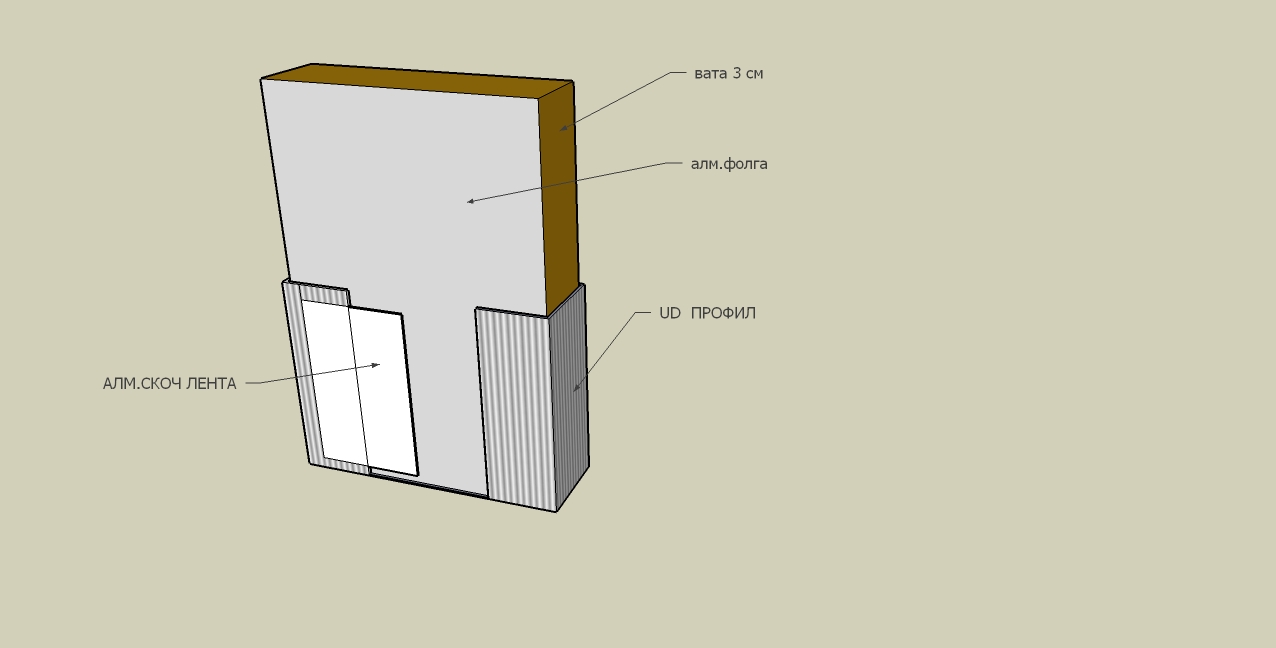

и еще вопрос по внутренней термоизоляции облицовки, надо ее делать? или только короб из гипс-картона, что сверху облицовки, изолировать? И какую термоизоляцию кто применяет, и чем клеит к коробу и облицовке?
фольгированный роквул - фольгой внутрь...
и решетки воздушные ставим...

спасибо, а какой толщины и чем крепите внутри короба?

Super Izol и нет проблем ...

между ud профилям вставиш вата с фолием 3 см + алюминиева лента
да, видел такой, понравился: очень технологично, но на короб уйдет тысяч на 10. Из гвл дешевле раза в два
и ни чем не крепится к гвл вообще? тогда может армированный rock fire вставить?

КРЕПЛЕНИЕ ТОПЛОИЗОЛАЦИЯ

Это не то что типа газобетона между сеткой армирующей? (на вид)
