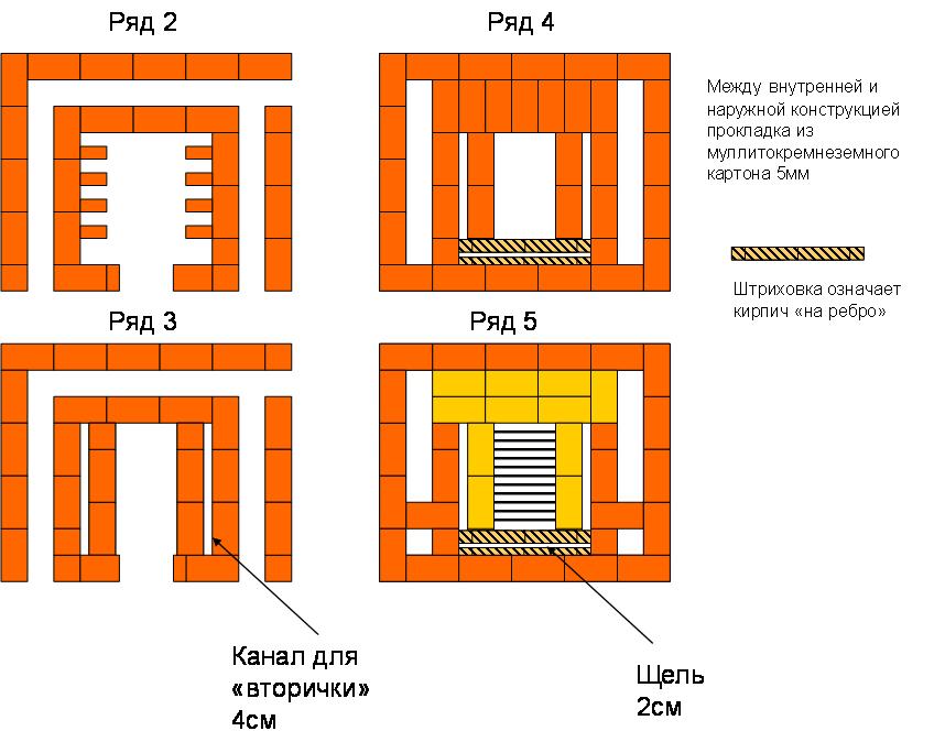

Здравствуйте Уважаемые печники!
Решил спроектировать печь с закрытой каменкой постоянного действия для своей бани. Прошу вас написать своё экспертное мнение о жизнеспособности конструкции.
Печь проектирую в русле системы печей И.В.Кузнецова (подача ВВ, СШ, катализатор).
Благодарен за критику проекта.
С уважением, Александр

Отсутствие перевязки между кирпичом на ребро и на плашку приводит к ослаблению кладки и сложностям с подгонкой высоты.

Валерий Николаевич, вы слишком строги Surprised
Видно, что прорисовка печи идет продуманно и в основном с понятием процесса, а установку и перевязку решит уже при монтаже, имея достаточный навык в кладке кирпича.
Жду продолжения - корзины, каналов ХХ и выхода в колпак ..т.е завершения первого колпака.
Со вторым решим, может будет просто достаточно объединенного борова Very Happy

Может тогда будет достаточно отфутеровать топку на ребро Surprised
СообщениеДобавлено: Ср 6 Май 2009, 10:42 Ответить с цитатойВернуться к началу
...или поставить "заглушки" ВВ на плашку ..

Хотел ещё спросить может лучше дополнительно отфутеровать стенку напротив выхода газов из СШ? Чтобы не трещала...

Про заглушки что-то я не подумал. Действительно так эта проблема сразу решается. Спасибо.

СообщениеДобавлено: Ср 6 Май 2009, 12:37 Ответить с цитатойВернуться к началу
Вот новая версия. С заглушками на плашку.
Так всё-таки, нужно футеровать наружные стенки напротив выходов из СШ или выдержит? Surprised

Александр, скажите, пожалуйста, на какой объём парной расчитана данная печь?

Размеры парной 2,5х2,8х2,65м. Итого 18,55куб м. Печь будет единственным источником отопления в бане. Размер сруба из брёвен внутри 5х6м. Для регулирования ТВР в парилке и более быстрого разогрева КО планирую в правую часть нижнего колпака поставить "суховей".

Вот первый колпак готов и начинаем второй.
Самые большие сомнения в том, правильно ли я определил площади для выхода горячих газов из топки в колпак и нужно ли футеровать стенки первого колпака. Surprised
Уважаемые печники! Развейте сомнения... Smile

а что в 23 ряду?

Это задвижки ХХ
Похоже их лучше установить в 24 ряду... Embarassed

Александр, задвижки достаточно и 1-ой, при чём можно сместить и по центру, со стороны топочной.
РЫ: Меня, почему-то не покидает ощущение, что это не первая Ваша печь? Но в любом случае, честь Вам и хвала!! Smile

Это моя первая печь. Очень не хочется наделать ошибок, поэтому и предмет изучаю тщательно. Форум и сайт Игоря Викторовича этому очень помогают. Подскажите, пожалуйста, можно ли трубу расположить как опирающуюся на переднюю стенку по центру. Не будет ли это мешать "дыханию" шамотного ядра?
Убеждён, что именно так и нужно делать, размещая ону строго по центру! А дыханию никогда не надо мешать... Smile иначе проблемки, всякие будут

Продолжение...
Нужна критика по расположению трубы.
Думаю, для того чтобы она не давила на шамотное ядро, перекрытие первого колпака из керамического кирпича нужно сделать по 75-ому уголку. Уголок конечно теплоизолировать. Так будет спокойнее...
Никак не успокоюсь по поводу футеровки первого колпака лещадкой...
Печники подскажите...
Я например делаю печи только двуслойные. Однослойная печь, в особенности банная, будет трещать. Это уже проверили на себе посетители этого сайта, выполнив печь в однослойном варианте. Армирование однослойной кладки скорее всего уменьшит кол-во и ширину трещин. Но лучшее решение это полностью двуслойная печь. Да и не забывайте, что однослойка будет сильно нагревться, а в русской парной это совсем не нужно.
