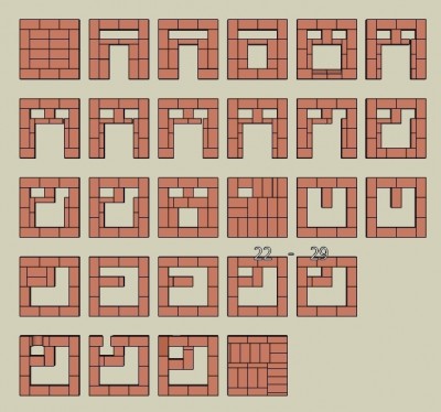

Уважаемые мастера!
Прошу вашего совета. Купили мы старый домик. Ремонтируем помаленьку. Есть и коренная труба. Вот хочется и печку хорошую, а не буржуйку как сейчас. Подходящего по размерам проекта на stove.ru, я не нашел . Поэтому решил собрать информацию и сам нарисовать. Как думаете, мой роект имеет право на жизнь? search
С уважением
Андрей

Александр Бацулин
Сообщения: 928
СообщениеДобавлено: Пн 29 Июнь 2009, 23:53 Ответить с цитатойВернуться к началу
внутри должен быть шамот иначе покрошится кирпич,
задние стенки топливника в четверть кирпича - нехорошо, я думаю.
В книге подгородникова есть хороший проект печи таких размеров.

СообщениеДобавлено: Вт 30 Июнь 2009, 06:36 Ответить с цитатойВернуться к началу
Andrej посмотри внимательно перекрытия оба кирпичи висят в воздухе без опор.

СообщениеДобавлено: Вт 30 Июнь 2009, 13:25 Ответить с цитатойВернуться к началу
Спасибо за советы!
Александр, В книге подгородникова есть проект, но я хочу топливник посередине. Симметричнее и лучше смотрится.
Сергей, перекрытие буду наверно из шамотной плиты делать.
Меня интересует, соответствуют размеры топливника к остальной печи? Дым будет успевать уходить?
Smile
С уважением
Андрей

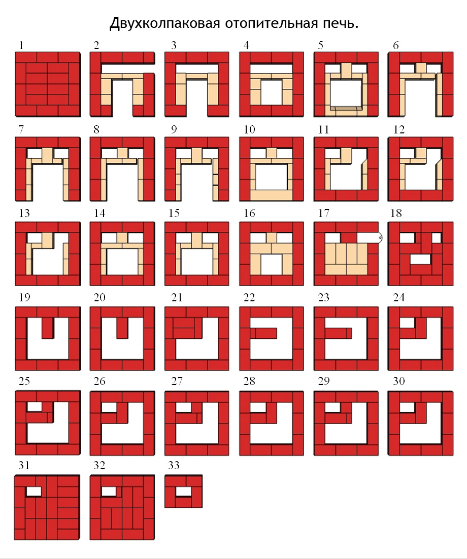

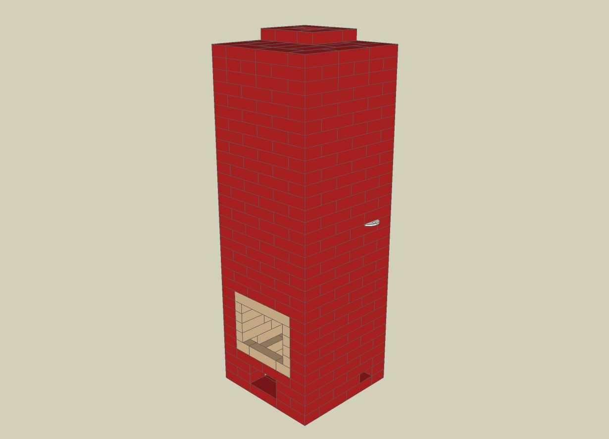

СообщениеДобавлено: Пн 6 Июль 2009, 11:49 Ответить с цитатойВернуться к началу
Переделал порядовку, думаю что лучше.
Задние стенки топливника если толще сделать, то дрова короче должны быть. Тоже не хочется много пилить.
Внутри будет шамот, просто сейчас некогда раскрашивать.
С уважением
Андрей
 Размер файла:  173.61 КБ
 Просмотров:  1207 раз(а)
Сообщения: 10144
СообщениеДобавлено: Пн 6 Июль 2009, 12:20 Ответить с цитатойВернуться к началу
Всю внутрянку делайте на шамоте, без перевязки с внешней красной. Перекроете красиво красным, трубу на угол двумя сторонами.
Рекомендую для такой печи при высоте трубы более 3 метров установить сэндвич.
Перекрытие на шамоте внутри и верхнее в 2 ряда. Дверцу поставить SVT410 (290х325) не более!
После хайла топливник поднять еще на два ряда (у вас один).

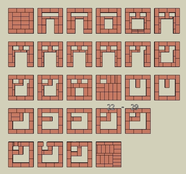

СообщениеДобавлено: Вт 7 Июль 2009, 23:31 Ответить с цитатойВернуться к началу
ну вот, переделал.... Surprised
что теперь скажете? лучше?
С уважением
Андрей

Павел Власкин
Зарегистрирован: Пт 15 Май 2009, 18:06
Сообщения: 65
Регион: Томск
СообщениеДобавлено: Ср 8 Июль 2009, 05:04 Ответить с цитатойВернуться к началу
Моя реплика про кирпич над дверцей была Евгению адресована Smile
Сообщения: 10144
СообщениеДобавлено: Ср 8 Июль 2009, 06:56 Ответить с цитатойВернуться к началу
Значит надо футеровать Confused

СообщениеДобавлено: Ср 8 Июль 2009, 09:21 Ответить с цитатойВернуться к началу
А почему на 18 риаде нет в середи кирпич?
Anton Sorokin
Сообщения: 752
СообщениеДобавлено: Ср 8 Июль 2009, 12:26 Ответить с цитатойВернуться к началу
Шамотные стенки топливника и шамотная перекрышка дверки в 10м ряду не будут поднимать 11ряд красного кирпича?

Andrej Levcenko
Зарегистрирован: Вт 2 Сентябрь 2008, 19:36
Сообщения: 9
СообщениеДобавлено: Ср 8 Июль 2009, 18:11 Ответить с цитатойВернуться к началу
Bruno, на 18 ряду должен быть кирпич. просто не скопировалось!
Anton, есть предложения как лучше сделать? Embarassed

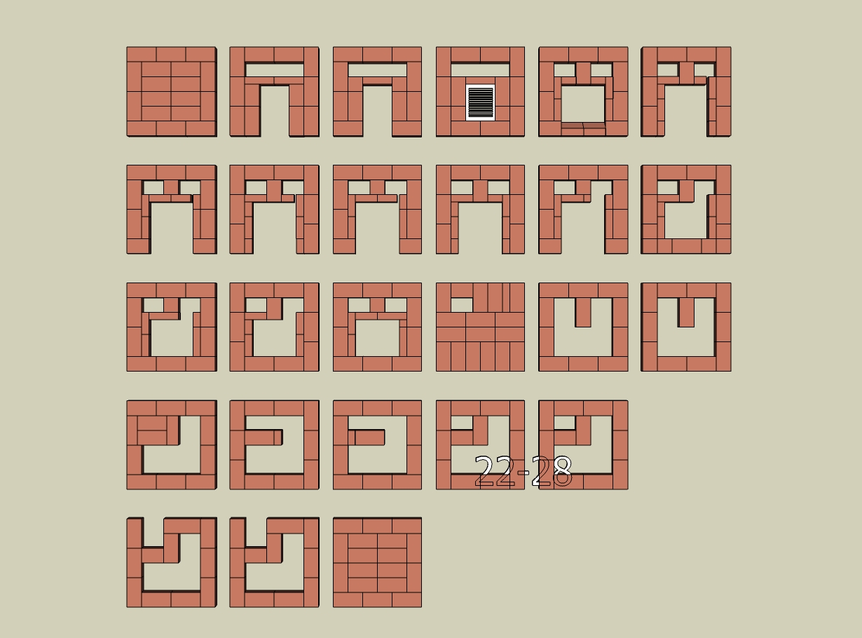

Павел Власкин
Сообщения: 65
Регион: Томск
СообщениеДобавлено: Ср 8 Июль 2009, 20:01 Ответить с цитатойВернуться к началу
Погнали по пунктам
1. Чистки. Обычно делают в 2 ряда высотой. Во втором колпаке их нет вообще, а надо пару.
2. Футеровка. У вас очень много пиленного шамотного кирпича, кто-то из мэтров говорил что это плохо ибо пиленая сторона быстрее резрушается. Кирпуч поставлений на ребро почему-то занимает один ряд, а не два. Вы будете пилить его еще и повдоль?
3. Перекрытие колпака не должно лежать на шамотной топке, то есть, перекрытие топки и перекрытие колпака - две разных, не связанных конструкции. То есть перекрытие колпака нужно делать или по уголкам, или перекрыв топку шамотом выстраивать над ней перекрытие опирающееся на стены. Кстати, что в 17 ряду делает красный кирпич внутри? В принципе, перекрытие первого колпака можно выполнить полностью из шамота, и пусть оно гуляет внутри печи, но тогда трубу нельзя опирать на перекрытие.
4. Газовый канал из 1-го колпака во второй не должен быть под дымоходом, ибо подняв на 3 ряда вход в дымоход вы на эти самые 3 ряда уменьшили высоту второго колпака.
5. перекрытие над топочной дверкой является внешней частью, конструкции, а у вас она перевязана с футеровкой топливника.
6. вообще, футеровка топки не должна выходить на внешнюю сторону печки
7. топка широкая, если ее немного заузить, то можно организовать вторичный воздух ряду в 11-м.
Думаю это далеко не все. Поштудируйте форум, все это расписано вдоль и поперек.

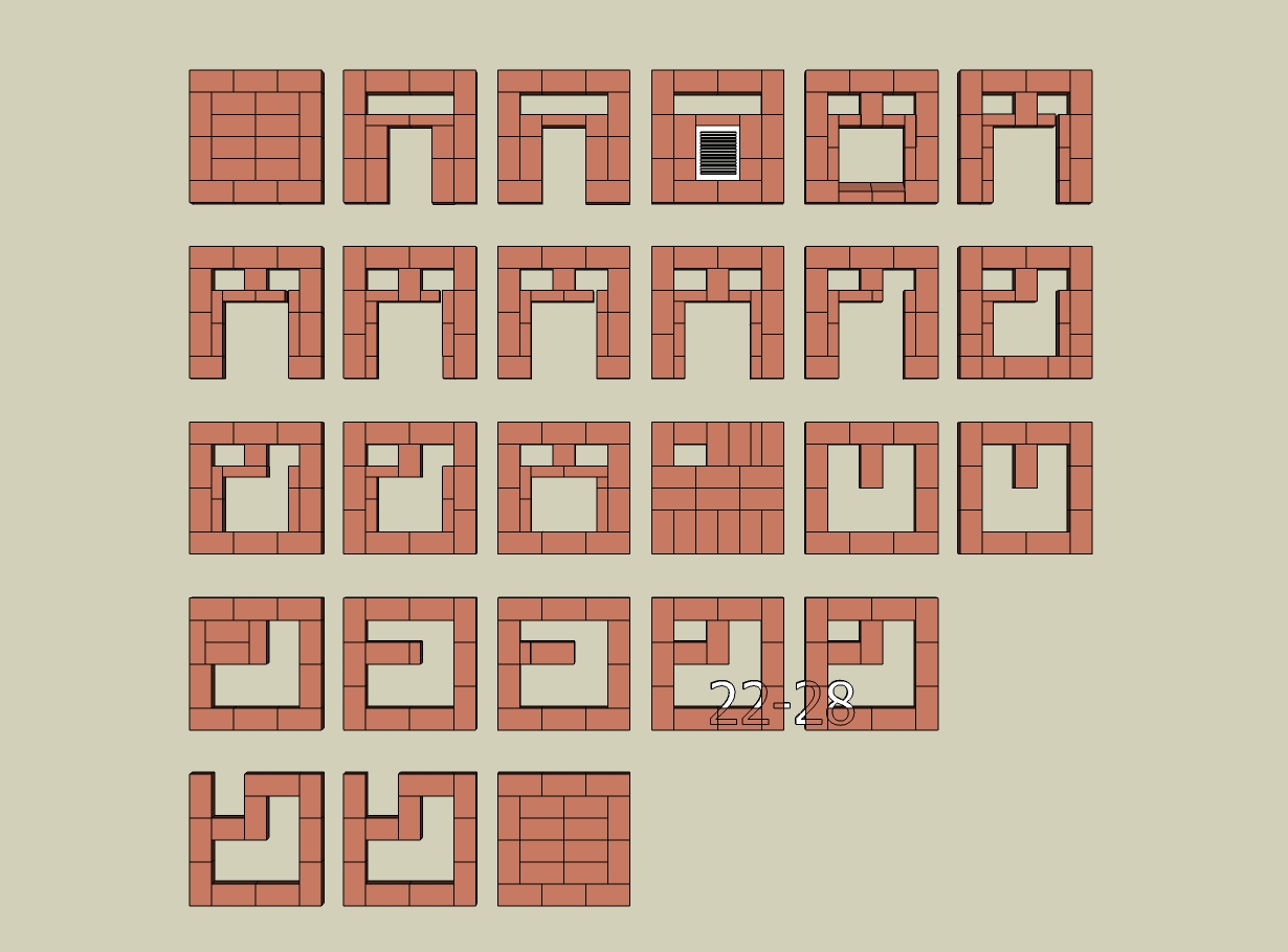

Andrej Levcenko
Сообщения: 9
СообщениеДобавлено: Пт 17 Июль 2009, 22:11 Ответить с цитатойВернуться к началу
а если всю печь сделать из шамотного кирпича?
С уважением
Андрей
