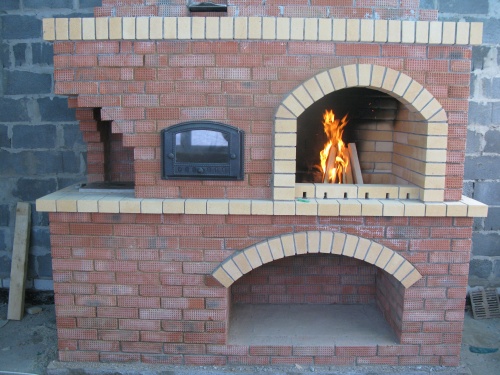

и это все сам ?
коптильня хк - на остывших газах и дверь герметична
а в плиту казан воткнуть можно?
с русской все понятно..
пробовал ли рахжигать мангал при такой подаче воздуха к углям, достаточно ли или есть еще где
кирпич под лаком, а верх из шамота или облицовочный?
Всё сам и проект мой. В плиту можно вставить казан 6-литровый. Коптильня хк, только термометр ещё не воткнули. Верх шамот. Для мангала воздуха достаточно. Пробовал всё работает, единственное, русская печь из шамота не очень удобно, пироги подгорают.
Работа отличная!Razz
А как удаётся добиться холодного копчения?
РП желательно (а вообще-то - обязательно Confused) футеровать красным печным - совершенно другое качество выпечки.
Анатолий, спасибо за совет. Для холодного копчения сделан дымооборот в 4 метра, есть задвижка прямого хода, которой можно регулировать температуру в коптильне.
Понял и взял на вооружение Surprised

СообщениеДобавлено: Ср 1 Июль 2009, 11:07 Ответить с цитатойВернуться к началу
Очень красивое дело...
а идьёт оно на одну трубу?
Сообщения: 1346
СообщениеДобавлено: Ср 1 Июль 2009, 20:23 Ответить с цитатойВернуться к началу
Bruno Gregor писал(а):
а идёт оно на одну трубу?
На одну трёхканальную трубу. Два канала сечением 140х260 и один для мангала 260х260.

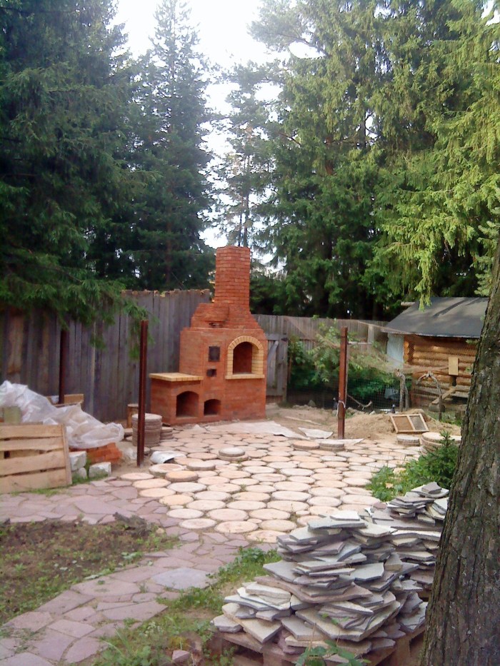

Сообщения: 10147
СообщениеДобавлено: Ср 1 Июль 2009, 20:33 Ответить с цитатойВернуться к началу
кстати, если брать комплексы по проектам И.Кузнецова, то все они работают на одну одноканальную трубу, определенного сечения.
Сообщения: 1346
СообщениеДобавлено: Вс 12 Июль 2009, 23:45 Ответить с цитатойВернуться к началу
Спасибо, Евгений! Попробовал совместить.
 Размер файла:  248.18 КБ
 Просмотров:  3750 раз(а)
Сообщения: 10147
СообщениеДобавлено: Вс 12 Июль 2009, 23:54 Ответить с цитатойВернуться к началу
Александр, объединение это не подключение напрямую через боров-уголок в дымосборник камина. В таком случае будет неустойчивая работа одного из устройств.
Необходимо делать через внутреннюю дымовую камеру, своеобразного демпфера.
Сообщения: 1346
СообщениеДобавлено: Пн 13 Июль 2009, 00:00 Ответить с цитатойВернуться к началу
Если будет не устойчивая тяга, то можно свалить на высокие деревья Crying or Very sad Евгений, скажите пожалуйста, а что такое демпфер? Немного не догоняю.
Сообщения: 10147
СообщениеДобавлено: Пн 13 Июль 2009, 00:02 Ответить с цитатойВернуться к началу
своеобразный аммортизатор, который смягчает резкое изменение устоявшегося процесса

СообщениеДобавлено: Пн 13 Июль 2009, 08:33 Ответить с цитатойВернуться к началу
sasha, то што ты описал то не одна труба ,то три трубы.
Но я очен рад што Евгений начал говорит о дымовой камере,ето очен интересная проблематыка.

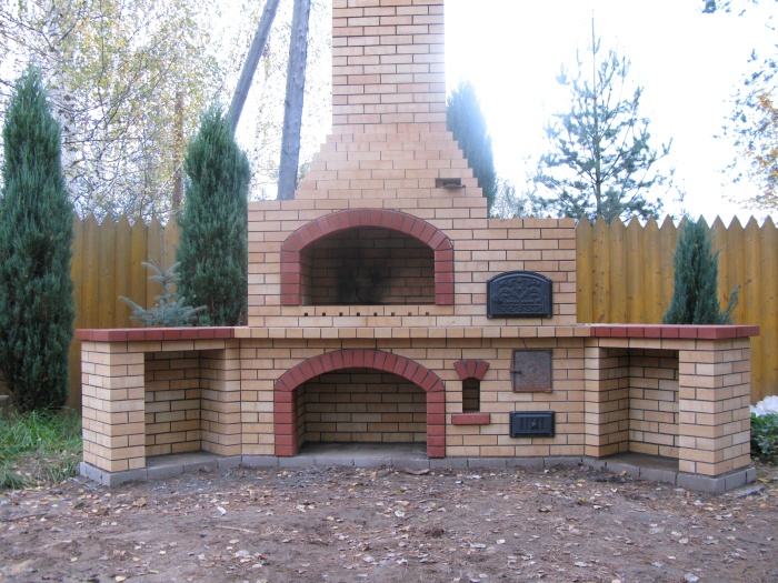

Уличная печь с хлебной камерой.

Объект сдан! Cool Уличный печной комплекс под отделку с многофункциональной хлебной камерой, которую можно использовать, как духовку, русскую печь и коптилку. Радость

СообщениеДобавлено: Вс 7 Февраль 2010, 23:24 Ответить с цитатойВернуться к началу
Господа! А можно ли выпекать на СТЕНАХ русской печи - как в тандыре?
IgorUA
Сообщения: 1101
Регион: Киев, Украина
СообщениеДобавлено: Пн 8 Февраль 2010, 04:21 Ответить с цитатойВернуться к началу
В тандыре боковые внутренние стенки сажей в основном не покрываются (покрывается горловина, куда выходит дым), а в русской печи свод горнила почти полностью покрывается сажей, исключая место, куда достают языки пламени.
Кирпичный под русской печи пригоден для выпекания как и в тандыре после того, как сухим веником с него сметается пепел в сторону. Попадание пепла на мучное ничем для человека не грозит, так как это натуральные соли. Пепел с хлеба стирается чистой хлопчатобумажной тряпкой.
Хотя лучше для выпечки мучного пользоваться металлическими противнями, на которых нет сажи и пепла. Чтобы не пригорало мучное, можно на дно противней укладывать тонкий слой сухой соломы (пшеница, рожь, ячмень...). Так же на соломе сушатся сухофрукты и грибы.
А навес или крышу над этой красотой будут делать?
С уважением, Игорь Сергеевич
Из Украины
Сообщения: 1346
СообщениеДобавлено: Пн 8 Февраль 2010, 04:44 Ответить с цитатойВернуться к началу
Свод в русской печи, для этих целей, лучше делать купольным.
IgorUA писал(а):
Тандыр — печь гораздо более примитивная, чем русская печь.
Единственное в тандыре, мясо, шашлыки - сочное получается, т.к. оно там в подвешенном состоянии Smile но и думаю в русской печи мясо можно тоже подвесить, да и шашлыки, тоже сочные получаются.
Наверное уже сделали, Confused в проекте была заложенна 8-мигранная.
