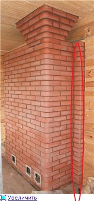

Уважаемые печники, прокомментируйте пожалуйста конструкцию свода хлебной камеры на фотографиях.
Печник, клавший печь, утверждает что свод - самое прочное перекрытие и волноваться нечего. Только вот мне кажется, что выглядеть он должен немнмого по-опрятней, по крайней мере без огромных щелей.

печником и не пахнет печь судя по всему клал каменьщик
Иван из Беларуси
Сообщения: 507
Добавлено:
Ср 2 Сентябрь 2009, 13:36
| -Андрей- писал(а): |
печником и не пахнет печь судя по всему клал каменьщик  |
скорее халтурщик
Добавлено:
Ср 2 Сентябрь 2009, 14:14
Жалко конечно, но кладка выполнена очень плохо.
_________________ +7-921-742-16-92 Услуги печника. Кладка печей, мангалов, банных печей, чертежи

Такое ощущение, что печь клали два разных человеко- внешне в полне прилично. но дымовой канал сделан очень не акуратно.
Выдавленную глину из под кирпича он должен был собирать.
Теперь задумайтесь, что и как в масиве печи.
Сообщения: 1346
Добавлено:
Ср 2 Сентябрь 2009, 17:25
Футеровка задней стенки ХК выполнена без термозазора (нужно разобрать и сделать зазор 0.5мм), и ещё - противопожарная разделка связана с массивом печи, каналы не "прошваброваны", а так не разбирать же печь. Чтоб как-то усилить свод - проконопатьте щели асбестовым шнуром с огнеупорным раствором и швы затрите.

| shalagin sasha писал(а): |
| Футеровка задней стенки ХК выполнена без термозазора (нужно разобрать и сделать зазор 0.5мм), и ещё - противопожарная разделка связана с массивом печи, каналы не "прошваброваны", а так не разбирать же печь. Чтоб как-то усилить свод - проконопатьте щели асбестовым шнуром с огнеупорным раствором и швы затрите. |
Дымовые каналы сфотографированы во время строительства, возожно, потом они и были как то очищены от раствора.
То есть, я правильно понимаю, что по нормам СНиПа между противопожарной разделкой и массивом печи должно быть сколько то рядов трубы?

Сообщения: 1346
Добавлено:
Ср 2 Сентябрь 2009, 18:00
Я Вам про эту разделку. Она не должна быть перевязана с основной кладкой.

Ср 2 Сентябрь 2009, 18:09
| Я Вам про эту разделку. Она не должна быть перевязана с основной кладкой. |
Спасибо, теперь понятно о чем речь.
Саша, а это серьезное нарушение, например, застраховать дом с ним получится?
Сообщения: 1346
Добавлено:
Ср 2 Сентябрь 2009, 18:16
С этим дом застраховать можно. Распушка (потолочная разделка) вроде бы не по нормам - должно быть 380 мм. до защищённого и 510 мм. до незащищенного дерева.
