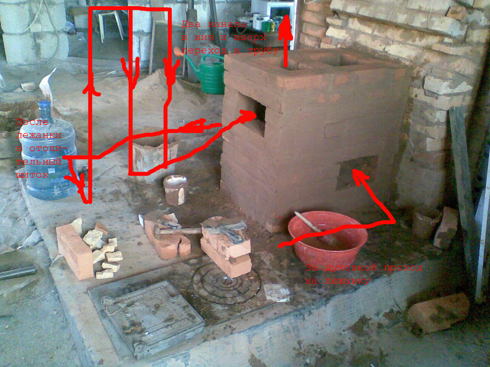

Делаю в своем строящемся доме камин и печь (в первый раз) при помощи товарища, который обычно строил камины...
У нас вопрос. Можно, как обозначено на рисунке проложить каналы дымохода? ( на рисунке, где лежит плита, будет плита с духовкой, расположенной правее дверцы топки). На фото находится начало стройки трубы с двумя каналами. Больший канал для камина (выше, где будет в него заходить под углом 45 град. дымоход камина, он будет перекрыт). Нижнюю ее часть хочу использовать для летнего канала, с задвижкой и переходом во второй канал, для печи. В нижнее отверстие предполагается пропустить дымоход. С обратной стороны планируется разместить лежанку (точнее сиделку, короткое пространство). По середине отопительный стояк с двумя опускными каналами. Далее как нарисовано на рисунке. Труба будет 7 метров. Много читаю про печи и их конструкции, практики 0. Мой товарищ говорит, что так никогда не делал таким образом и сомневается, что вся конструкция будет работать. (У коллеги по работе сделано что-то подобное, но при зимней топке ему приходится открывать прочистные дверцы и вставлять туда подоженные газеты - что приводит в выхлопу резкому - и тогда с гулом появляется тяга... ) Посоветуйте, пожалуйста, что-нибудь приятное...

дым из топки, пройдя вокруг духовки, планируется направить вправо по стрелке в отверстие и т.п.

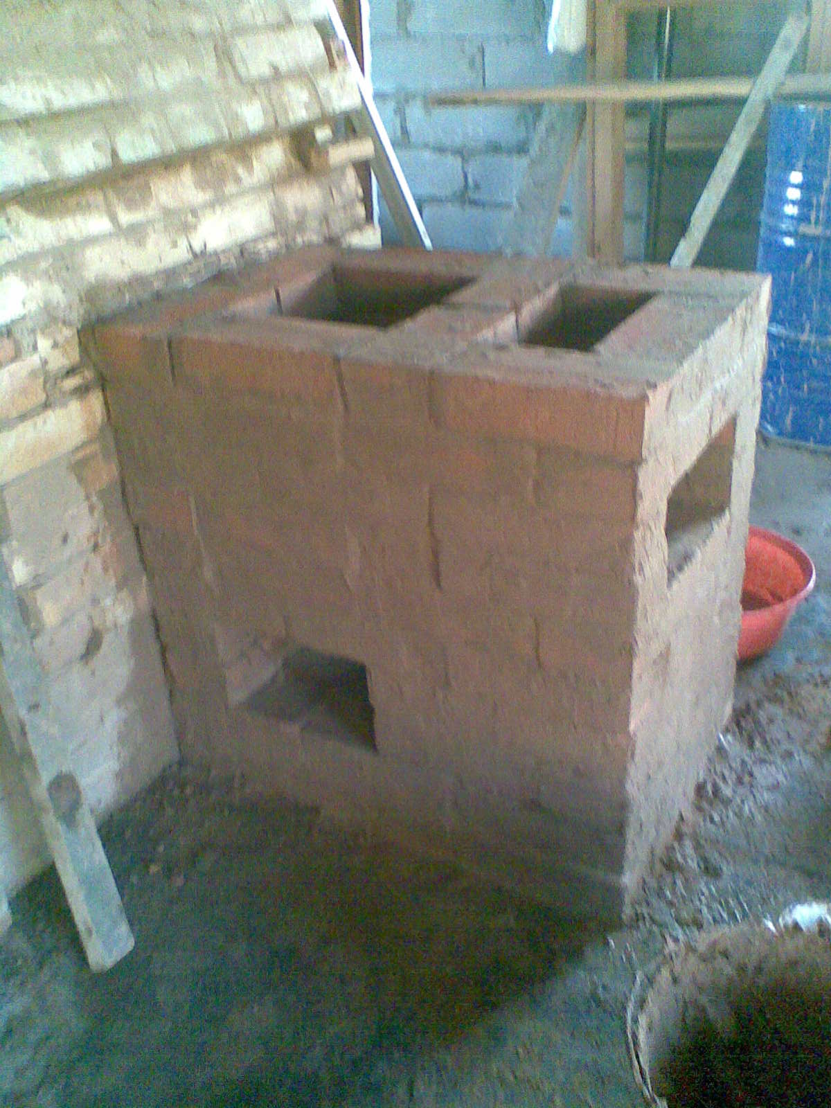

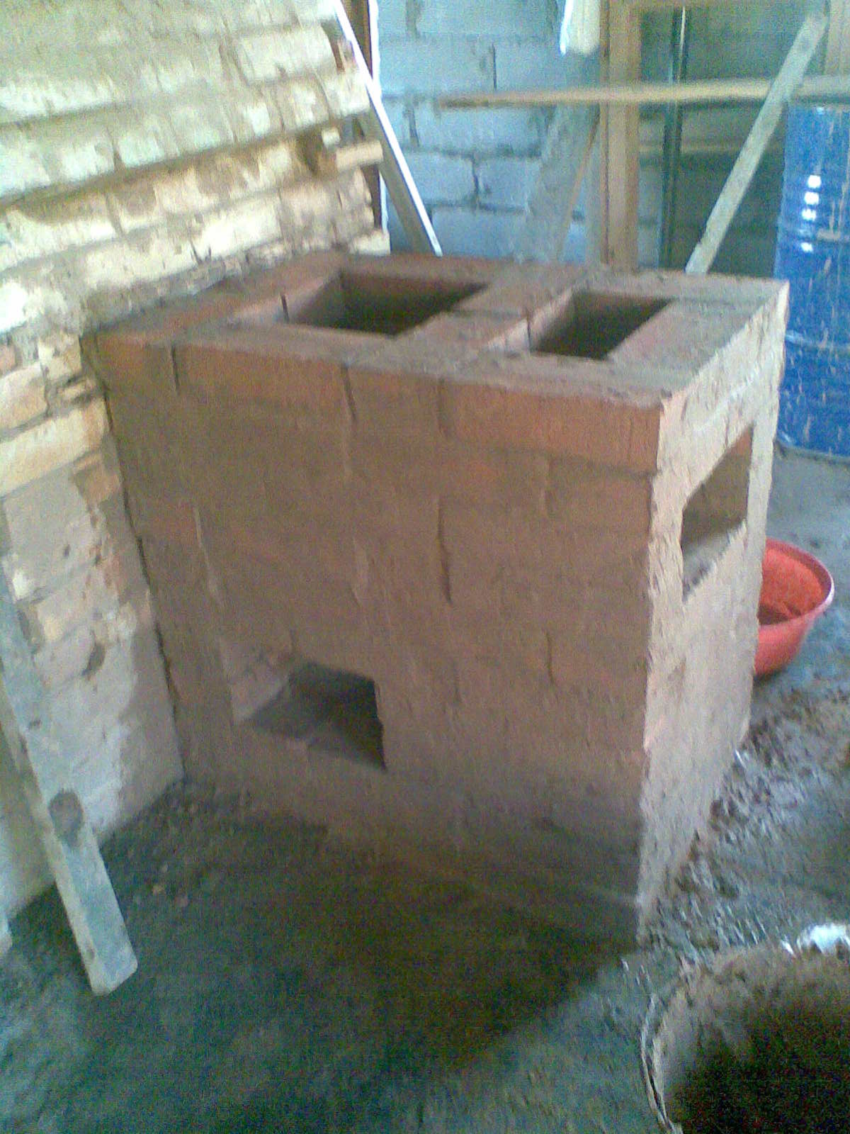

Это обратная сторона со стороны лежанки

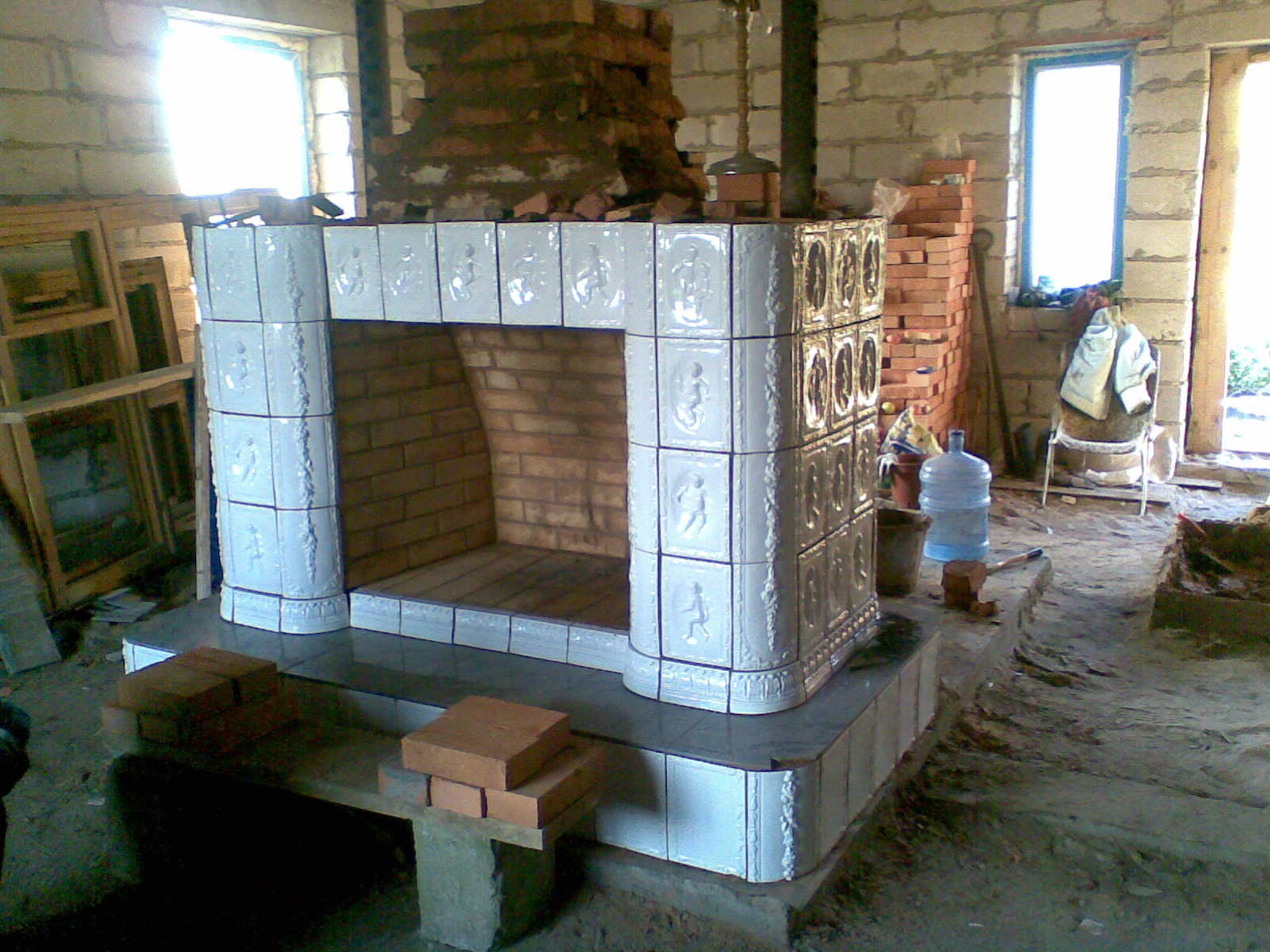

это строящийся камин

сложного ничего нет.только зачем надо было сначала трубу гнать а после ее обустраивать др.прибамбасами,чего б сразу всё одновременно не делать?И место б сэкономили и перевязка проще.

Дело в том, что камин уже стоит, но еще без трубы. А конструкция печи - желание сделать как рассказано есть, а технические детали не проработаны. Поэтому я и обратился к людям с опытом... Т.к. есть некоторые сомнения - получается что духовка снизу не прогревается, с лежанкой у печника вопросы возникли. Он мне предлагает сделать шибер, чтобы переключать на отопительный стояк или лежанку... А я хочу, чтобы и лежанка, и стояк отопительный грелись одновременно. И дело к зиме идет, а работать с кладкой у нас есть возможность только по субботам и воскресеньям...

делайте как задумали -ничего сложного,духовку выкиньте только,терпеть ее не могу.Я б конечно чуть не так делал,но схема вобщем та же,и не надо шибера,лучше летний ход.

предусматривается и летний и зимний ход. Вот на счет духовки... Я ее люблю. Но появляются еще варианты по поводу ее установки (об этом чуть позже, т.к. еще не обдумал идею, чтобы правильно сформулировать ее). Я так понимаю, что когда печь холодная, то надо будет открывать сразу обе задвижки: и летнюю и зимнюю. А по мере прогрева - летнюю можно прикрывать (в смысле в зимний период, когда нужно отопление)...

рад помочь земляку.А прикинь, вместо духовки поставь лучше рамку с дверками над плитой(варочная камера),будет как в русск.печи.По задвижкам --да.

Спасибо, Иван. Пожалуй с дверками я соглашусь. Еще хотел поинтересоваться, канал в лежанке (смотрю, делают высокий - в 6-7 кирпичей) на сколько большой должен быть, есть какой-нибудь норматив на это, или делается что бы большую площадь нагреть? И по опыту, сколько рядов кирпича расчитывать положить, чтобы ее перекрыть сверху? Слишком на горячей не комфортно и на холодной тоже...
И еще вопросик. В нашей местности печи обычно делают из кафеля, ложат кафель в качестве стенки.. Мне почему-то кажется, что кафель (или изразец) лучше ложить облицовывая кирпич. То есть стенки внешние из кирпича и кафеля. Но меня все время переубеждают, что мне слишком много дров надо спалить, чтобы прогреть печь, и много времени на это... Как поступить правильнее?

1. лежанки я делаю в 10 кирпичей,на этом форуме тоже такие.Чем выше -тем лучше тяга,ачем ниже подвертка в ней(вход в щиток)тем тяга хуже,но прогрев ниже.вот и прикидывай.Перекрываю обычно 2-мя рядами.
2.не представляю,как можно ложить изразцы без кирпича.Стенка низа печи на плашку,а верха-на ребро,одновременно ведется и монтаж изразцов.У нас их мало кто использует -не достать,да и нелюблю я напр. сними мудохаться.Дорого печники берут за это и я знаю за что.

Спасибо, Иван. Изразцы и кафель в Беларуси делает один единственный завод г. Волковыск - это 80 км от меня. Оборудование там со времен войны, по сей день работает. Формы кривенькие, намучиться можно подгонять одно к другому... Плюс проволокой перевязывать, согласен - мучение. Но красиво. Изразцы, которые я использовал на камине (на фото видно) это ручной работы, они делаются не штампом, а руками набивают в формы. И сами формы делают руками. Они такие кривые, было что по несколку раз приходилось частями перекладывать. Единственное - глазурь на этих изразцах чешская в этом году была. А кафель (раньше так было, сейчас не знаю) этого завода - растрескивалась глазурь на них. У нас рассказывали, что раньше разбирали в старых домах старые печи (поляков много) польский кафель был. Говорят вечный и ровный. Когда границы при развале союза более открытыми были, возилось все в обе стороны. Сейчас не видно польского кафеля - это проблема...

забудь про изразцы,это такой гемор.Приходилось сталкиваться.Это с виду они ровные и одинаковые. начинаешь ложить ,все совсем не так.Они ведь предполагаются вообще без швов---не получится и т. д.
Лучше достань красивого кирпича что б под расшивку и делай.
