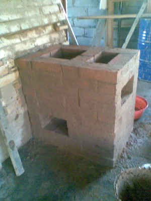

Делаю в своем строящемся доме камин и печь (в первый раз) при помощи товарища, который обычно строил камины...
У нас вопрос. Можно, как обозначено на рисунке проложить каналы дымохода? ( на рисунке, где лежит плита, будет плита с духовкой, расположенной правее дверцы топки). На фото находится начало стройки трубы с двумя каналами. Больший канал для камина (выше, где будет в него заходить под углом 45 град. дымоход камина, он будет перекрыт). Нижнюю ее часть хочу использовать для летнего канала, с задвижкой и переходом во второй канал, для печи. В нижнее отверстие предполагается пропустить дымоход. С обратной стороны планируется разместить лежанку (точнее сиделку, короткое пространство). По середине отопительный стояк с двумя опускными каналами. Далее как нарисовано на рисунке. Труба будет 7 метров. Много читаю про печи и их конструкции, практики 0. Мой товарищ говорит, что так никогда не делал таким образом и сомневается, что вся конструкция будет работать. (У коллеги по работе сделано что-то подобное, но при зимней топке ему приходится открывать прочистные дверцы и вставлять туда подоженные газеты - что приводит в выхлопу резкому - и тогда с гулом появляется тяга... ) Посоветуйте, пожалуйста, что-нибудь приятное...

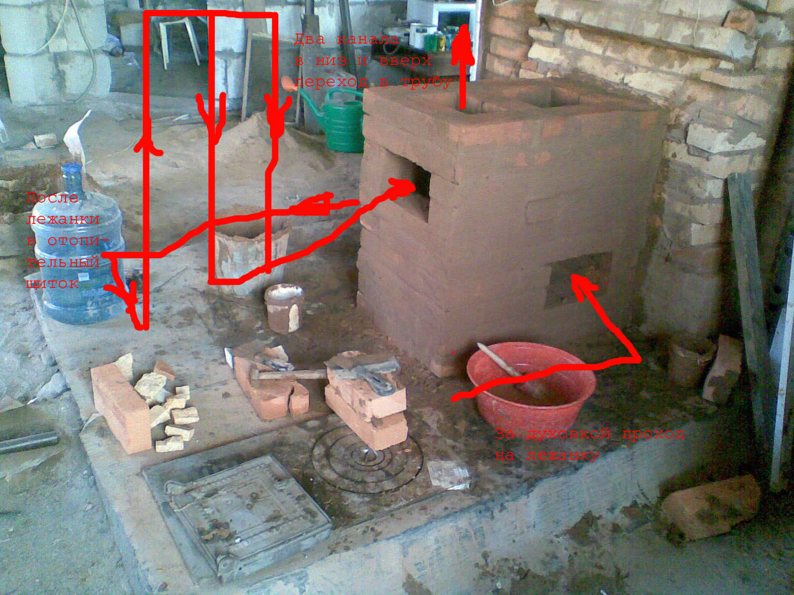

дым из топки, пройдя вокруг духовки, планируется направить вправо по стрелке в отверстие и т.п.

Это обратная сторона со стороны лежанки

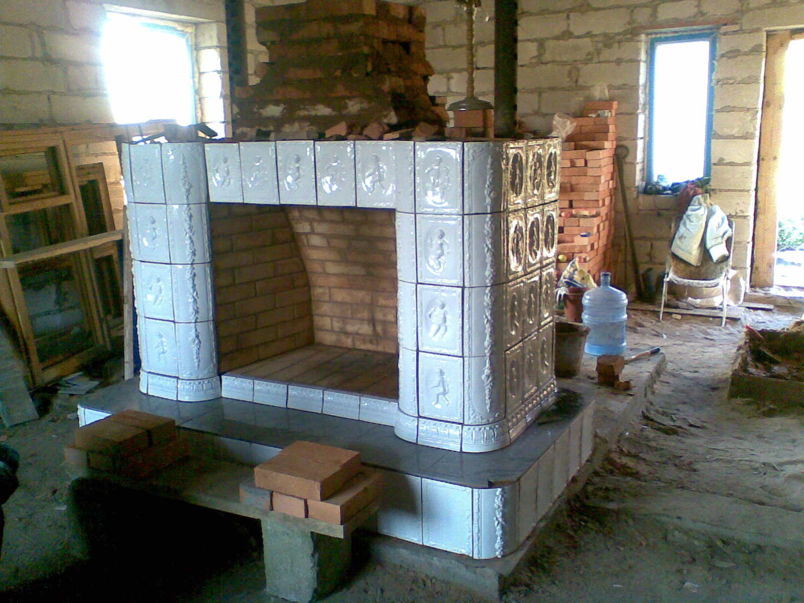

это строящийся камин

Я тоже планирую сложить отопительно-варочную с камином и лежанкой. Это будет моя вторая печь - первую кладу сейчас БИК П1.
Если позволите, совет дилетанта - разберите Вашу печь, возьмите на сайте Кузнецова И.В., напрмер, ОВИК 13 БК (или аналогичную) и сложите эту печь с доработками, которые Вам нужны. (Я в моем случае увеличу глубину топки, разверну на 90 градусов лежак и, возможно, добавлю духовку или коптилку.)
Разговор по Кузнецовской печи будет на форуме многим интересен.
Обсуждение же Вашей конструкции, наверное, не то, чтобы не очень интересно, но мастера ВПОЛНЕ ОБОСНОВАННО не хотят брать ответственность в связи с неочевидностью исходных условий и возможных решений.
Совет мастера имеет весьма высокую цену - цену его репутации на рынке и в Гильдии. Эти опасения и позиция, по-моему, вполне оправданы и уважительны.
Решайтесь разобрать печь и долить фундамент под подходящую известную конструкцию. Печь - вещь серьезная, она подлежит расчету и проектированию.

сложного ничего нет.только зачем надо было сначала трубу гнать а после ее обустраивать др.прибамбасами,чего б сразу всё одновременно не делать?И место б сэкономили и перевязка проще.

делайте как задумали -ничего сложного,духовку выкиньте только,терпеть ее не могу.Я б конечно чуть не так делал,но схема вобщем та же,и не надо шибера,лучше летний ход.

предусматривается и летний и зимний ход. Вот на счет духовки... Я ее люблю. Но появляются еще варианты по поводу ее установки (об этом чуть позже, т.к. еще не обдумал идею, чтобы правильно сформулировать ее). Я так понимаю, что когда печь холодная, то надо будет открывать сразу обе задвижки: и летнюю и зимнюю. А по мере прогрева - летнюю можно прикрывать (в смысле в зимний период, когда нужно отопление)...

рад помочь земляку.А прикинь, вместо духовки поставь лучше рамку с дверками над плитой(варочная камера),будет как в русск.печи.По задвижкам --да. Very Happy

Спасибо, Иван. Пожалуй с дверками я соглашусь. Еще хотел поинтересоваться, канал в лежанке (смотрю, делают высокий - в 6-7 кирпичей) на сколько большой должен быть, есть какой-нибудь норматив на это, или делается что бы большую площадь нагреть? И по опыту, сколько рядов кирпича расчитывать положить, чтобы ее перекрыть сверху? Слишком на горячей не комфортно и на холодной тоже...
И еще вопросик. В нашей местности печи обычно делают из кафеля, ложат кафель в качестве стенки.. Мне почему-то кажется, что кафель (или изразец) лучше ложить облицовывая кирпич. То есть стенки внешние из кирпича и кафеля. Но меня все время переубеждают, что мне слишком много дров надо спалить, чтобы прогреть печь, и много времени на это... Как поступить правильнее?

1. лежанки я делаю в 10 кирпичей,на этом форуме тоже такие.Чем выше -тем лучше тяга,ачем ниже подвертка в ней(вход в щиток)тем тяга хуже,но прогрев ниже.вот и прикидывай.Перекрываю обычно 2-мя рядами.
2.не представляю,как можно ложить изразцы без кирпича.Стенка низа печи на плашку,а верха-на ребро,одновременно ведется и монтаж изразцов.У нас их мало кто использует -не достать,да и нелюблю я напр. сними мудохаться.Дорого печники берут за это и я знаю за что.

забудь про изразцы,это такой гемор.Приходилось сталкиваться.Это с виду они ровные и одинаковые. начинаешь ложить ,все совсем не так.Они ведь предполагаются вообще без швов---не получится и т. д.
Лучше достань красивого кирпича что б под расшивку и делай.
