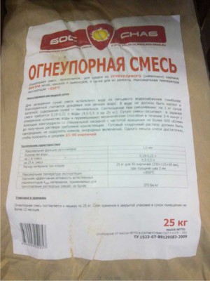

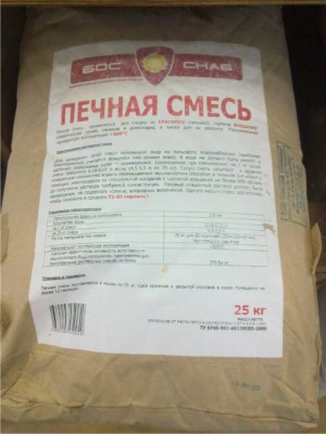

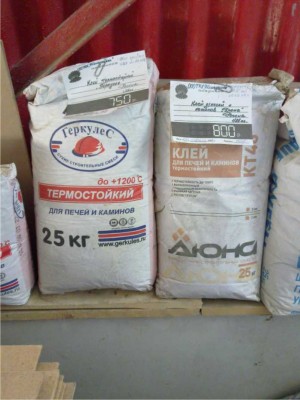

Вадим Борисыч
Сообщения: 340
Регион: Камчатка
Добавлено:
Вт 20 Апрель 2010, 08:19
Уважаемые спецы! Если не затруднительно, подскажите, сколько килограмм Ветонита надо для сооружения БИК-1, если использовать его (Ветонит) для кладки одновременно и шамота, и красного кирпича... На Камчатке что-то выбирать как-то не из чего... В продаже какие-то подозрительные смеси, которые на форуме не проявлялись.
С уважением, В.Б.
_________________ С уважением, В.Б.
Сообщения: 10143
Добавлено:
Вт 20 Апрель 2010, 08:23
вы лучше расскажите про огнеупорные смеси, которые у вас продают
а про Ветонит -мешок на 100 кирпичей (в среднем)
Вадим Борисыч
Сообщения: 340
Регион: Камчатка
Добавлено:
Ср 21 Апрель 2010, 02:33
Проехался по магазинам...
Кажется, это все, что есть. Еще шамотная глина.

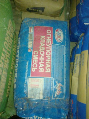

Вадим Борисыч
Сообщения: 340
Регион: Камчатка
Добавлено:
Ср 21 Апрель 2010, 02:37
И еще смеси (Камчатка )

Сообщения: 10143
Добавлено:
Ср 21 Апрель 2010, 07:25
А говорите ничего нет
Для огнеупора используйте Ветонит, раз уж вы его выбрали и он есть в продаже, а для наружной кладки из красного кирпича могу рекомендовать смеси Боровичевские (БосСнаб). Если подешевле, то и можно огнеупор их же взять.
Клеевые составы в основном лучше применять для наружной отделки, например клейку плитки или камня, хотя и применяют для склеивания шамотных изделий. Только потом с ремонтом может оказаться сложнее.
Шамотная глина вам не понадобиться, поскольку есть готовые растворы и мешать самому смесь думаю вам не с руки.

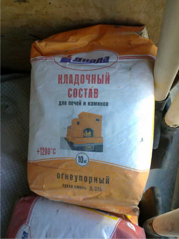

Вадим Борисыч
Сообщения: 340
Регион: Камчатка
Добавлено:
Ср 21 Апрель 2010, 11:30
Еще нашел:
Больше точно нет.

Вадим Борисыч
Сообщения: 340
Регион: Камчатка
Добавлено:
Ср 21 Апрель 2010, 11:39
| Евгений Колчин писал(а): |
Для огнеупора используйте Ветонит... |
Резюме от ИгоряУА: «Ветонит огнеупорный раствор для кладки» — это самый гадостный и мерзопакостный раствор, с которым мне приходилось работать.
Как прикажете понимать и шо делать теперь?..
Ужос!
Сообщения: 10143
Добавлено:
Ср 21 Апрель 2010, 12:05
одно мнение против сотни положительных
