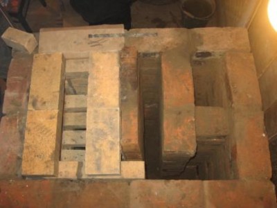

О, да у на тут уже целая компания получилась в беседе. Продолжаем фотосессию. Только в 10 ряду заметила, что проход слева длиннее на четверть кирпича, ( все мысли видно были о шамоте,) . Обведено красным карандашом, проблемно, переделывать?

12-13 ряд ОИК 20 Между брусками шамота расстояние меньше 4 см получается ( сантиметра 2-3), делать прослойки из резанных кусочков? Муж слева положил целые шамотные кирпичи, вдоль стены. Устала с ним спорить, что на схеме не так. Наверно надо доклеивать вместе поперечные бруски, там ведь явно а порядовке длина более 1-го кирпича. Как поступить?

В принципе, печь будет работать, но лучше, пока есть возможность, переделать и сделать подъемный канал как в порядовке, т.е. 3/4 кирпича.
Поперечные бруски катализатора не надо подклеивать. Я уже отметил - лучше положить на плашку подрезанный кирпич с выпуском под кирпич катализатора на 250 мм с опорой на сужение по 3 см с каждой стороны. Проставки можно нарезать по фактическому размеру установки кирпича катализатора.

Подъемный канал испавили, переложили. На фото 15 ряд, шамотные кирпичи для 16 ряда ещё без раствора. Зазор шел как в схеме, теперь полегче будет, надеюсь. Идем дальше.
