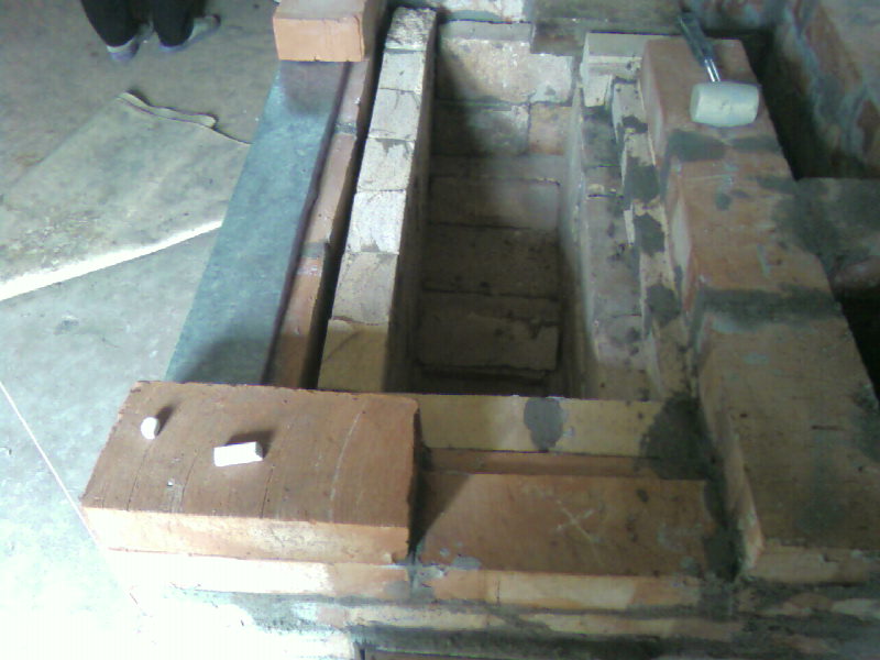

СообщениеДобавлено: Вт 22 Декабрь 2009, 18:19 Ответить с цитатойВернуться к началу
А вот краткий отчет о работе
Первый ряд
 Размер файла:  31.3 КБ
 Просмотров:  1134 раз(а)
 Размер файла:  33.53 КБ
 Просмотров:  1299 раз(а)
 Размер файла:  33.11 КБ
 Просмотров:  1520 раз(а)
Ilya Volkov
Зарегистрирован: Чт 6 Август 2009, 12:31
Сообщения: 45
СообщениеДобавлено: Вт 22 Декабрь 2009, 18:21 Ответить с цитатойВернуться к началу
Продолжение. Если интересно, конечно.
 Размер файла:  40.21 КБ
 Просмотров:  1603 раз(а)
 Размер файла:  37.03 КБ
 Просмотров:  1375 раз(а)
Даже наскальная живопись видна
 Размер файла:  36.95 КБ
 Просмотров:  1221 раз(а)

Отмыл уже. Штукатурить пока не буду. Послежу за трещинами, да и так мне больше нравиться.
Перевязка на внешнюю стену есть , но выше подвертки намного.
Топка длинная - это отлично на мой взгляд. Дрова "полноразмерные" помещаются. А угольки не остаются, я два скоса сделал в конце (на фото должно быть видно) всё ссыпается на колосники.

Мы все ряды сначала выкладывали насухо. Потом подгоняли.
Заслонку утапливал. Обвел мелом, пронумеровал кирпичи и подрезал "болгаркой".
