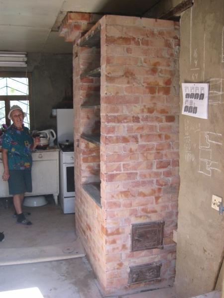

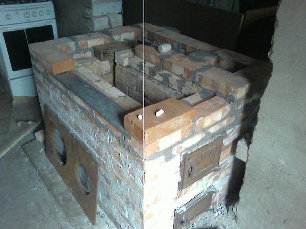

Уважаемые Мастера!
Огромное спасибо за форум и за сайт.
Благодаря вам и конечно же И.В. Кузнецову, мы вместе с отцом смогли на даче построить печь ОВИК 20.
На мой взгляд печь получилась прекрасной. Хорошая тяга, дров потребляет мало, а тепло сохраняет почти сутки. Главное - отец доволен (он на даче живет до поздней осени).
Ещё раз - огромное спасибо.

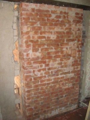

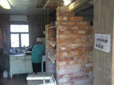

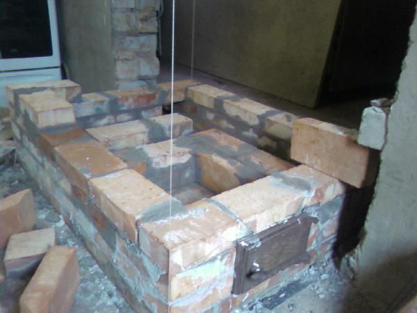

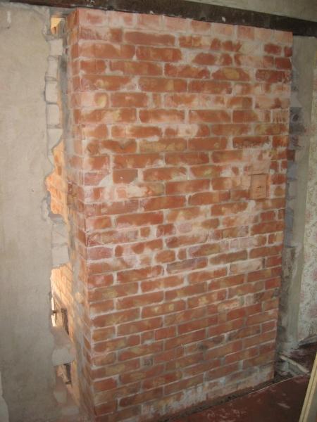

СообщениеДобавлено: Вт 22 Декабрь 2009, 18:13 Ответить с цитатойВернуться к началу
Извиняюсь за качество - снимал на телефон.
Может и не красавица - но греет исправно!
Вид Сзади
 Размер файла:  37.26 КБ
 Просмотров:  1193 раз(а)
Справа
 Размер файла:  35.72 КБ
 Просмотров:  1241 раз(а)
Слева
 Размер файла:  36.36 КБ
 Просмотров:  1189 раз(а)

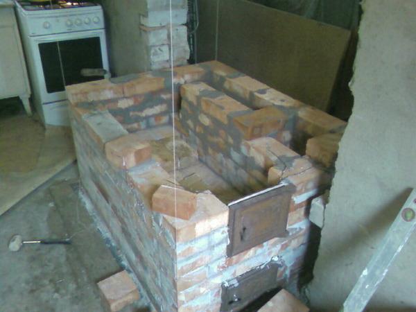

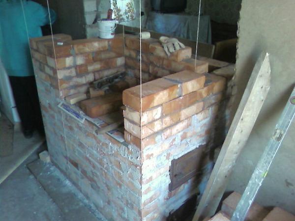

СообщениеДобавлено: Вт 22 Декабрь 2009, 18:19 Ответить с цитатойВернуться к началу
А вот краткий отчет о работе
Первый ряд
 Размер файла:  31.3 КБ
 Просмотров:  1115 раз(а)
 Размер файла:  33.53 КБ
 Просмотров:  1279 раз(а)
 Размер файла:  33.11 КБ
 Просмотров:  1498 раз(а)
Ilya Volkov
Зарегистрирован: Чт 6 Август 2009, 12:31
Сообщения: 45
Регион: Samara

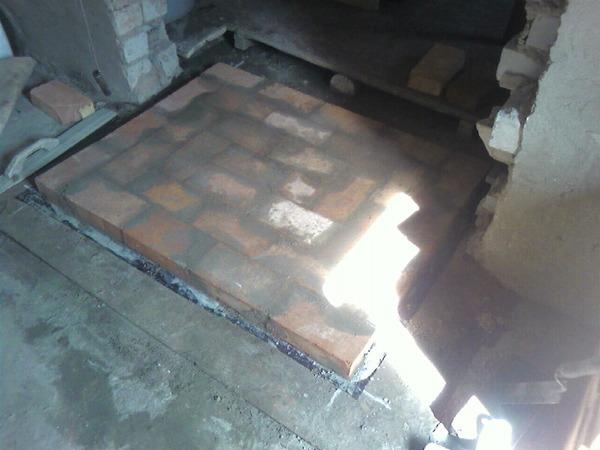

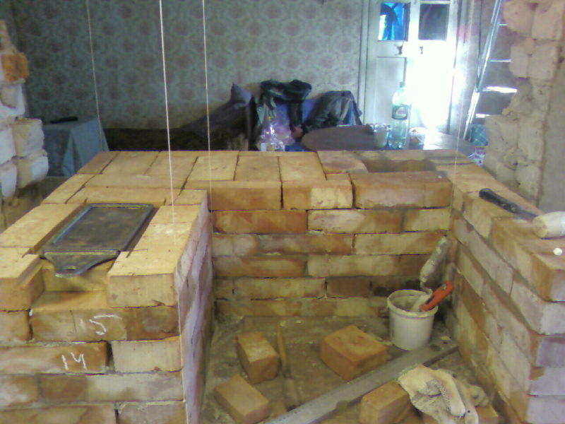

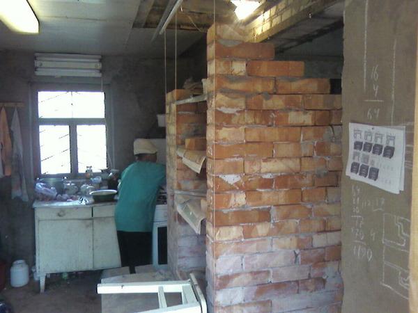

СообщениеДобавлено: Вт 22 Декабрь 2009, 18:21 Ответить с цитатойВернуться к началу
Продолжение. Если интересно, конечно.
 Размер файла:  40.21 КБ
 Просмотров:  1584 раз(а)
 Размер файла:  37.03 КБ
 Просмотров:  1358 раз(а)
Даже наскальная живопись видна
 Размер файла:  36.95 КБ
 Просмотров:  1200 раз(а)
СообщениеДобавлено: Ср 23 Декабрь 2009, 09:28 Ответить с цитатойВернуться к началу
Здорово! Отмывать будете или штукатурить? Не огорчаетесь, что длинная топка? Как сзади - угольки остаются? Smile
Вижу - не послушались, сделали перевязку у подвертки и выше на внешнюю стенку. Точнее - на внутреннюю тоже есть... Поглядывайте насчет трещин во внешней стенке у канала во второй колпак. Surprised

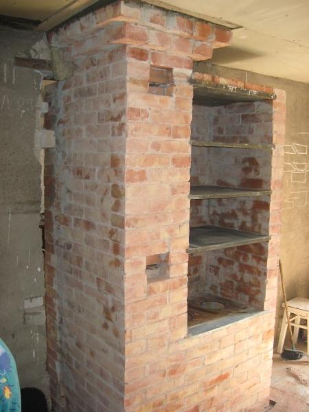

СообщениеДобавлено: Чт 24 Декабрь 2009, 19:07 Ответить с цитатойВернуться к началу
Отмыл уже. Штукатурить пока не буду. Послежу за трещинами, да и так мне больше нравиться.
Перевязка на внешнюю стену есть , но выше подвертки намного.
Топка длинная - это отлично на мой взгляд. Дрова "полноразмерные" помещаются. А угольки не остаются, я два скоса сделал в конце (на фото должно быть видно) всё ссыпается на колосники.

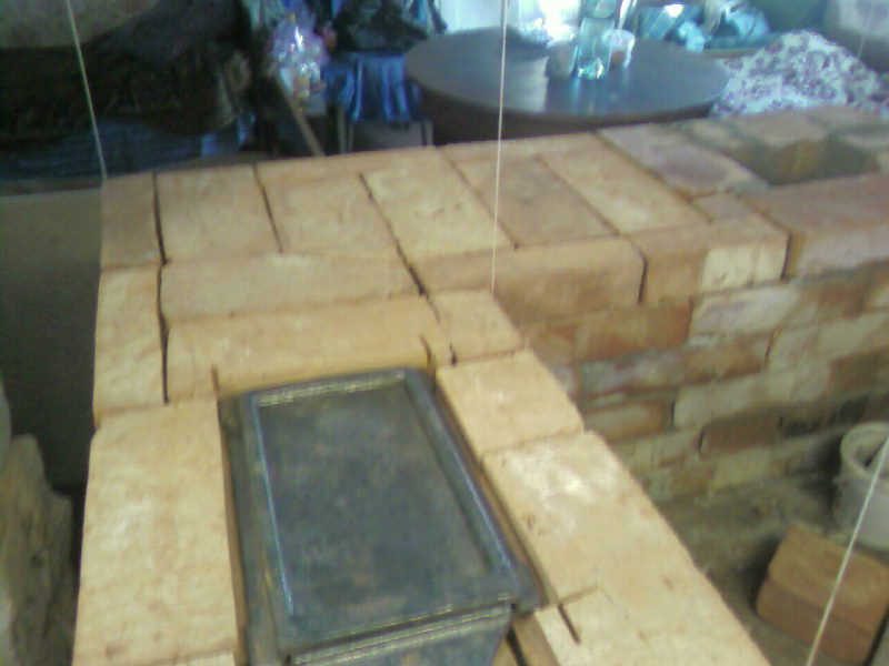

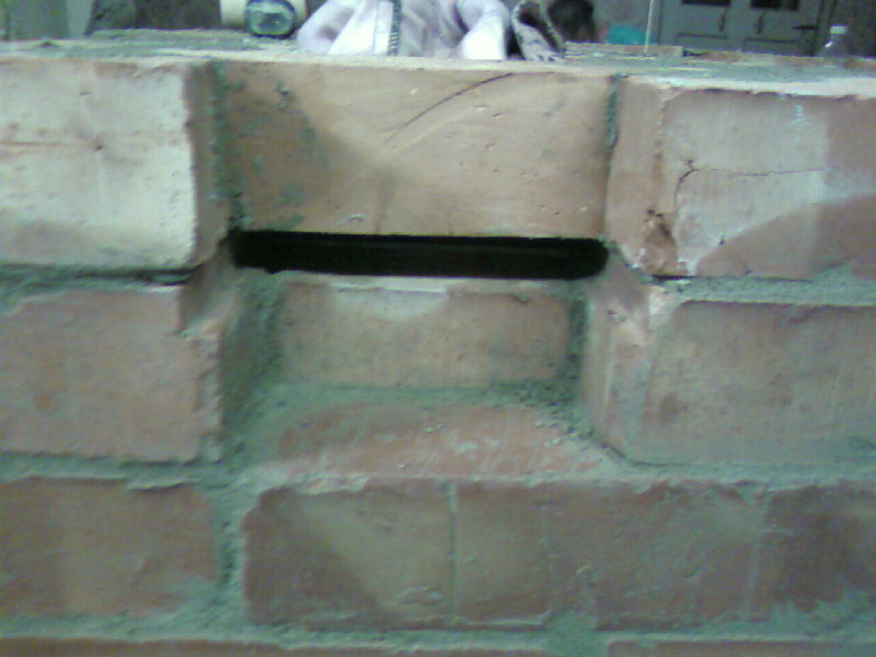

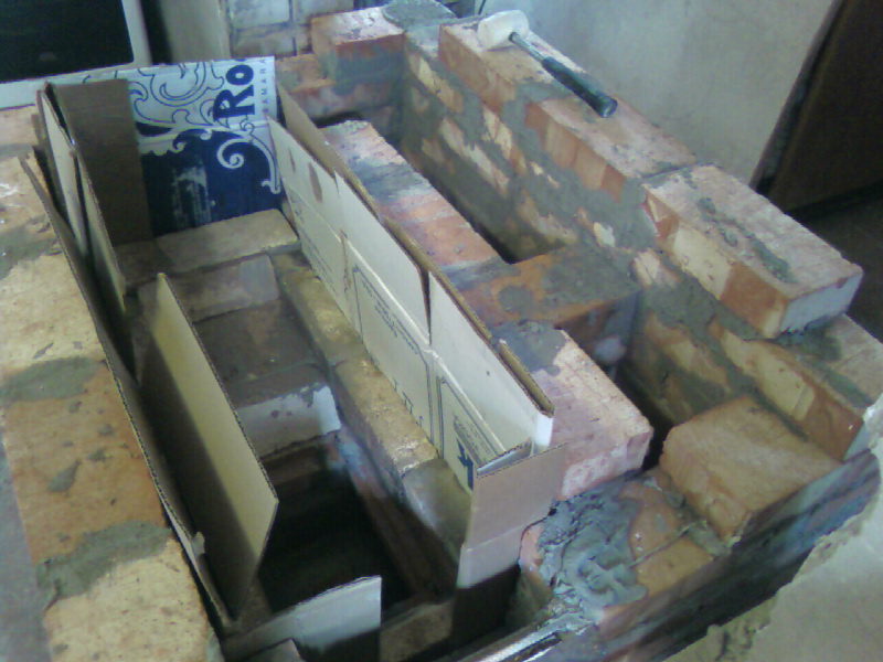

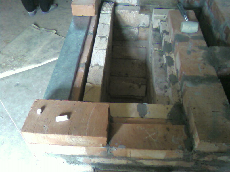

СообщениеДобавлено: Чт 24 Декабрь 2009, 19:13 Ответить с цитатойВернуться к началу
Мы все ряды сначала выкладывали насухо. Потом подгоняли.
Заслонку утапливал. Обвел мелом, пронумеровал кирпичи и подрезал "болгаркой".
 Размер файла:  78.84 КБ
 Просмотров:  1033 раз(а)
 Размер файла:  61.2 КБ
 Просмотров:  1216 раз(а)
 Размер файла:  64.28 КБ
 Просмотров:  1109 раз(а)

СообщениеДобавлено: Чт 24 Декабрь 2009, 19:25 Ответить с цитатойВернуться к началу
Зимой на даче мы не живем. А осенью печь топили раз в сутки, 3-3,5 часа. Одна закладка дров (4-5 полена) + один-два раза подброшу полено попозже. На максимум выходит примерно через 2 - 3 часа. Остывает - сутки. Прогрев нижнего колпака равномерный (2 ряд даже горячий). Верхний колпак теплый.
Дом у нас не большой. Кухня - 12 м2, там тепло от плиты, причем практически сразу. А комната 19 м2, тепло становится через 3 часа после топки. Напомню - дом летний. Будем утеплять в следующем году.
На Новый Год буду на даче, попробую протопить. Потом напишу.

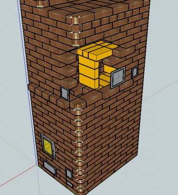

СообщениеДобавлено: Пн 18 Январь 2010, 17:12 Ответить с цитатойВернуться к началу
Пока еще время есть до мая... Чем еще занятся, как не продолжением проектирования...
Не оставляет желание сделать ХК в ОВИК20. Первый колпак весь занят, если только убирать плиту, но второй то вообще свободен. Вот и подумалось мне такое... Пусть будет чистая. Подогрев от первого колпака снизу, и омывание во втором... Дверка пока ДТ3 с утеплением.
Как думаете - что-то получится? Confused
 Размер файла:  153.59 КБ
 Просмотров:  1032 раз(а)
Овик20 -6 вер6. skp.zip
 Название файла:  Овик20 -6 вер6. skp.zip
 Размер файла:  278.47 КБ
 Скачено:  6080 раз(а)
СообщениеДобавлено: Вт 19 Январь 2010, 12:21 Ответить с цитатойВернуться к началу
Долгое время казалось, что это в принципе невозможно. Первый колпак весь занят, второй свободен, но в нем температура низковата...
ХК по черному делают в первом колпаке, выжидают после протопки 1,5-2 часа и можно применять. Надо герметизировать дверку.
Во втором колпаке... пусть будет чистая. Подогрев от первого колпака снизу, и омывание во втором... Разместить можно у подьемного канала, так, что остывший дым будет опускаться вниз и уходить во второй колпак. Мне кажется в ХК будет более щадящая температура в момент протопки, ну а после протопки - сравнима с первым вариантом, только начинать готовить можно раньше.
Две стенки из красного кирпича будут служить утеплителем. Основание склеить на мастику, прогреть для закрепления, уложить на базальтовый картон. Перекрытие тоже склеить заранее. Есть вариант сделать его куполом.
Дверка пока ДТ3 с утеплением. Поищу что-нибудь более стоящее.
Глубина всего 250, но для больших потребностей у меня еще остается закрывающийся варочный настил.
Вот такие размышления почти двухмесячные Confused

Владимир, а не проще проект переиграть на РТИК?
СообщениеДобавлено: Вт 19 Январь 2010, 12:34 Ответить с цитатойВернуться к началу
Глядел я на них... Не справлюсь я со сводами, да и размер фундамента маловат. А если серьезно, то как вот это последнее решение Вам? Меня только дверка сзади в комнату немного волнует, но может это за украшение сойдет? Confused
Сообщения: 10146
СообщениеДобавлено: Вт 19 Январь 2010, 12:52 Ответить с цитатойВернуться к началу
Решение такое не применял, но если не сварит, так травку посушить можно Smile
