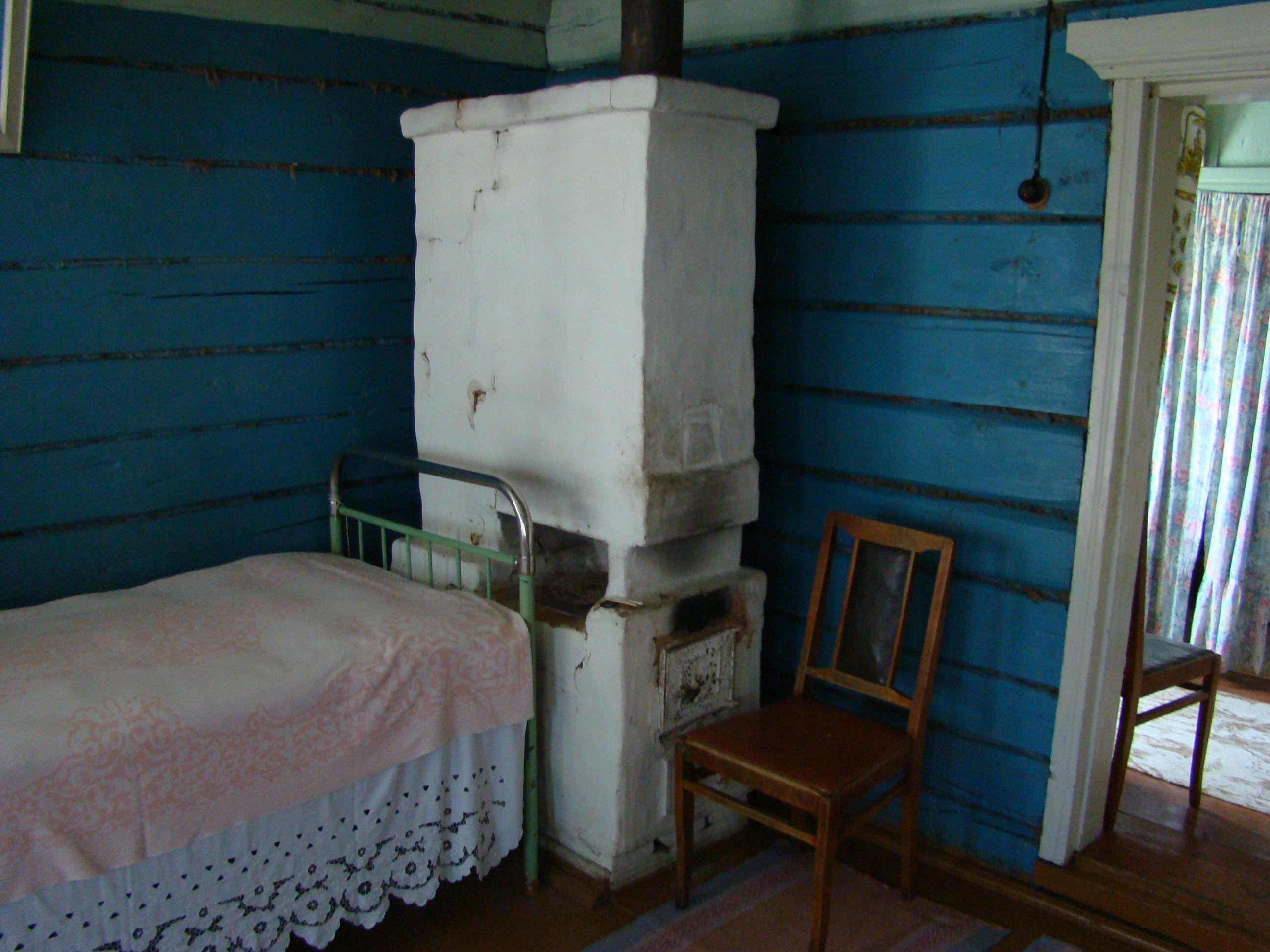

Поделитесь, пожалуйста, опытом. Мы в деревне сломали русскую печь комнате 13 м*м , в печь вела вытяжная труба от голландки из соседней комнаты площадью 20 м*м. Планируем на месте русской печки поставить ОИК1. Есть сомнения : не мал ли топливник, подойдёт ли дымовой канал (1/2 кирпича) ещё для голландки. Или поставить ОИК20 у неё длиннее топливник и шире дымоход. Печь хотим ставить сами. Опыта нет.
Кого не затруднит , ответьте пожалуйста

Фото "голандки" и трубы, что вела к русской печи, приложить сможете?

Высылаем фото печи, которую сломали (в комнате 13 м кв), и фото голандки, труба от которой диаметро 15 см входили в дымовую трубу печи, хотелось бы вместо сломанной печи сложить печь в пределах примерно 1*0.7 м, примерно как ОИК9,11. На них нет чертежей . Есть ОИК1 и ОИК20, 1 вроде маловата, а ОИК20 великовата. Так как будем класть в первый раз хотелось бы что-нибудь попроще. Нашли в книжке Маринюка вариант канальной прямоугольной печи

Если поставим ОИК1, то со стороны топки в дымовую трубу (1/2 кирпича) будет врезаться дымоход от голандки 15 см диаметром. Где лучше поставить шиберную заслонку: в дымоходе голадки или дополнительную заслонку в дымовой трубе печи, может быть вертикально? нужно ли уменьшать диаметр дымовой трубы до диаметра дымохода, и можно ли будет топить одновременно обе печи?

А как русская печь отсекалась от голандки, коя по моему разумению, скорее на мини шведку смахивает, так как плиту варочную имеет?
И вторая просьбишка: опишите опыт эксплуатации этой малой печи. Как железная труба сочетается с деревом и даёт ли какое тепло?
Как часто приходиться чистить такой длинный горизонтальный дымоход?
Для каждой печи лучше свой дымоход 140х140мм, то бишъ труба на два дыма.

Если поставим ОИК1, то со стороны топки в дымовую трубу (1/2 кирпича) будет врезаться дымоход от голандки 15 см диаметром. Где лучше поставить шиберную заслонку: в дымоходе голадки или дополнительную заслонку в дымовой трубе печи, может быть вертикально? нужно ли уменьшать диаметр дымовой трубы до диаметра дымохода, и можно ли будет топить одновременно обе печи? |
вы что,и вправду собираетесь оставлять малую печь с этой трубой? и какой толщины стенки у этой трубы?

В деревне, где мы купили дом , подобные печки, почему-то ,называют голандками и они не имеют своей дымовой трубы(подсоединялись к русск.печи подобными дымоходами). Правильнее, конечно же, ее назвать минишведкой.Во всех домах в деревне в таких печках нет поддувальных дверок. А это как?
Дымоход из обычного кровельного железа(0,5 или 0,7?),разборный,бывшие хозяева чистили его перед началом отопит. cезона каждый год.Дому 48 лет.Отверстие в стене ,где проходит дымоход, выложено, вродебы, минватой.
Эта печка стоит в комнате 20м*м.Разве не будет разумно ее оставить как есть ?а всмежной комн.,где стояла русск. печь (комната 13м*м)сложить,например ,ОИК1.Чтобы обойтись,как говорят некоторые, малой кровью.Или вы посоветуете что-либо другое.
Дом купили как дачу.Но хотелось бы чтобы там и зимой можно было жить.Дом в Нижегородской обл.

Дымовая труба от малой печи проходит через бревенчатую стену в смежную комнату ещё на полтора метра (на фото не видно), где она и входила в русскую печь, которую разобрали. Получается, что сейчас труба висит в воздухе(вот здесь мы её и отсекли), и нам надо на месте русской другую построить. Сейчас рассматриваем ОИК1,не могу понять где там можно использовать шамотный кирпич, судя по рисунку - 3 кирпича около дверцы, а сам топливник - из простого?

Очень даже разумно иставить эту мини шведку-голандку. Вы оцените её преимущества, когда приедете в Ваши пенаты зимой. Протопите её(мини голландку) сухими дровишками, на глухом поду дрова горят долго и равномерно, а от трубы жестяной пойдет по всей избе тепло ровное, лучистое, сухое. Не кладите только сразу много дров, приноравливайтесь, помаленьку. Чистить тубу-излучатель ежегодно - это святе, и греть будет лучше и пожаро-безопаснее. Печь новую сделайте с хлебной камерой по Кузнецову или по фински.

Порядовку искать не надо. Печь настолько простая, что ее и не обязательно рисовать.
Вопрос стоит самый главный - кто будет класть печь? Если вы, то рекомендации остаются в силе - постичь основы самостоятельно, для этого прорисовать печь и предоставить ее для рецензии на форум.
Если сторонний печник, то лучше его "напрячь" на это дело и дать материалы с сайта автора.
Информации более чем достаточно на сайте автора, в том числе и базовых порядовок.

Фундамент надо делать под печь по любому.
Определитесь надо ли, Вам готовить на печи, ибо ОИК1 это отопительная печь, а ОВИК9 отопительно-варочная печь с чугунным настилом.
Для подключения второй печи лучше сделать трубу на два дыма( два канала).

А что будет если оставить только один канал?

обе печи при одновременной топке будут дымить.
Два дыма тянуть до самого верха и закончить на одном уровнеи в 700 мм(по вертикали) от уровня конька.
