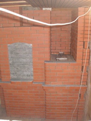

Еще раз хочу про БИК 38 РусСауна. Был позавчера в парной, где в декабре выполнил эту печь. В разговоре с управляющим еще раз спросил о том как он топит печь. Чтобы недопустить перетопа, топит он в две закладки, после полного сгорания первой - через 30-45 минут дает вторую закладку и на этом заканчивает. Печь прогревает парную в 45 куб.м за 3-3,5 часа от 22 до 65-70 градусов. После окончания топки печи парная настаивается, и если днем топили, то вечером градусник показывает все 90 градусов. Как парятся не скажу, сам там не парился, но парится можно как на первые так и на вторые сутки, а по окончании третьих температура в парной 55-60 градусов. Повторюсь, утепление парной выполнили на отлично, поэтому и держит парная тепло долго. Smile
чем труднее работа, тем легче её найти
Александров Игорь
Зарегистрирован: Вт 1 Сентябрь 2009, 13:52
Сообщения: 102
СообщениеДобавлено: Ср 30 Сентябрь 2009, 12:26 Ответить с цитатойВернуться к началу
забыл фотографию повесить, надо показать. Фото сделал перед сдачей заказчику. Камни позже положил.
