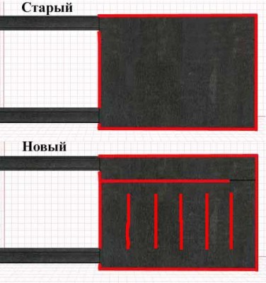

Если вы меня спрашиваете - скошеный верх предотвратит застойную зону в углу.
nick_e
Сообщения: 373
Регион: Бурятия
СообщениеДобавлено: Пн 7 Декабрь 2009, 15:04 Ответить с цитатойВернуться к началу
Не могу визуально представить, что как и куда скощено!?

Воздух не должен иметь возможности скапливаться в котле. Он должен уходить. В оригинальном варианте с перегородкой вверху, любая установка приводит к созданию воздушного мешка справа в углу или слева под перегородкой. Перегородку надо отклонить вверх а сам котел наклонить вправо, чтобы воздух выходил. И чем ниже перегородка, тем меньше под ней температура - меньше воздуха. Только надо ли усложнять конструкцию...

Учитывая все выше сказанное про котел с одной щекой, оптимально сделать такой? Smile

Скос именно такой я имел ввиду (ну может не такой крутой). В чем смысл перегородки я не понимаю.

Т.к. входная и выходная труба с одной стороны котла, перегородка играет роль трубы с противоположно стороны и гарантирует проход воды через весь котел, а без перегородки вода будет идти из нижней трубы в верхнюю так сказать по малому кругу (cм. рисунок).
п.с. Но это исключительно мое мнение, могу ошибаться. Smile

Перегородка собственно не устраняет этот баг - над перегородкой точно такой-же практически объем.
Может вам насосик впендюрить? И вентиль - переключатель ЕЦ - Принудительная, так часто делают, по другим правда причинам. Если разветвленная система то при ЕЦ сложно добиться равномерного обогрева.

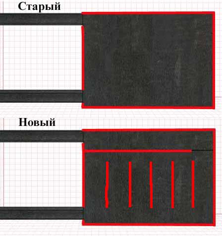

и так возможно сделат, йа думайу што так самое лучше
